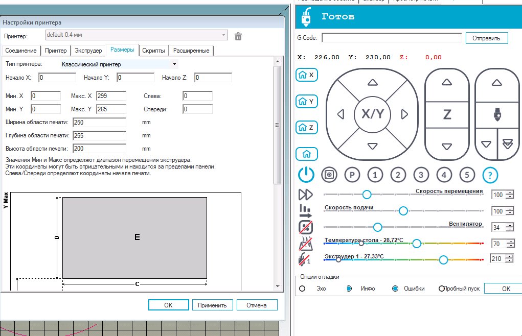

Обнаружил, что максимальный размер перемещения для этого чуда китайских инженеров - 226 мм по X, 230 - по Y, дальше тупо не едет, хотя Repetier Host координаты меняет.
Прошивка там такая
Размеры хотбеда 220 на 220, но концевики расположены так, что минимиум хотбеда расположен в точке 15, 25. Так что, если вдруг потребуется использовать максимальный размер, то надо будет делать 'удлинители концевиков'.
ЗЫ: Если бы размеры по X и Y были одинаковые можно было бы подумать, что там какое-то ограничение типа 16 битных чисел, но 226 и 230? Какая логика?
