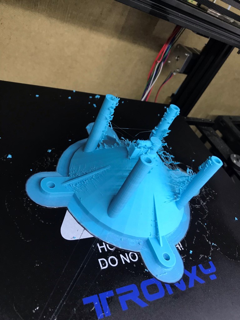

Первый образец, может не сильно и хорошо, но перепечатываться не будет

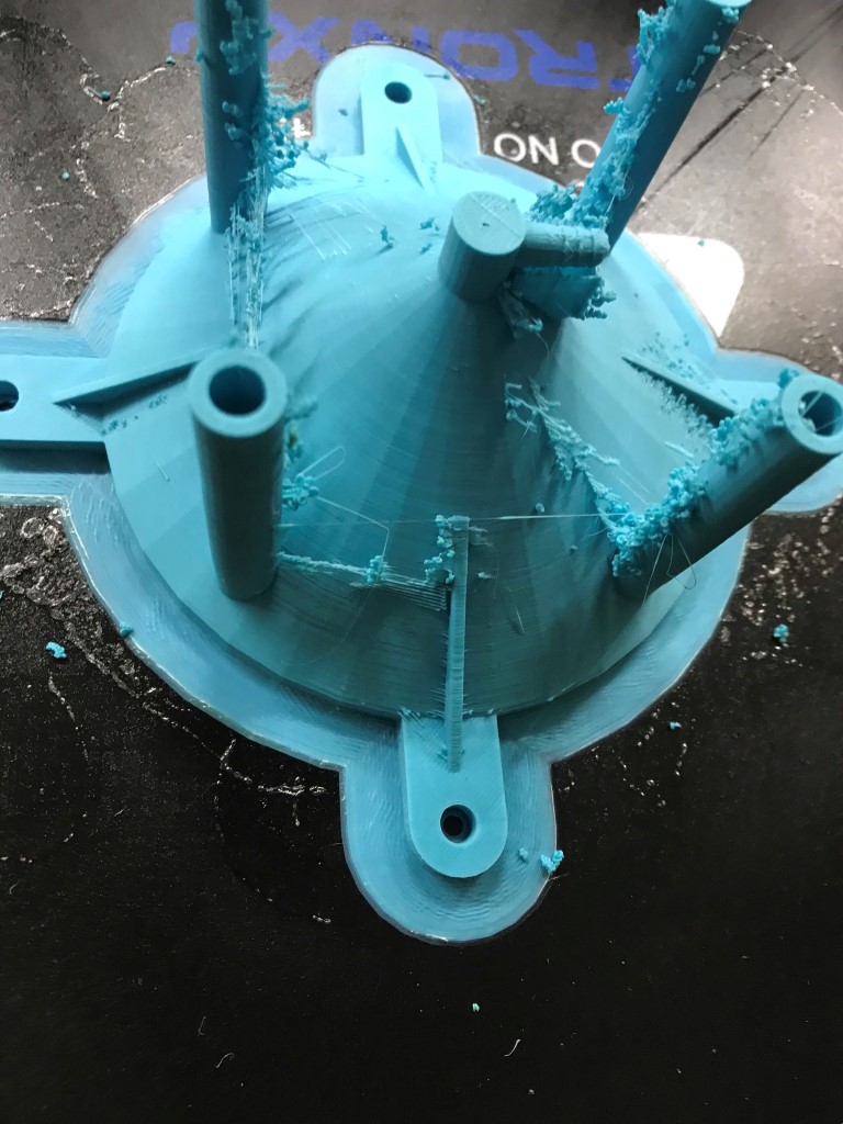

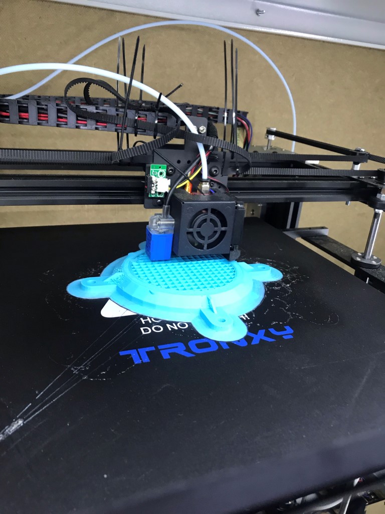

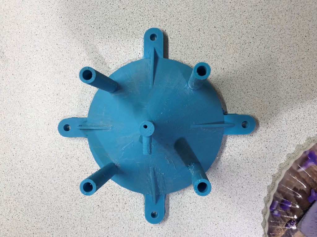

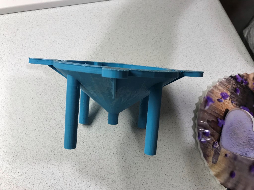

Начало процессаА тут его окончаниеА это, после отковыривания поддержек и легкой зачисткиГеометрия, с исходником совпадает

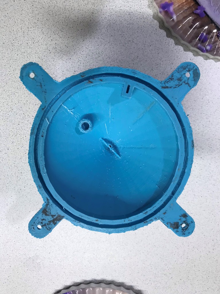

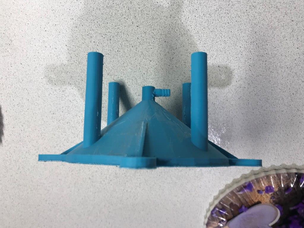

Формы, вроде бы правильные, усадки отдельных частей нет

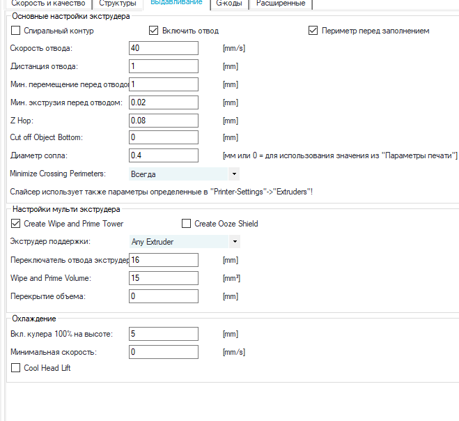

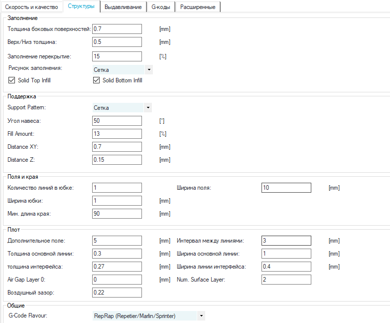

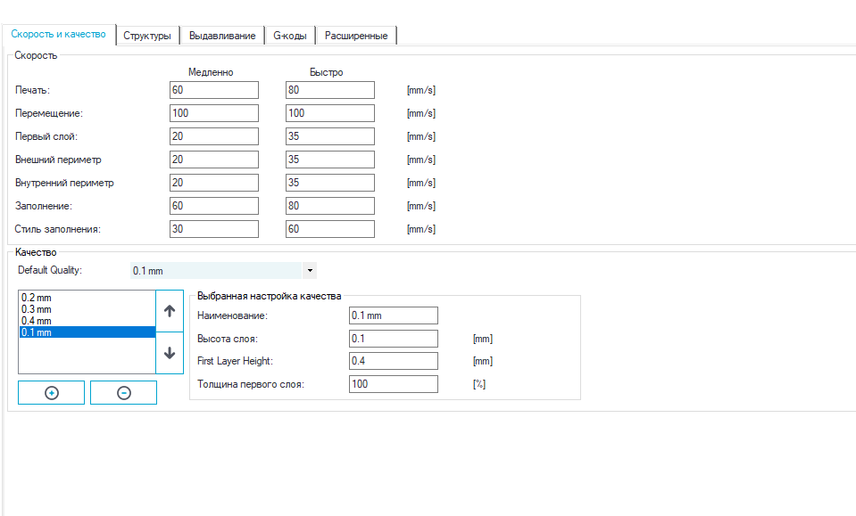

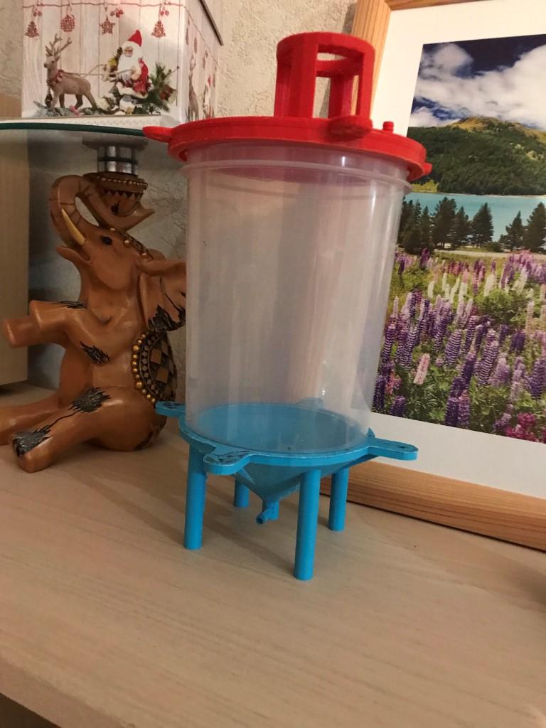

С остальными деталюшками - стыкуетсяНастройкиВремя печати - 29 часов

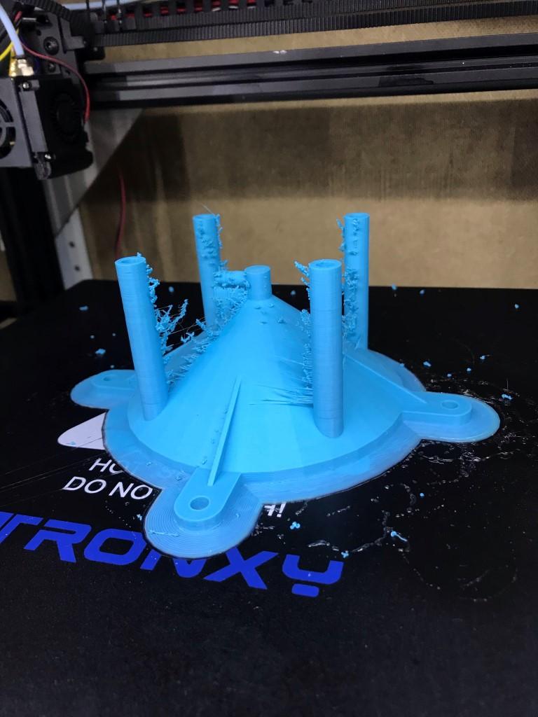

Начало и часть процесса, контролировалось по месту, часть через вебку
На продолжении всего времени печати - контроллер - все контролит, стол греет, сбоев, сбросов в процессе не было
