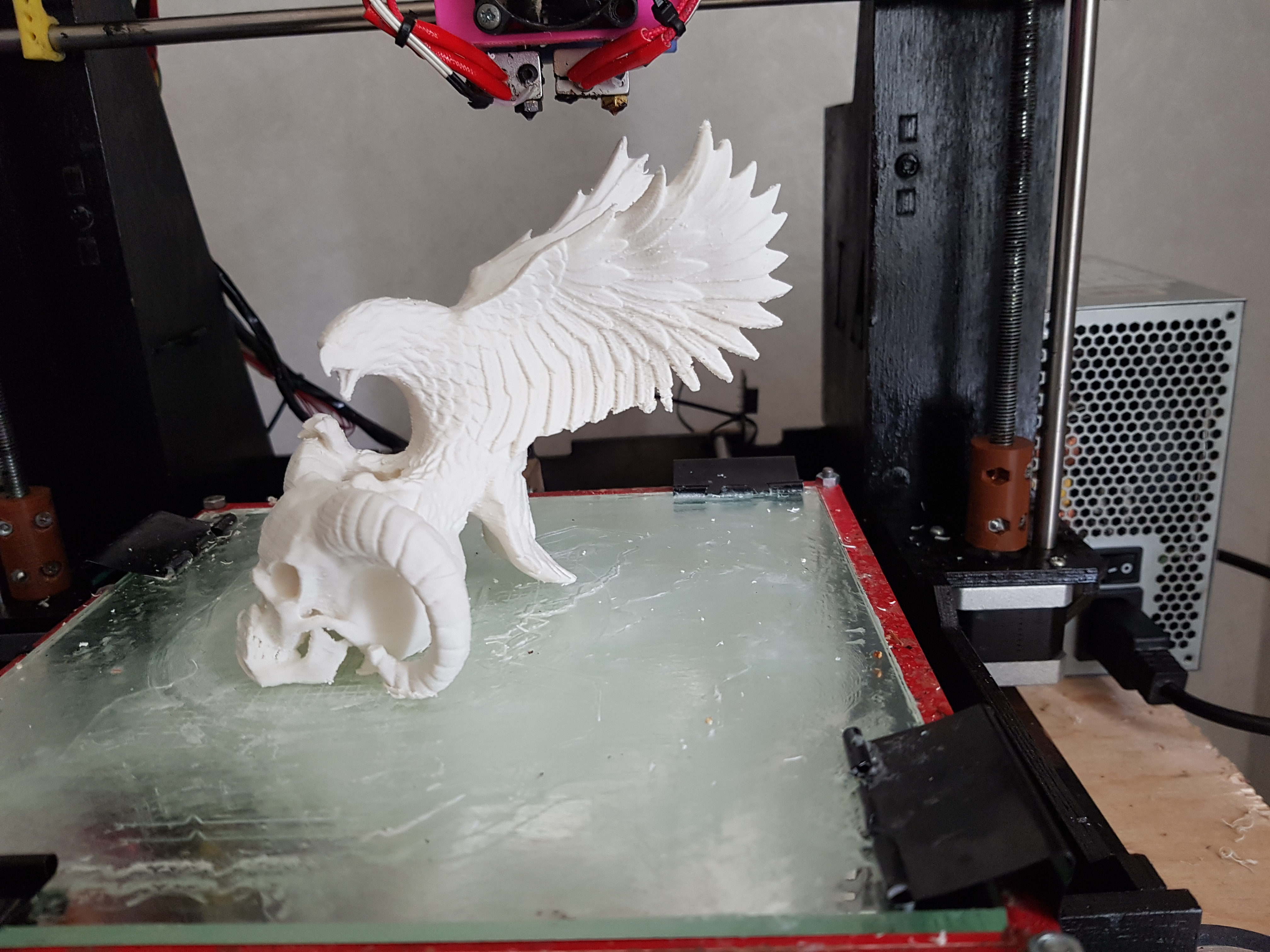

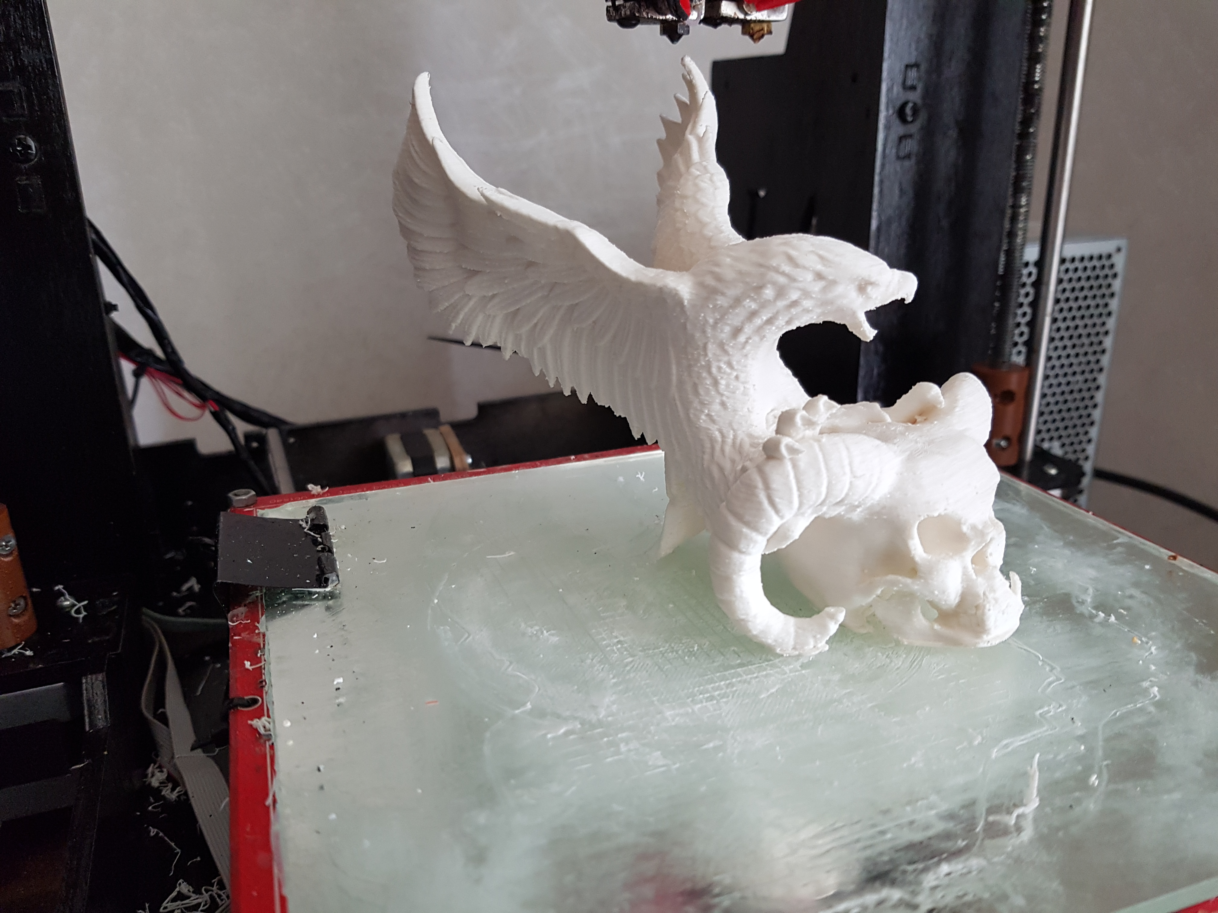

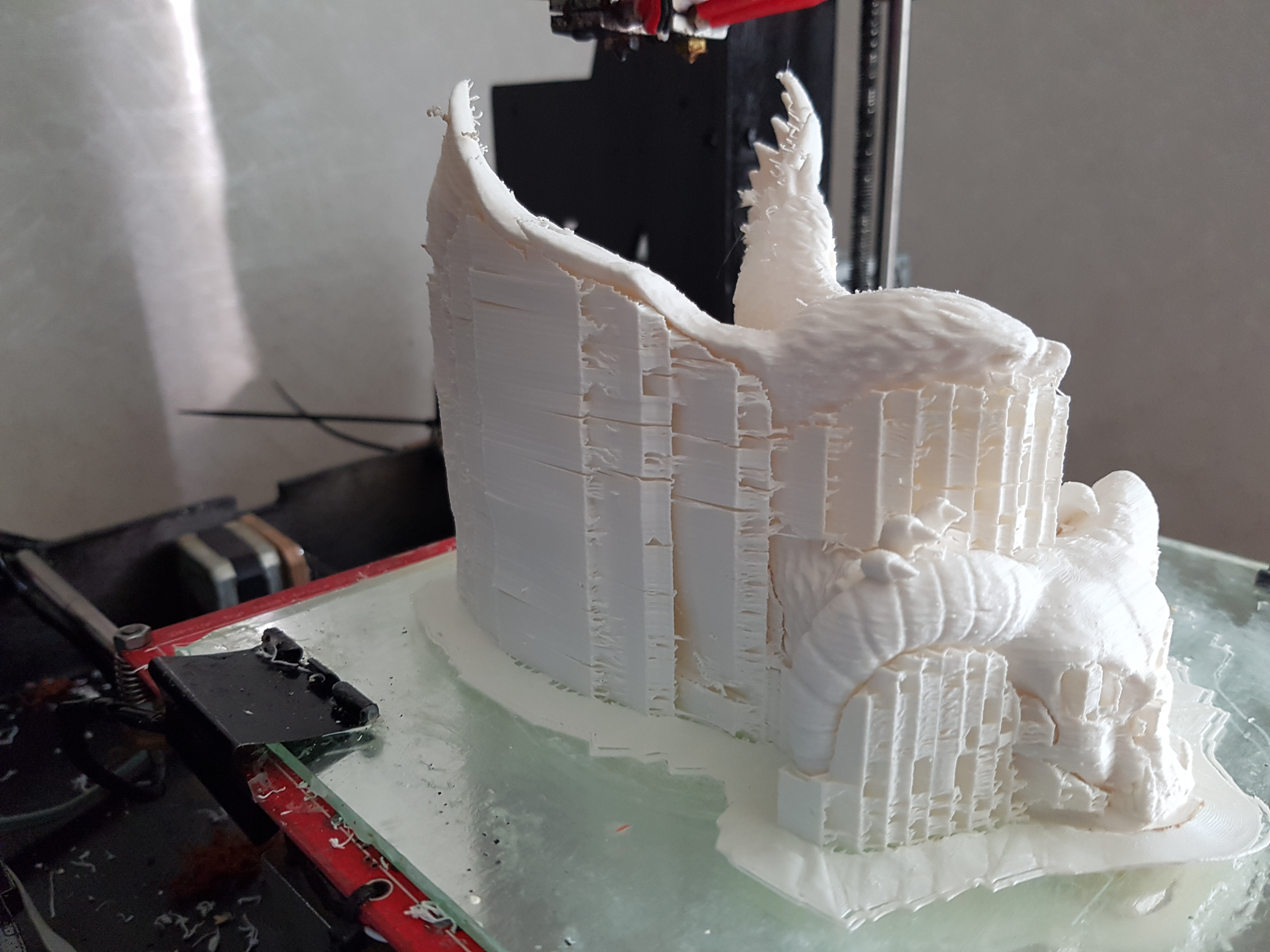

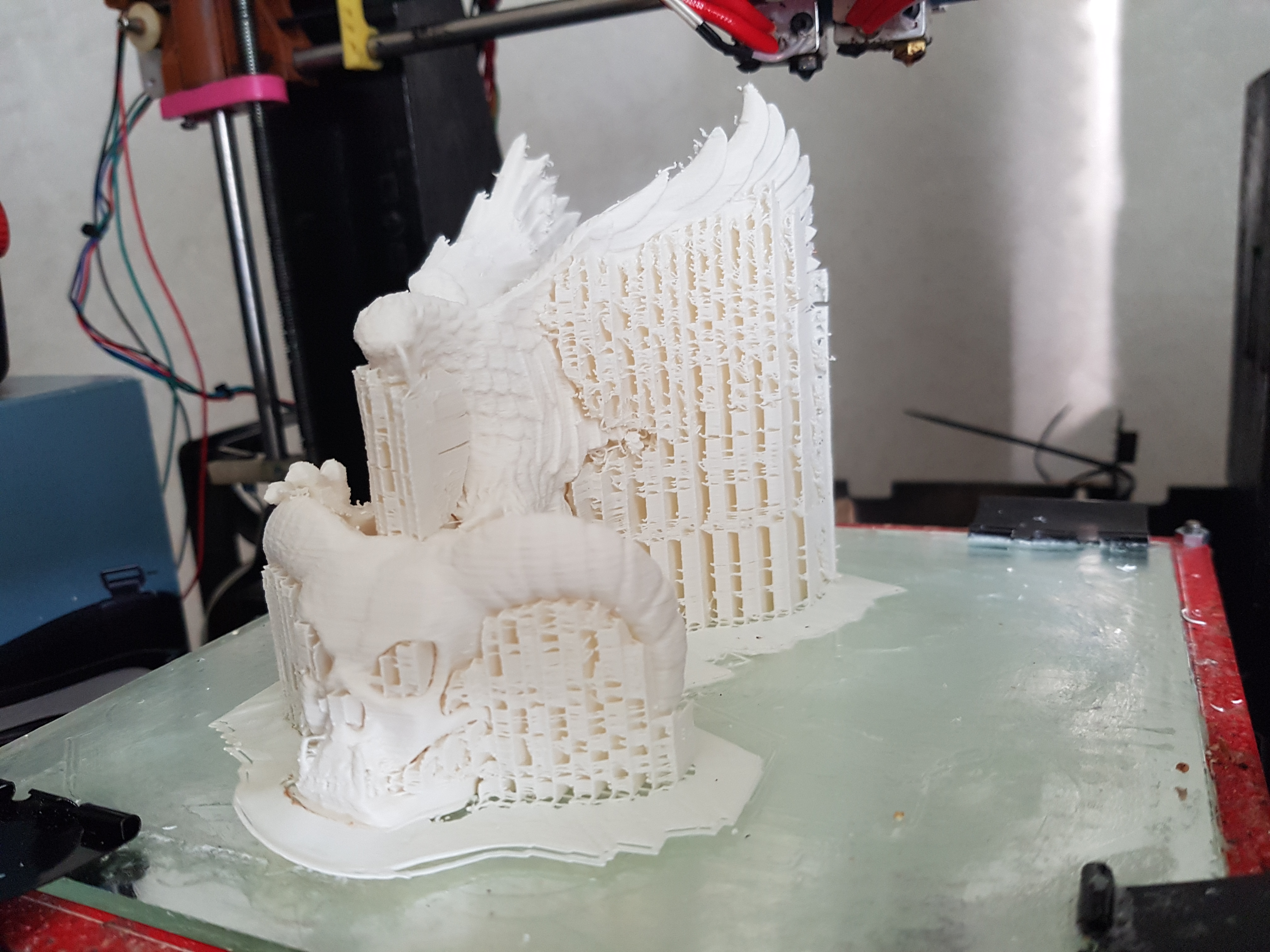

Орел на постаменте
Сопло 0.4
Толщина слоя 0.1
Скорость 15-50 мм/с
Время печати (Орел+постамент) 23часа
Высота фигурки на постаменте 20 см
Орел
http://3dtoday.ru/3d-models/art/sculptures/dyavolskiy_orel/

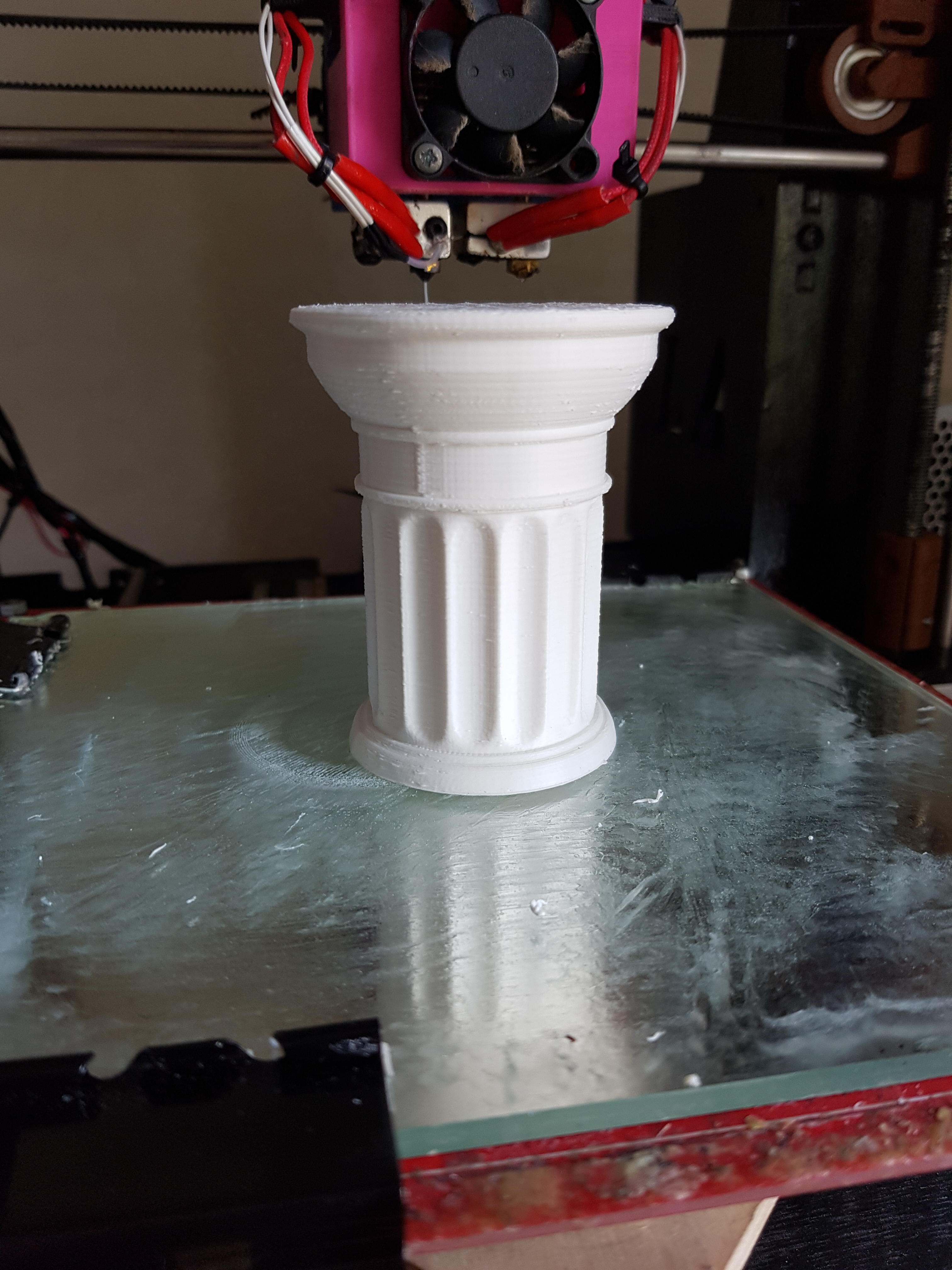

Постамент
https://www.thingiverse.com/thing:2734057
