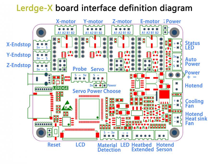

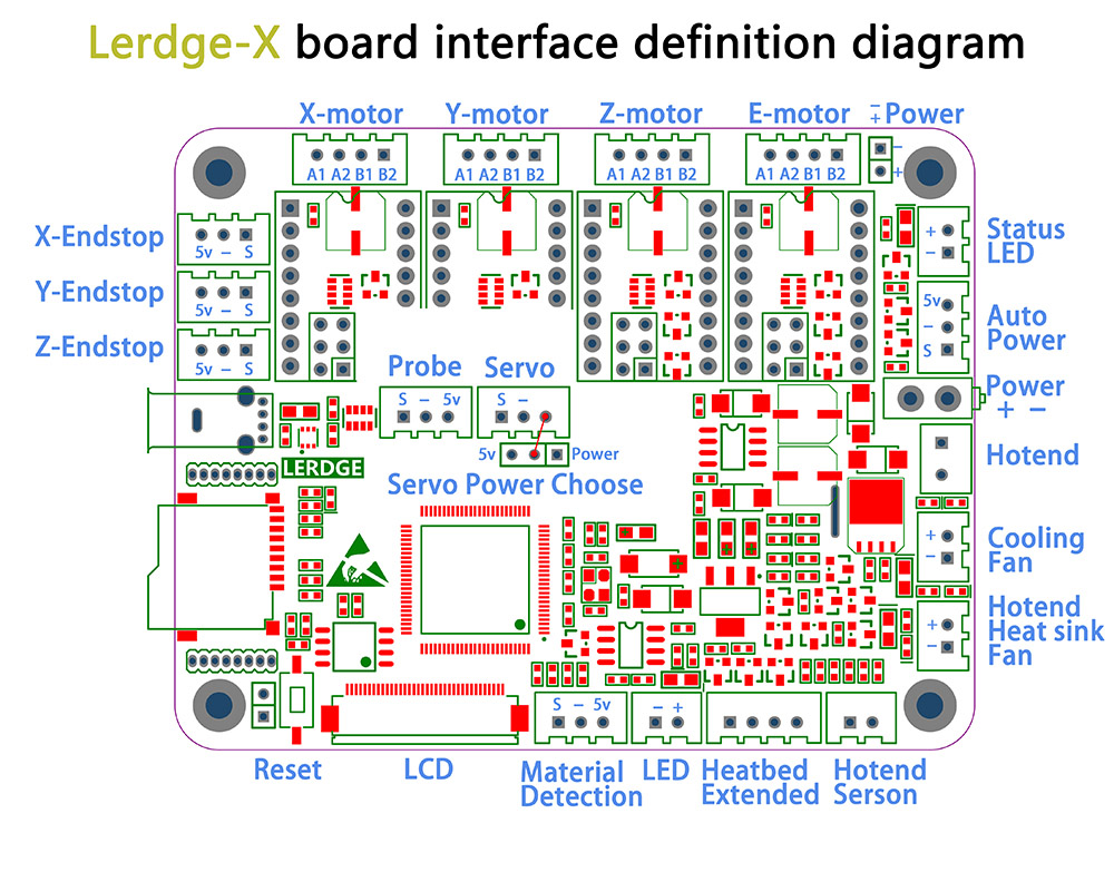

Производитель платы Lerdge-X предусмотрел подключение диммируемого светильника.LED коннектор то что нужно. Коннектор обычный XH2.54 2Pin. Там 24V, у меня не было такой ленты. Но не беда - включим два куска последовательно обычной 12V.

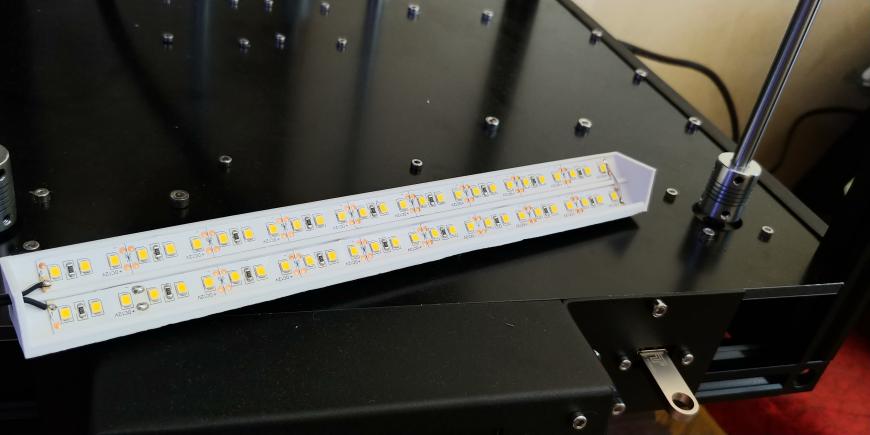

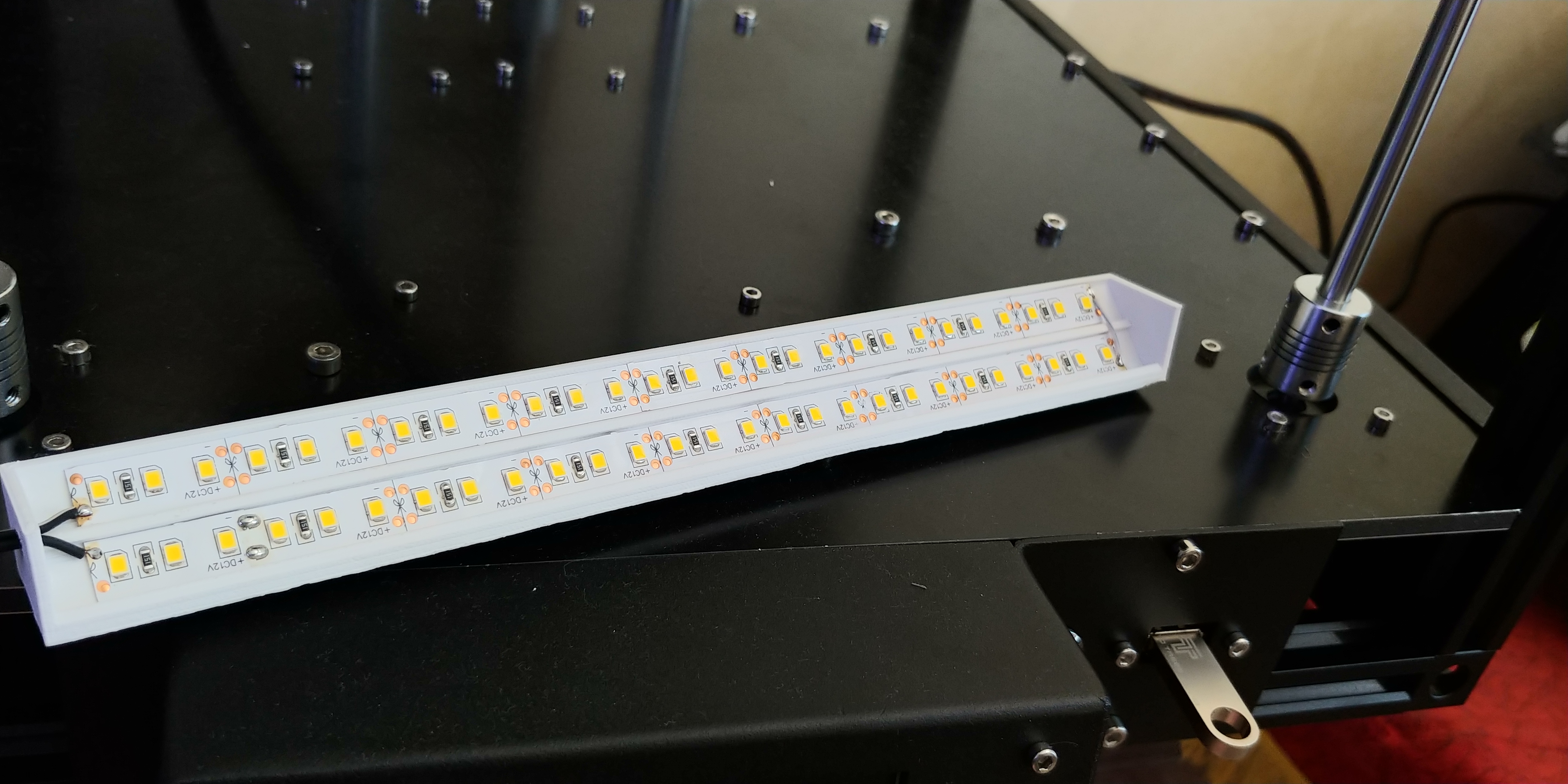

Напечатал из ABS корпус светильника.

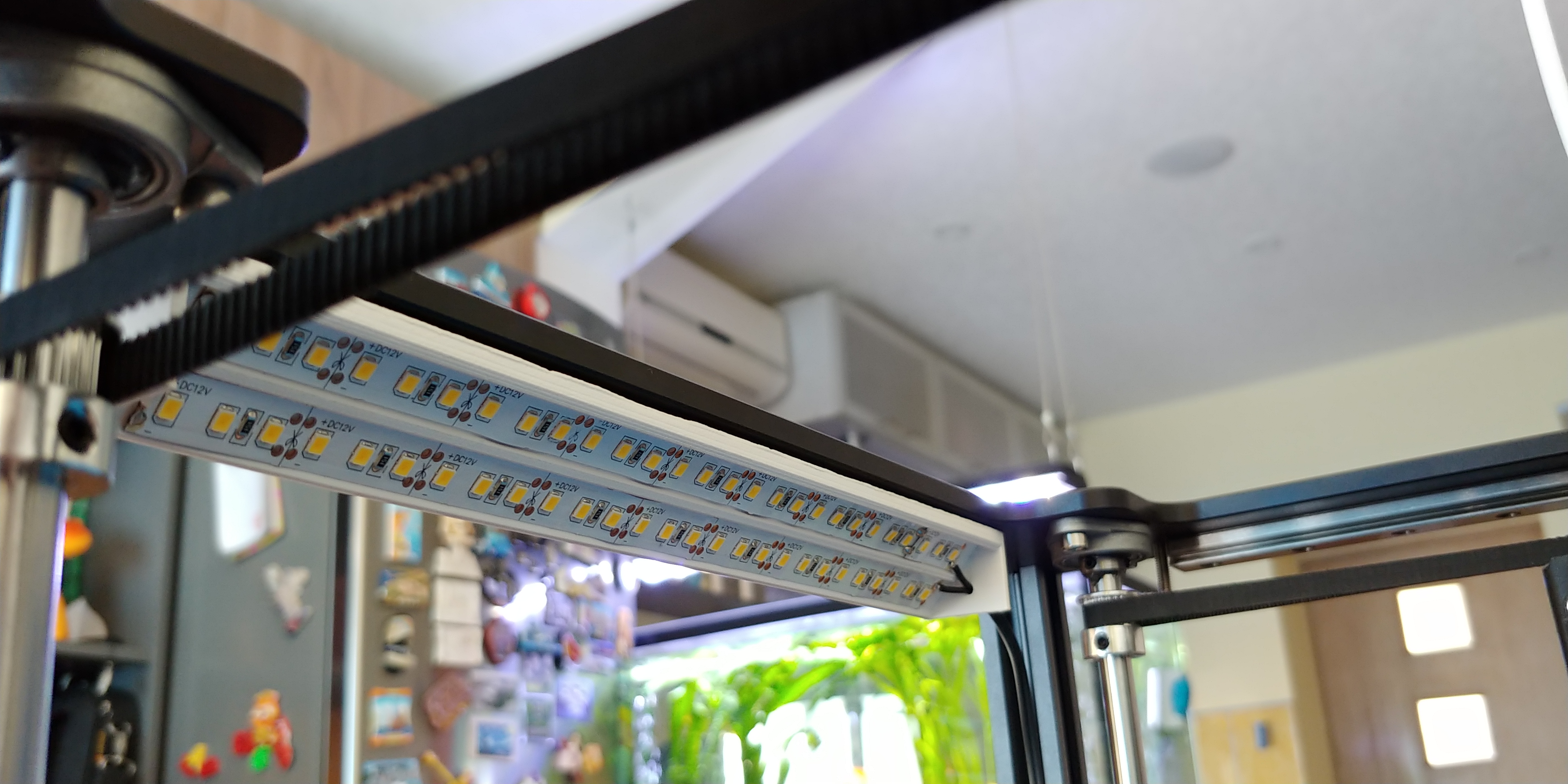

Получилось примерно так:Прилепил на двухсторонний скотч:STL для печати вот
