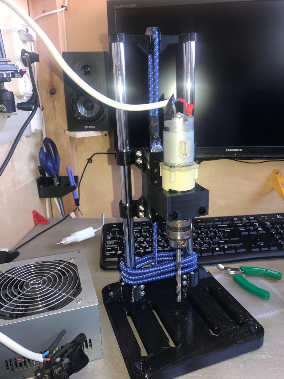

Почти доделанный вариант, смотрится и функционирует пока не плохо. Старый шуруповерт и блок питания от ПК - вся электроника. Вместо пружины - резинка от велосипеда (аналогичный способ в стойках Mafell )После финализации проекта измерю смещения / биения. Везде выборка люфтов, осталось облагородить и посмотреть по удобству. Конечно это не металл, но хочется понять, на что способен пластик максимально )
Пластик Syntech PetG, температуры 240/60
