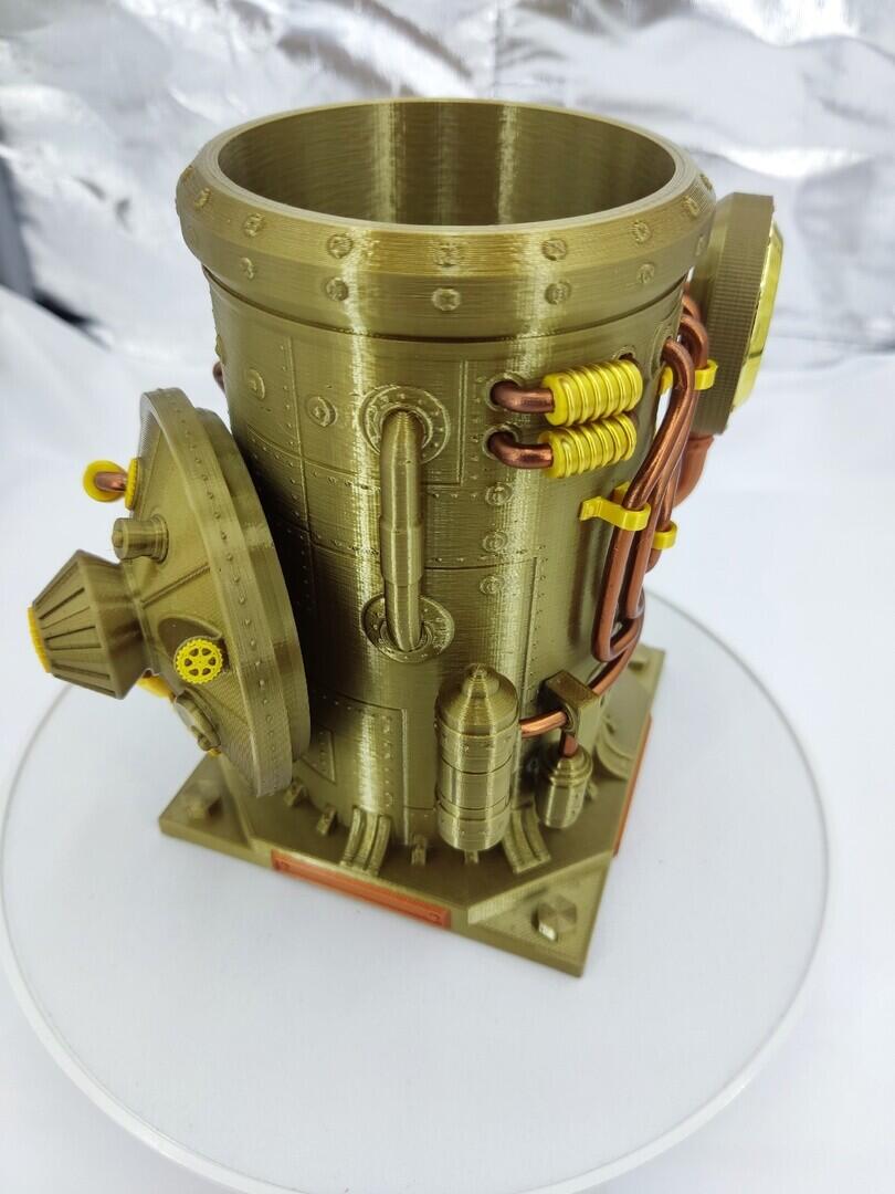

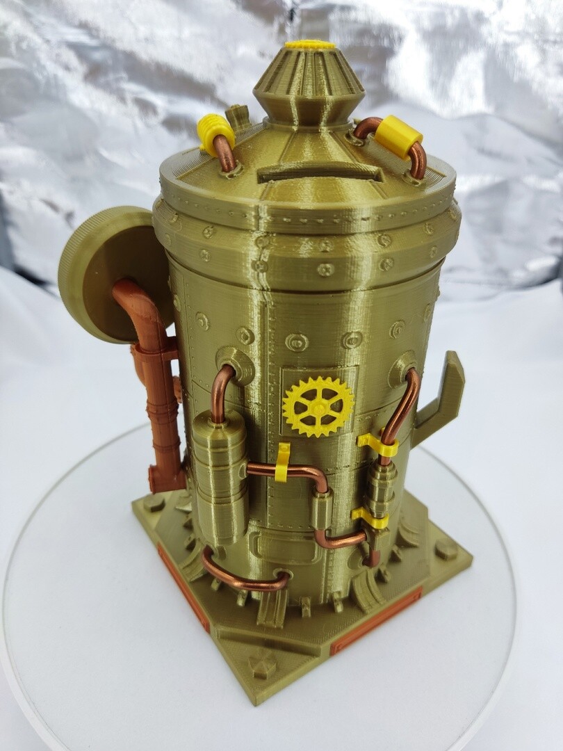

Всем привет.

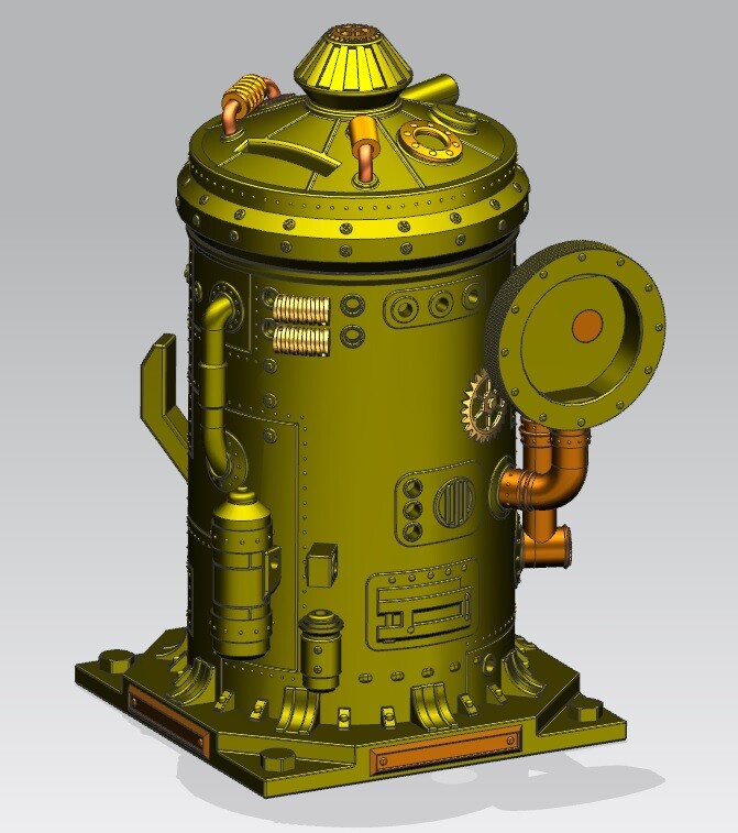

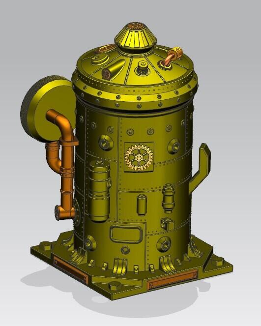

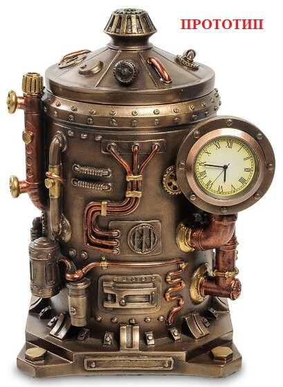

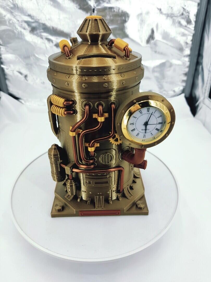

Завершил один из своих долгих проектов - steampunk часы. Стиль чуть устаревший, но эффектный. Когда-то увидел оригинальный дизайн в интернете и смоделировал с нуля модель, добавив много своего. Теперь это не просто какая-то шкатулка с часами, а по размерам четко подходит к использованию как стакан для ручек в офисе или копилку для монет. При этом крышка в снятом положении не просто где-то валяется, а фиксируется сбоку на корпусе. Сначала пытался напечатать все медные трубки на 3D принтере, но, к сожалению, результат был не красивым. Потому проект был заморожен, однако слава Алиэкспрессу, я нашел подходящую алюминиевую проволоку, которую можно купить с широким выбором цвета и диаметра. В моем случае это медный (3 мм) и золотой (1 мм). Печаталось все это примерно 2 дня, это как раз не сложно (не считая моделирования), а вот сложности вызвала установка проволоки медного цвета. Но потратив примерно полметра проволоки на тренировку, удалось набить руку и результат довольно неплохой. Для ряда мелких деталей использовал 0,25 фильеру. Основной пластик, это шелковистый PLA: антикварное золото, медь и золото. Пост обработку никакую не делал.
