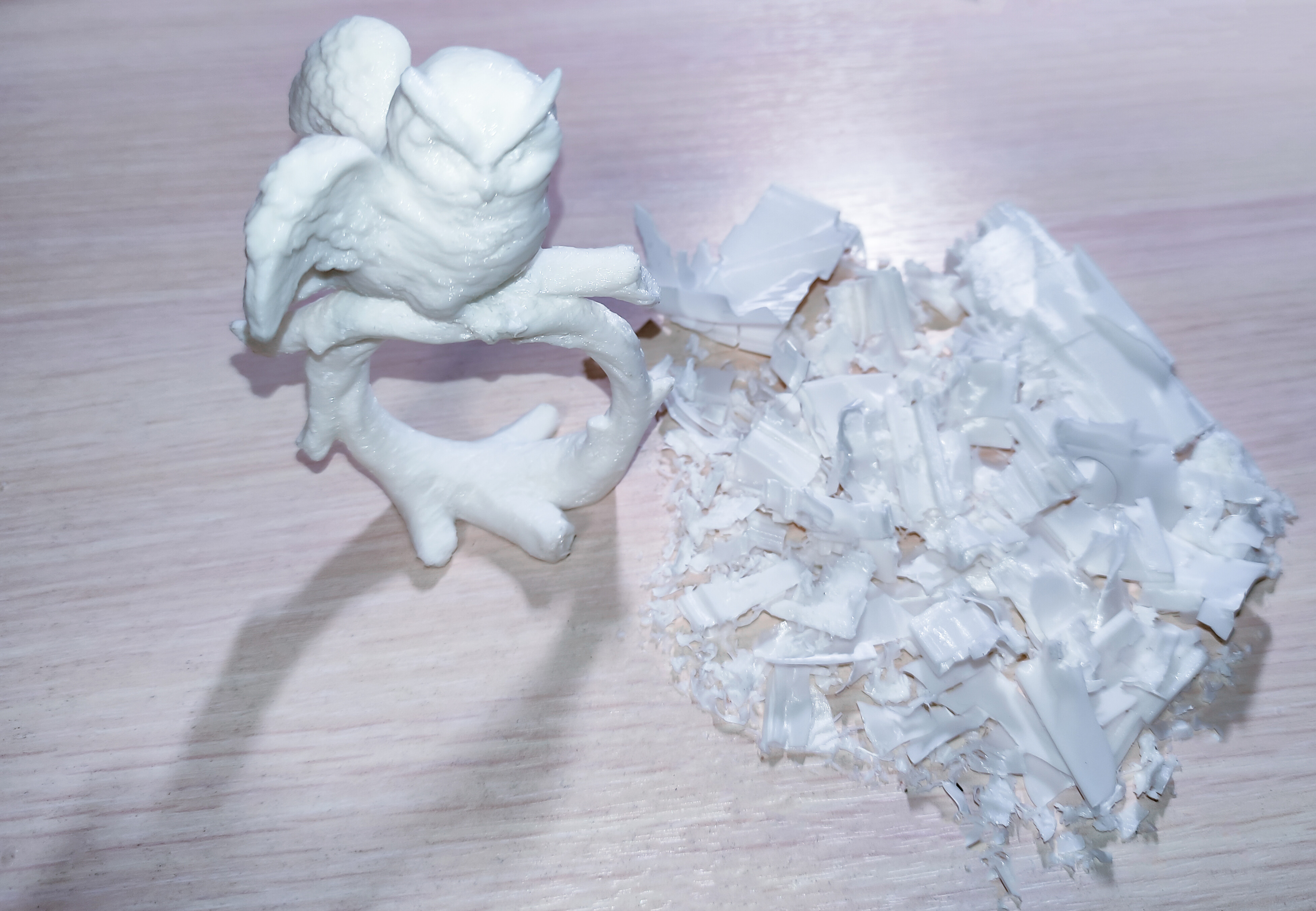

Статуэтка совы
Отсканировали статуэтку совы, сидящую на ветке и распечатали уменьшенную копию.
Модель после отделения поддержек.
А если делать сканирование с регистрацией текстуры, то иногда получается вовсе неплохой результат и можно делать очень неплохие рендеры:
Модель можно приобрести по ссылкам:
Параметры:Пластик: PLA.Температура: 210 HEистовой жаркости, 60 HB (по Бринеллю). ;-)
Соответственно - 210 по цельсию - сопло и 60 по цельсию - стол.Скорость: 60 мм/с.Периметры: 2.Заполнение: 20%.
