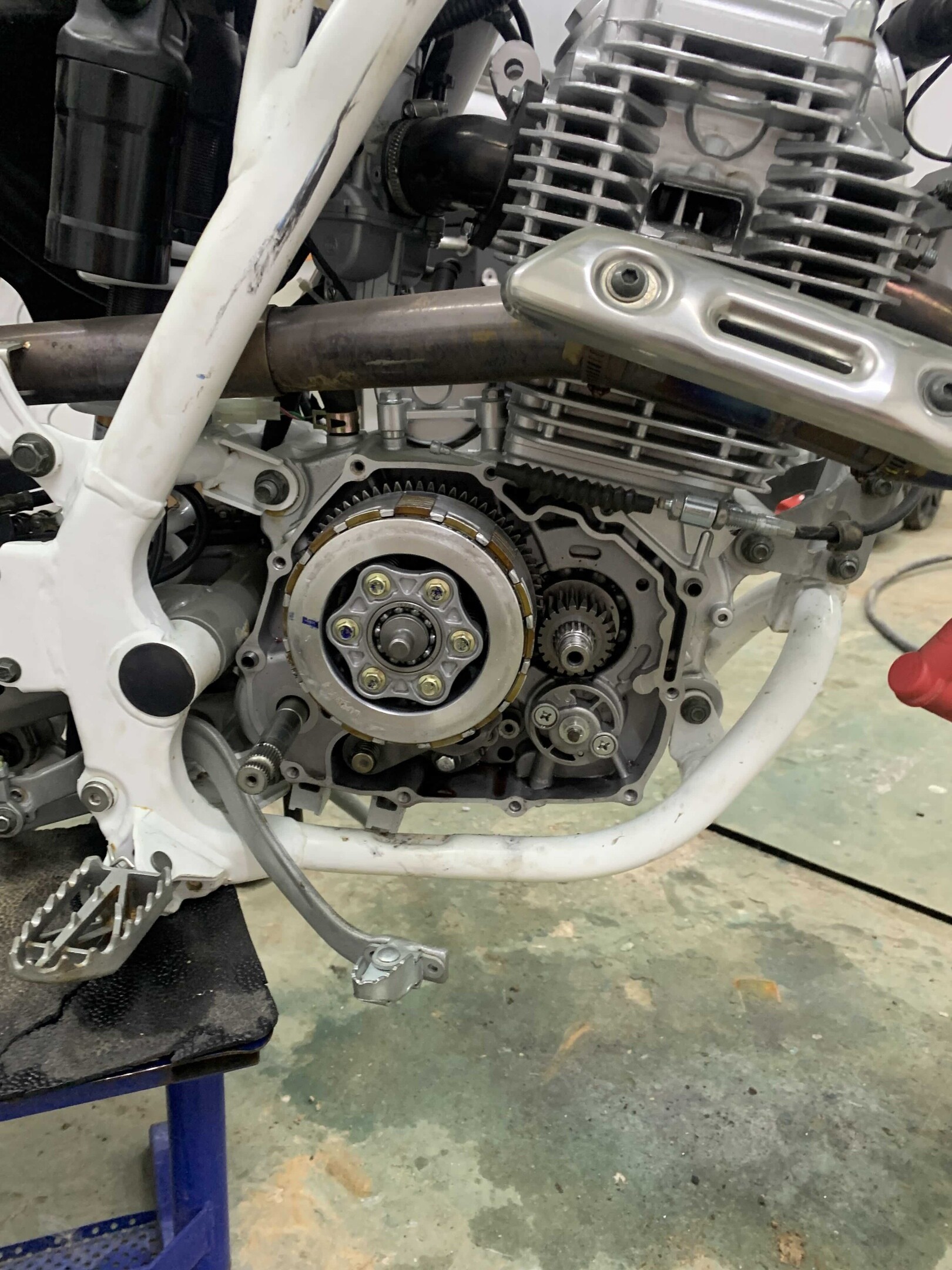

На мотоцикле AVANTIS разрушился корпус масляного фильтра,
что привело к попаданию металлической стружки непосредственно в масляный насос
Последствия :

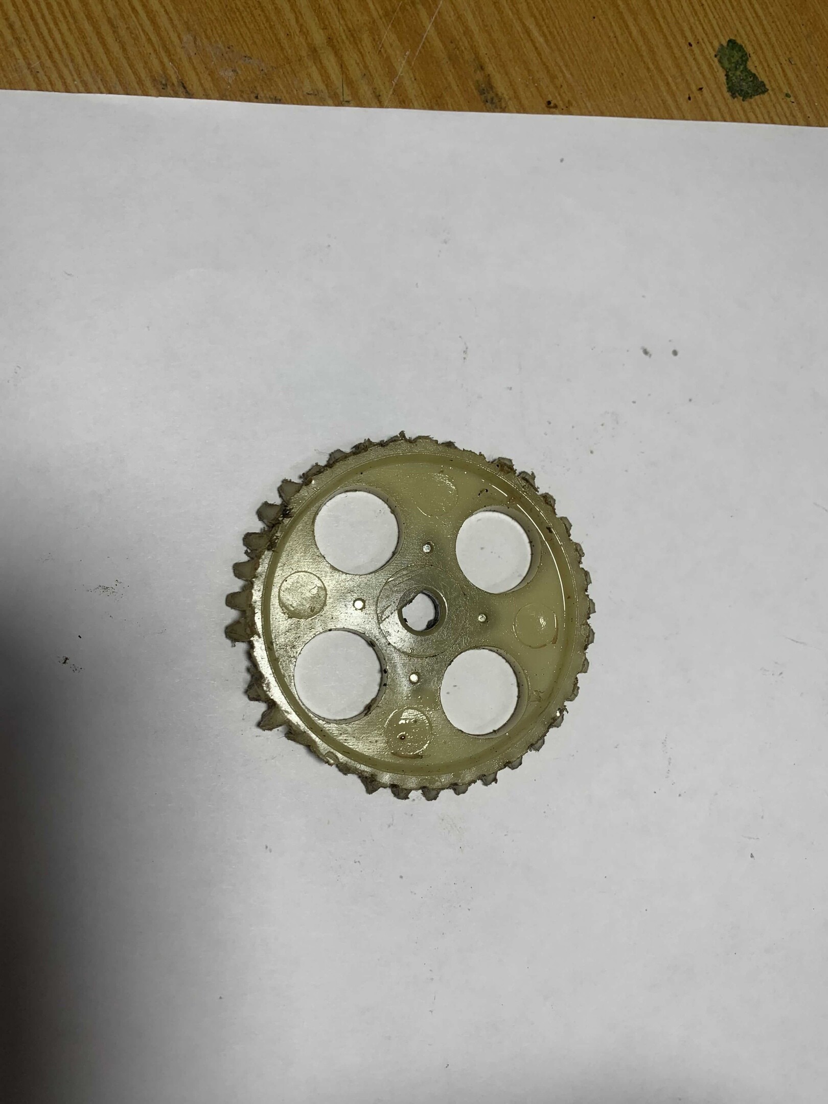

Заклинел насос
Вышла из строя шестерня привода насоса

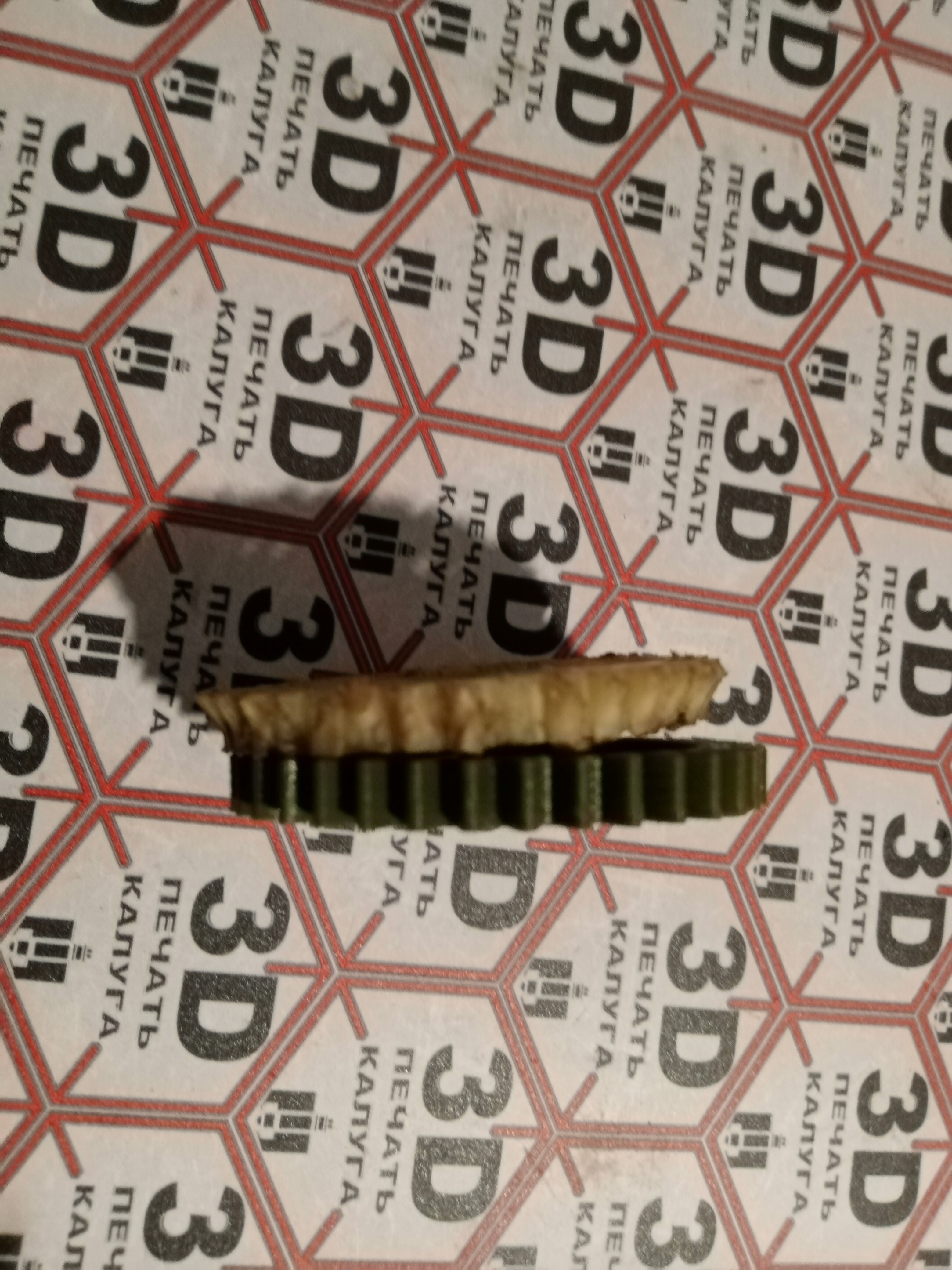

Задача :разработать 3D модель и напечатать на FDM принтере
Выполненные работы:
1 Смоделировали шестерню по образцу 2 Напечатали новую на FDM принтере
Двигатель промыли, заменили корпус фильтра, установили нашу шестерню.
AVANTIS ожил и уже намотал 3768км
Параметры печати:
Материал ABS от FDplast
Сопло 0.3
Высота слоя 0.15
Экструдер 255
