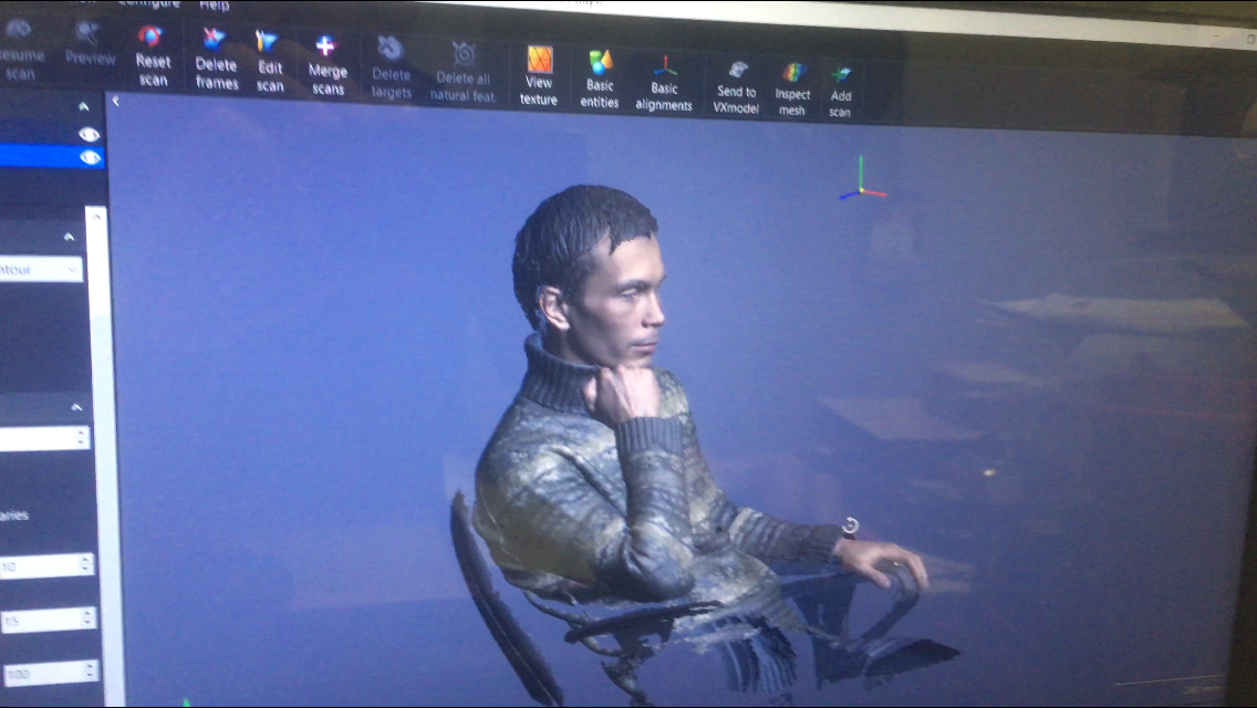

По работе, имею доступ к отличным 3d-сканерам. И хоть я и далёк от моделирования различных художественных объектов, руки покоя не дают. Проезжал тут друг мимо моей работы, ну я и попросил выступить его в качестве подопытного. Вот что из этого вышло...
Скан(10 минут)-модель(30-60 минут)-печать(около 3 часов)
Слой 0.2(пробная печать)
Пластик Pet-g от abs maker.
Масштаб 1:10
Сканер - creaform goScan50
Принтер - Magnum creative UNI
П/О - geomagic wrap+designX и repitier host
Без обработки
Фото iPhone 5se
