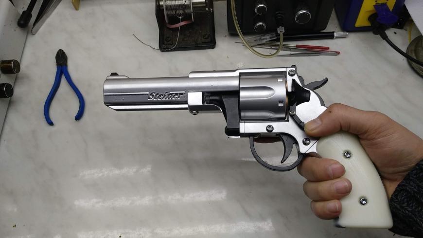

Печатаю я не так чтобы очень много, но и не мало, но почти никогда не заморачивался с постобработкой и, тем более, покраской. А тут увидел на тингверсе модель - https://www.thingiverse.com/thing:3004363 и загорелся напечатать и привести к виду более-менее похожему на настоящий :)
Почти все напечатано из ABS от Greg-3D. Подставка - из переходного PLA от него же, ее еще не красил :) Несколько мелких черных деталей - из PETG от ABS-Maker (ну так получилось).
Параметры печати: сопло 0.3 мм, слой 0.2 мм, скорость 40 мм/сек, с рафтом.
Кроме самого пластика понадобятся несколько болтов и пружинка от пишущей ручки.
Результат - далек от идеала, и даже от просто хорошего. Так, сойдет, с пары метров можно показывать :)

Сборка проблем не доставляет, все очень хорошо подогнано. Может понадобиться только подточить мелкие детальки, вставляющиеся в пазы (например, мушка и целик). Ну и подобрать болты посимпатичнее и подходящей длины, при отсутствии нужной длины - отпилить от более длинных :) Возможно, еще понадобится отрегулировать усилие 'пружинных' деталек, нагревая их и подгибая в нужную сторону.

А дальше шкурка, грунтовка, шкурка, грунтовка, .... и в конце краска, когда после очередной грунтовки результат устраивает. :)

Револьвер имеет механизацию на уровне детской игрушки - взвести курок (барабан при этом проворачивается), нажать спусковой крючок - курок громко щелкнет об корпус :)

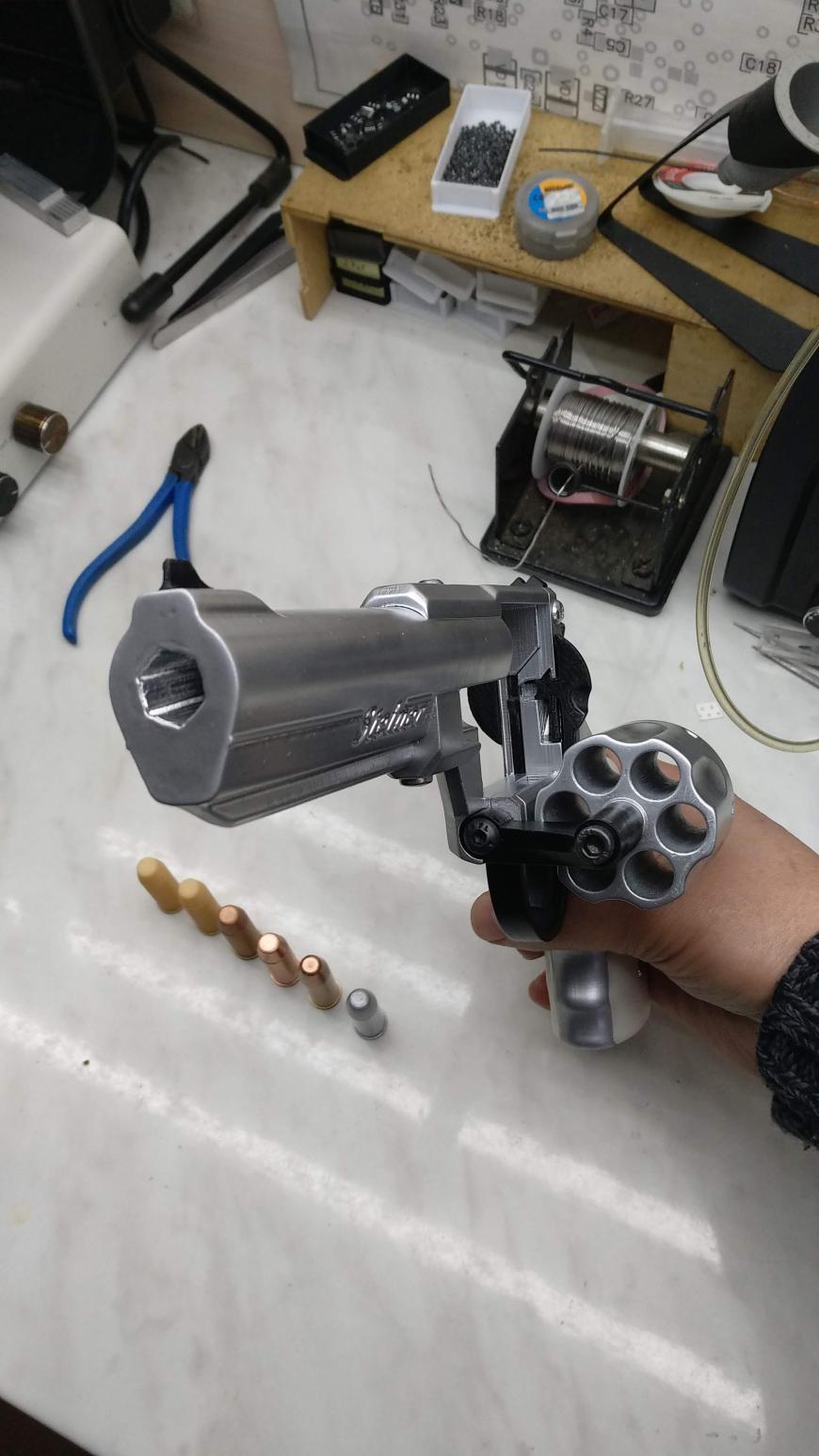

Еще можно откидывать барабан. Для этого нужно нажать рычажок, чтобы: левый упор отошел от барабана, заодно он освобождает его ось:
Револьвер калибра .45
И теперь барабан можно откинуть несильным взмахом руки:
Назад барабан закидывается тоже взмахом руки, упор уже не нужно оттягивать, барабан и так защелкнется на место.

Патроны входят в комплект модели. Поэкспериментировал с их покраской :)

Ну и в целом вещь получилась очень прикольная, хоть качество выполнения и подвело :) Но с пары метров смотрится очень неплохо :)
А главное - модель отлично адаптирована под печать, даже не требуются поддержки. Берешь файлы, суешь их в слайсер и печатаешь :)
