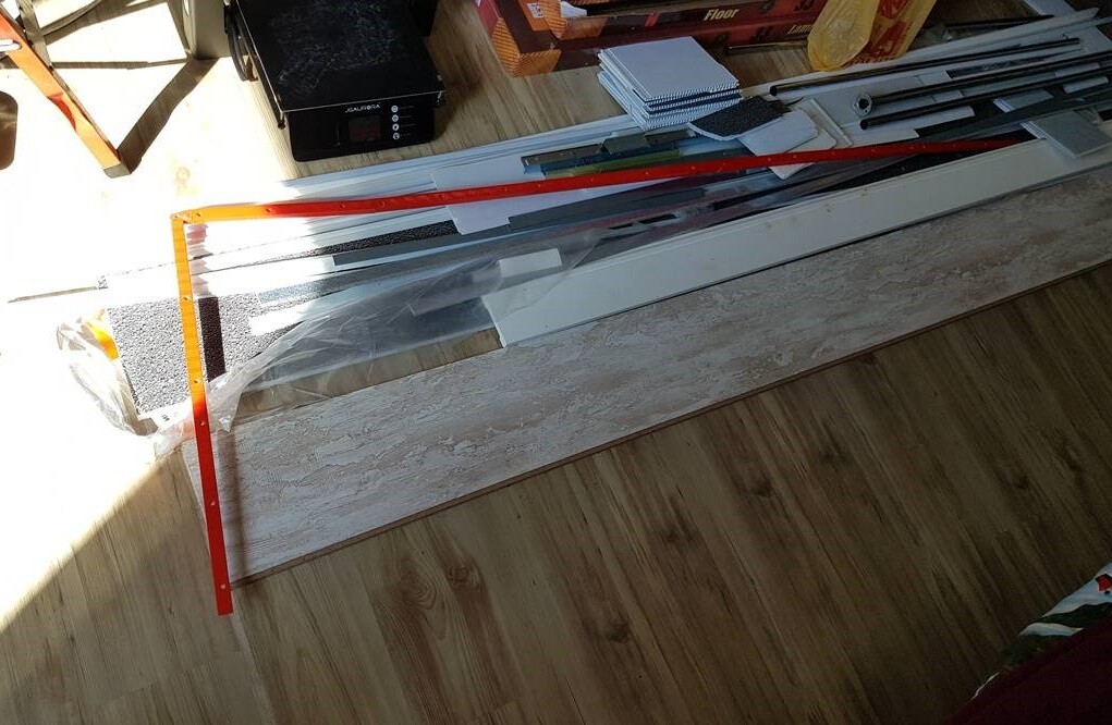

В процессе сортировки фото после переноса, наткнулсяна ещё одно напоминание о ремонте...
Ситуация до смешного проста: для выравнивания сопряжения двух поверхностей нужны проставки...И всё бы ничего, да вот одна должна была от 18 мм до 6-ти сужаться на длине чуть более 2 метров, а вторая к ней располагаться под прямым углом к ней и тоже сужаться ровно и плавно от 6 мм и до 0 мм на длине в 60 см...Брусок?..Как бы да, взять и нежно и аккуратно выстругать такие "щепочки" можно, но при наличии места и подходящего инструмента...Увы, если с инструментом ещё как-то решаемо, то с местом вообще никак... :(
Зато есть принтеры с довольно неплохими областями печати...Есть ноут с установленным Фрикадом...Есть остатки PLA неходового для меня цвета...Что ещё надо-то?.. :) Рисую, делю на фрагменты, оснащаю замками для удобства сборки, закладываю отверстия под саморезы сразу с потаем...Конструкция нагрузок нести не будет, поэтому стенки/заполнение по разумной минималке - 0,8 мм/20%...Пока Трон печатает, меняю ламинат, изредка отвлекаясь на снятие фрагмента и отправки в печать следующего...
Все фрагменты готовы, собираю свою "кочергу" пока не по месту
Вроде ничего так, годно вышло...А значит, шуруповёрт в руки и в атаку!..:) Экономия времени вышла просто потрясающая...Оно и понятно, когда не один, а вдвоём работали: принтер своё, а я своё...
Разумное сотрудничество - это сила... :)
