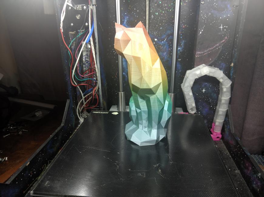

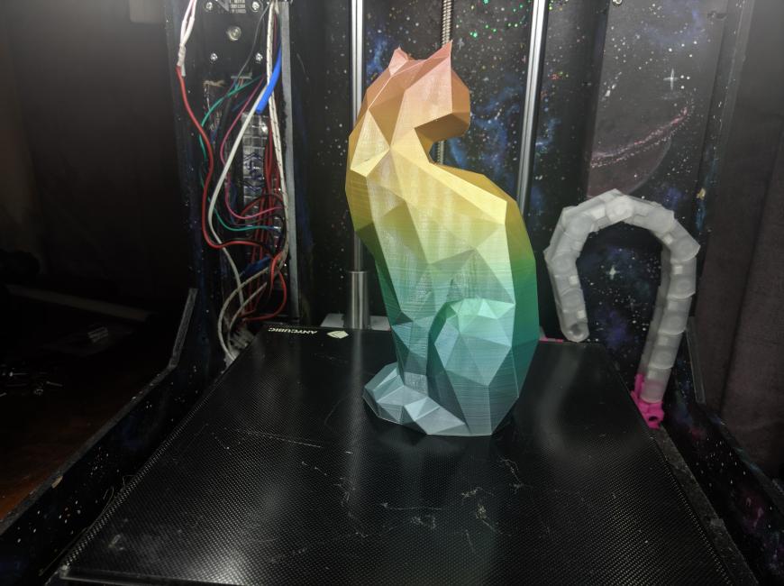

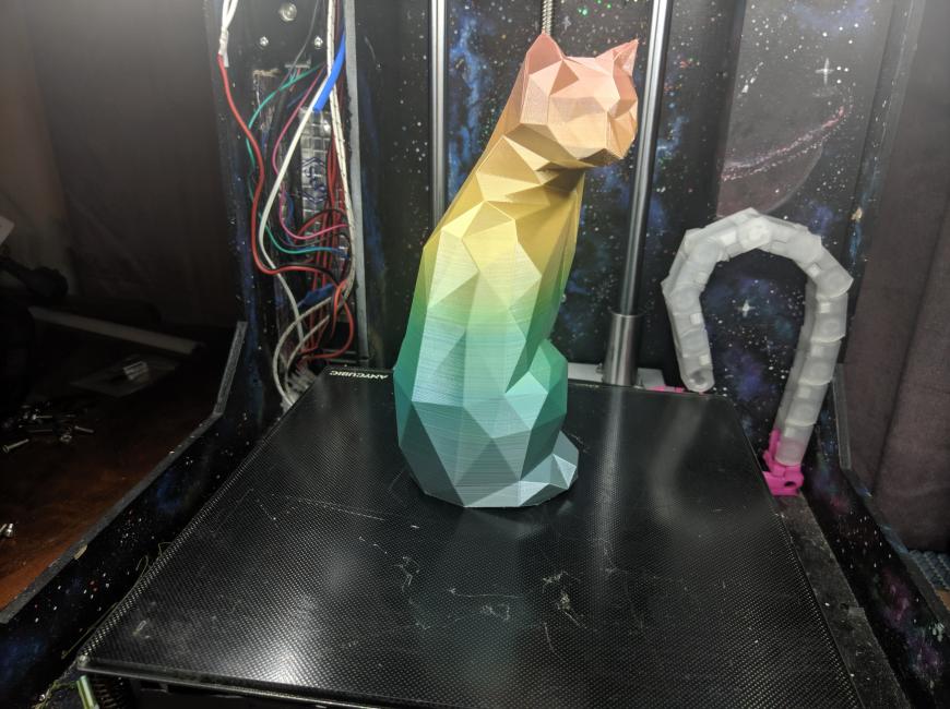

Тестирую китайский радужный PLA от фирмы Noulei , надо было напечатать подарочек
слой 0.15мм, температура 205/65, скорость 40 периметр и 80 остальное, обдув 100% 2 турбинками 4010
печатал в спешке, только установив катушку, потому поток подобран криво, от того и полосит поделка, на фото полосы заметны значительно сильнее чем глазами на реальной поделке.
