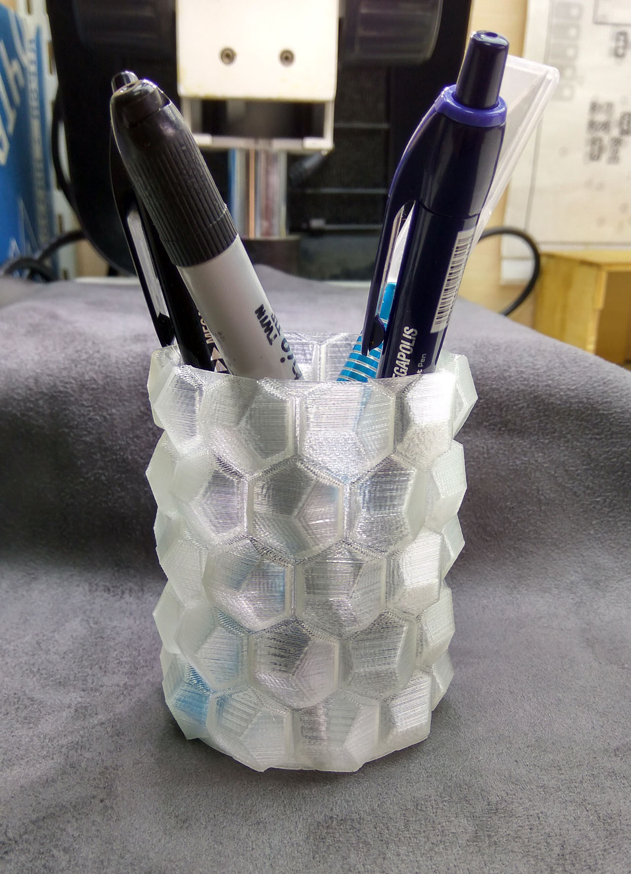

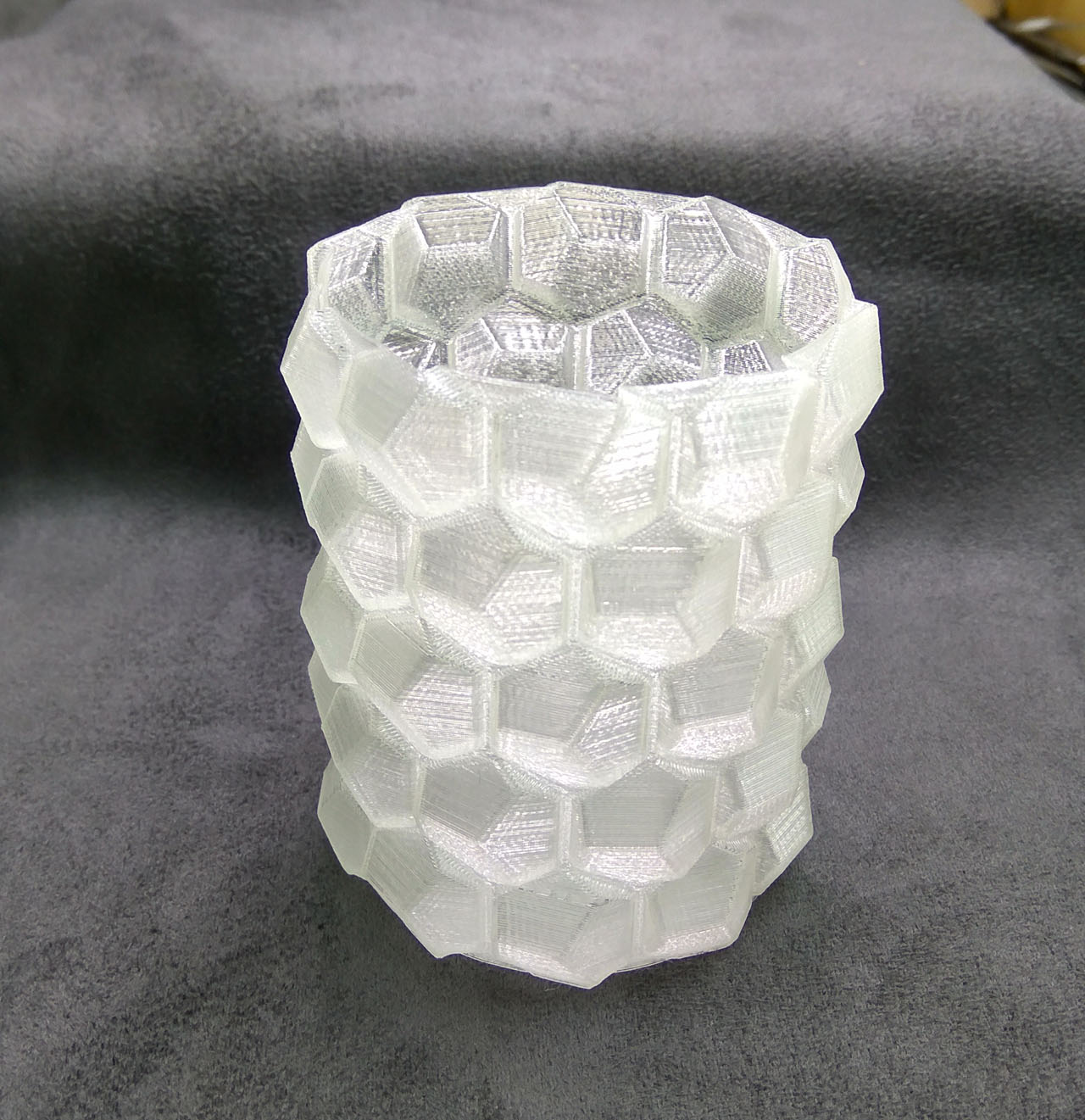

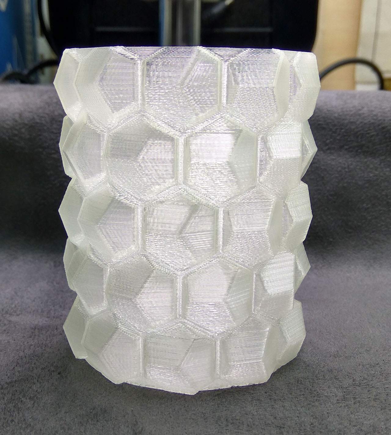

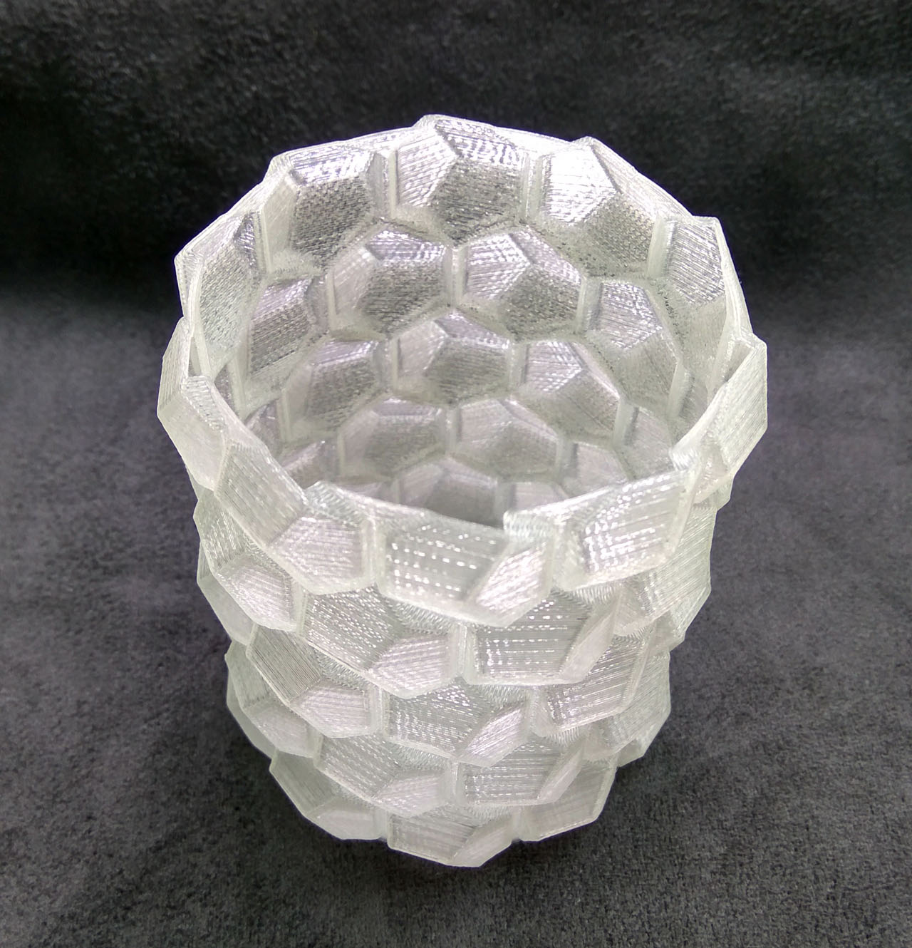

Простая небольшая ваза из бесцветного PLA
Модель вот эта - https://www.thingiverse.com/thing:891147. Точнее, одна из моделей в том комплекте, самая маленькая.
Пластик - PLA 'Утренняя роса' от FD Plast, Сопло - 0.4мм, экструзия 0.35мм, слой 0.25 мм, периметр в два слоя, температура сопла 200, стола 60, охлаждение со второго слоя 80%. Никакой постобработки.
Кстати, насчет постобработки PLA - дихлорметановая баня почему-то у меня не сглаживает PLA, только размягчает его и делает матовым. Если мазать модель дихлорметаном, то сглаживает, но все равно оставляет матовым.
