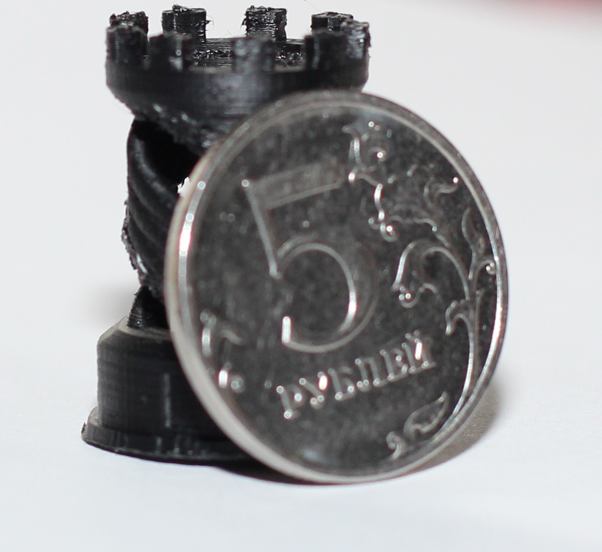

Просматривая сообщения на сайте, зацепился на теме Сопло 0,2мм, пробы....!!!. Я таким соплом печатаю уже пол года, и мне нравится качество. Даже были коммерческие заказы:
Печать соплом 0,2мм
Диаметр около 20мм (если кому важно, могу уточнить), 80 прорезей.
Печать соплом 0,2мм
И вот в комментариях увидел 'эталонную' ладью. Никогда не печатал всякие кубики, сапожки и тд. А вот ее решил напечатать, и как выяснилось не зря. За качество фото извините, хоть и зеркалка, но объектива для макро съемки нет.
Печать соплом 0,2мм
На первый взгляд, качество хорошее, но когда начал фотографировать и приближать.....
Печать соплом 0,2мм
Заметил небольшую переэкструзию, и не достаточное охлаждение. Пластик АБС, поэтому печаталось без обдува.
Печать соплом 0,2мм
Параметры печати: сопло 0,2мм, слой 0,1мм, скорость 80мм/с?, время на слой 30 сек, поддержки выкл. Ладья в масштабе 1:2.
Печать соплом 0,2мм
Еще одна моделька соплом 0,2мм
Печать соплом 0,2мм
Приветствуется в комментариях правильные советы по улучшению качества печати. Всем спасибо.
