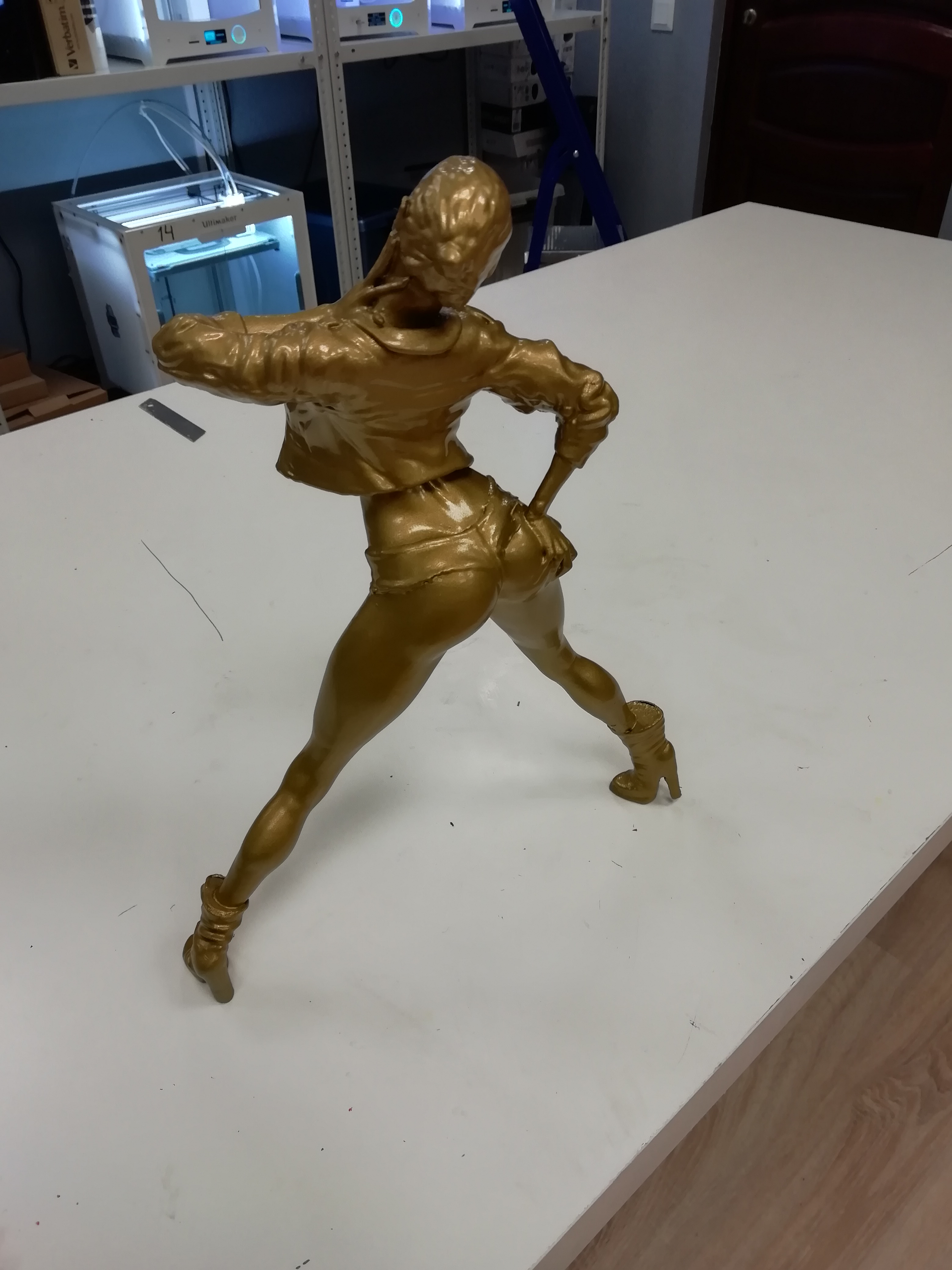

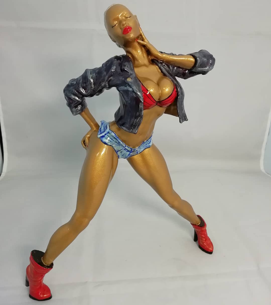

Печать и пост обработка модели из Pet-G
Пластик крепкий, но плохо поддаётся обработке. Первое, что мы делаем убираем поддержки и срезаем все излишки. Второе, заливаем краской-грунтом, даём сутки высохнуть. Этот слой мы шкурим и уберём всё то что появилось после первой покраски. Третье, берём акриловый грунт и покрывает слой шкурим 800, такой процесс повторяем трижды. Четвёртое, красим золотой краской в 2 слоя, сохнет ещё сутки. Пятое роспись кистью и акрилом. Шестое и последнее, покрывает двумя слоями глянцевого лака. Вот и всё.
