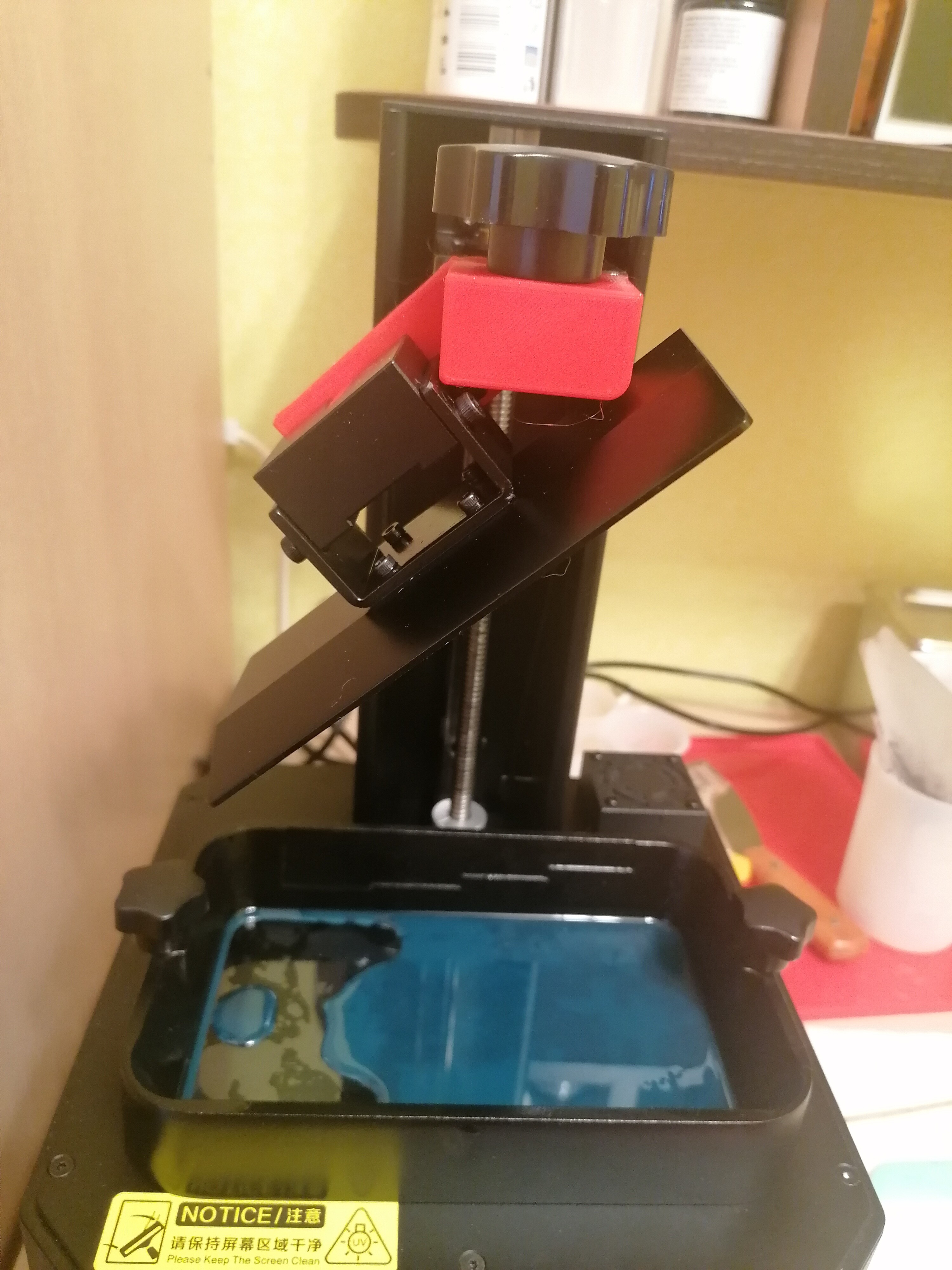

Подвес для столика Halot One
Простая и полезная моделька, найденная на просторах тингиверса, облегчающая постобработку фотополимерных моделей.
https://www.thingiverse.com/thing:5384531

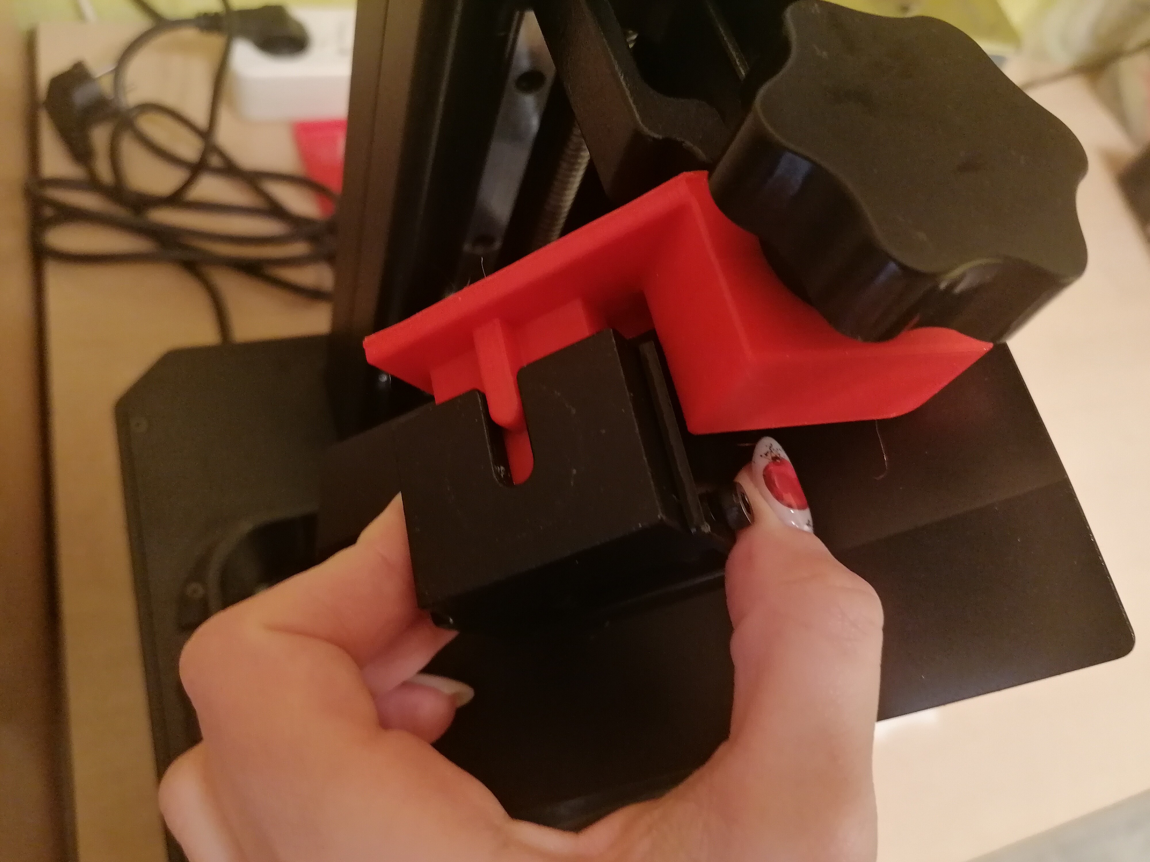

После печати нужно открутить столик с готовой моделью, на его место прикрутить эту штуковину, сам столик задвинуть на выступ и оставить. Остаткам смолы проще стечь в ванночку, можно закрыть сверху красным колпаком - подвес не мешает.

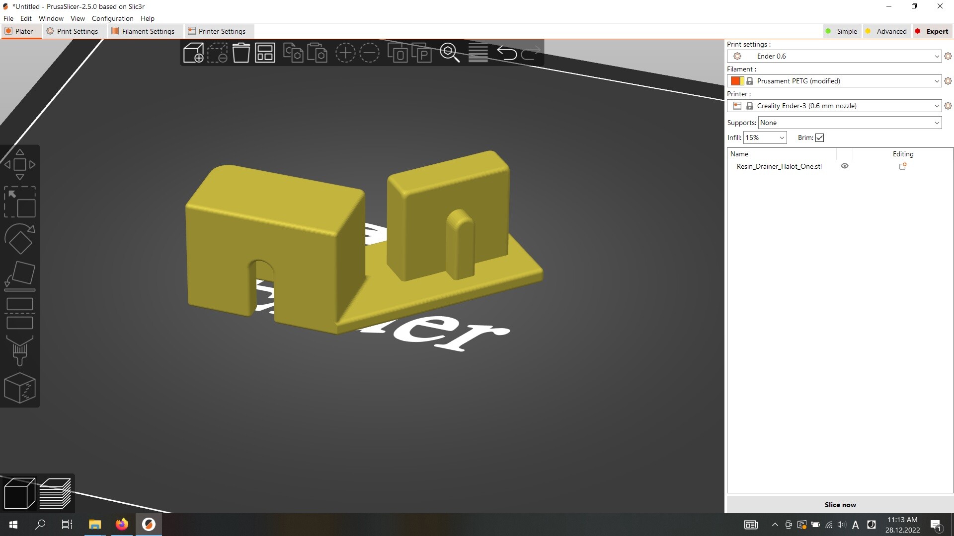

Печатается без поддержек в перевёрнутом виде, вот так:

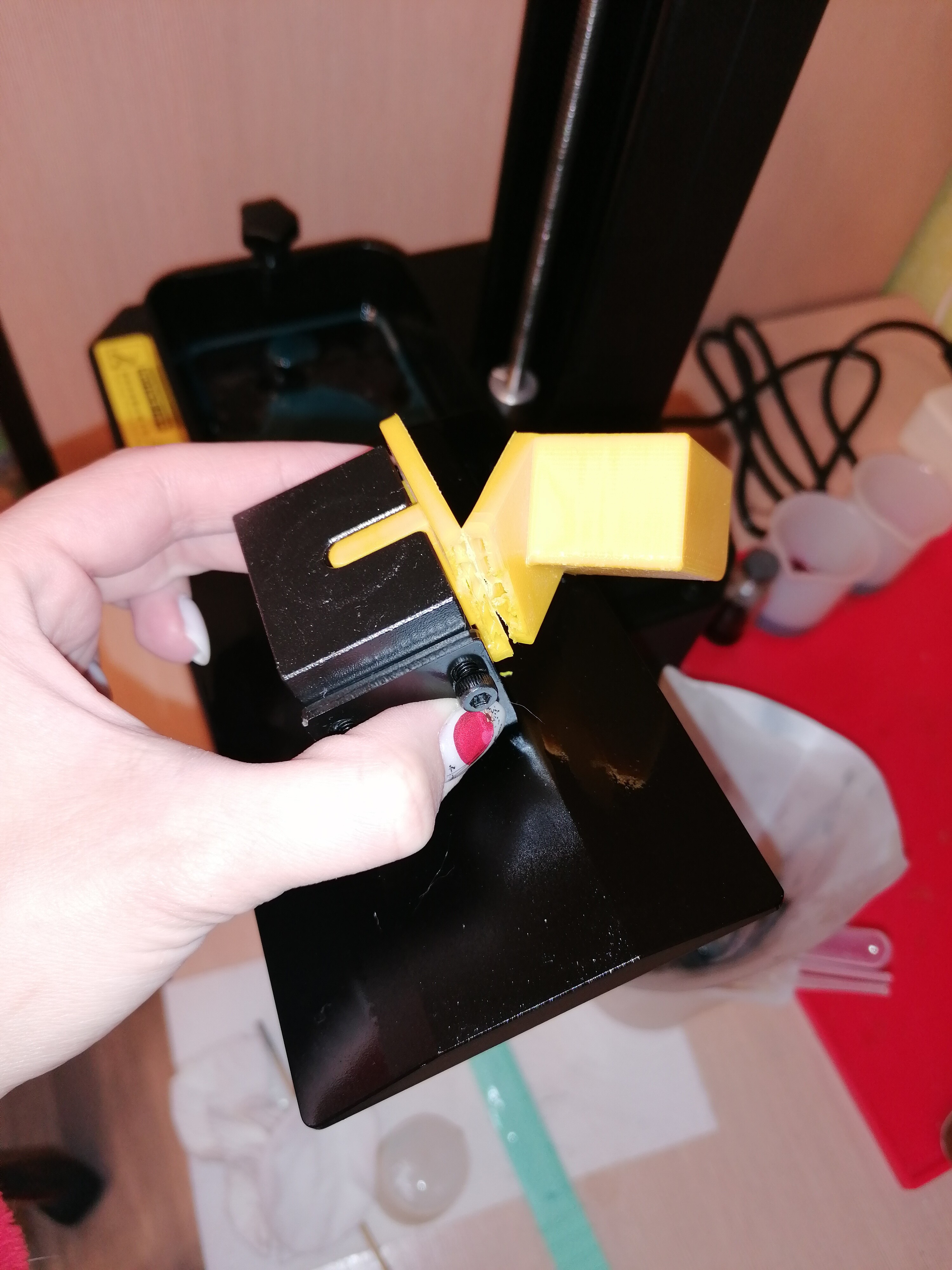

Материал у меня был жёлтый PETG 3D Ton, сопло 0,6 и слой 0,2, хотя тут филамент не особо важен. Столик на шип справа встал с натягом, так что через несколько печатей (фотополимером я пользуюсь от случая к случаю) при попытке снятия он сломался поперёк слоёв.

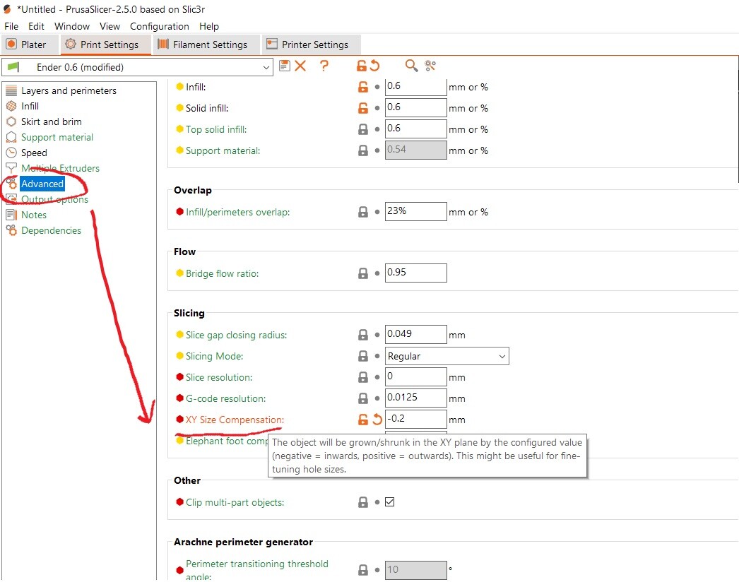

Тут на помощь пришла плюшка Прюши слайсера - XY Size Compensation. Чтобы столик не застревал, нужно перепечатать немного "в минус".
Новая деталь встала хорошо - винтом держится, а стол свободно надевается и снимается.
