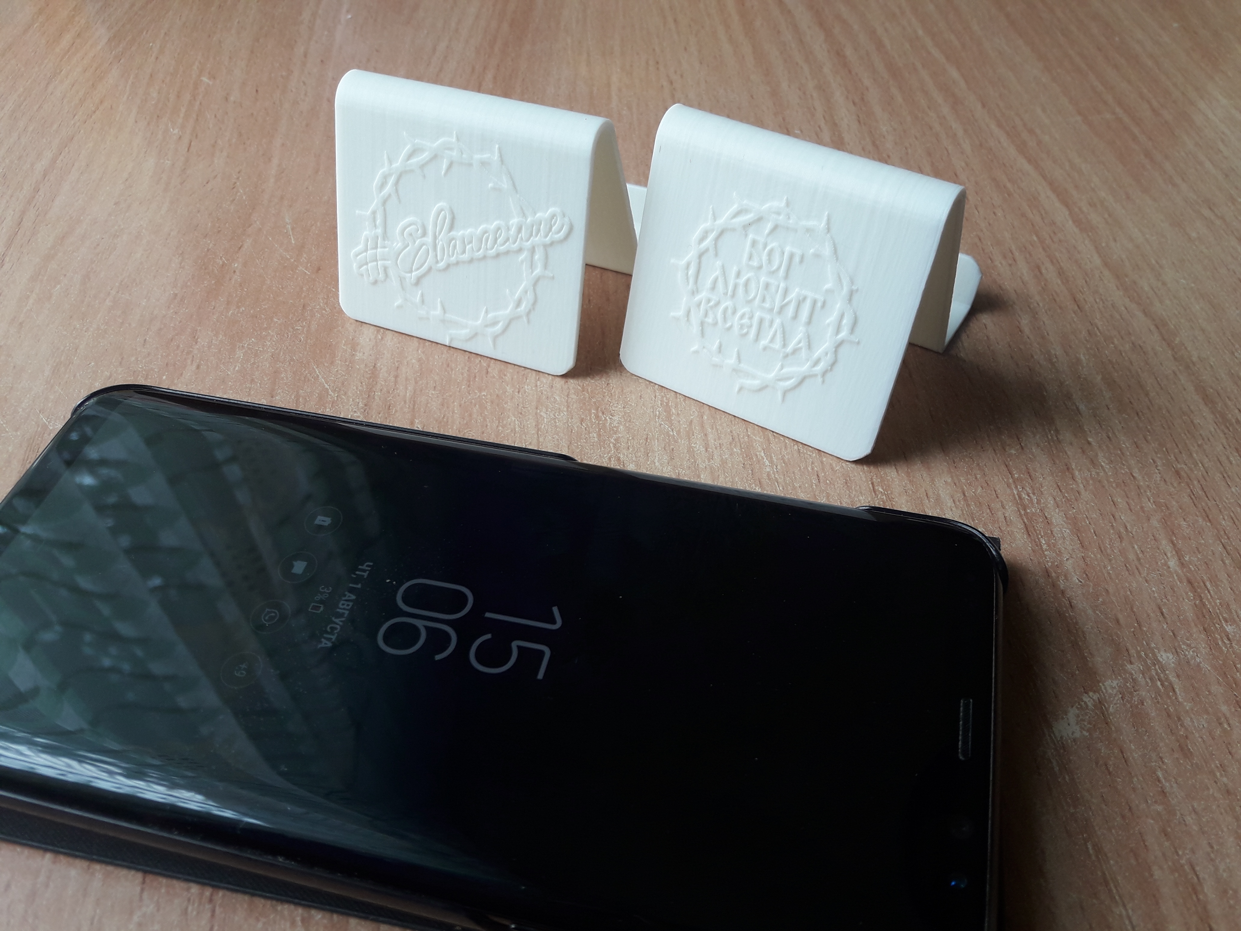

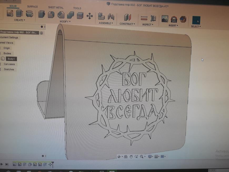

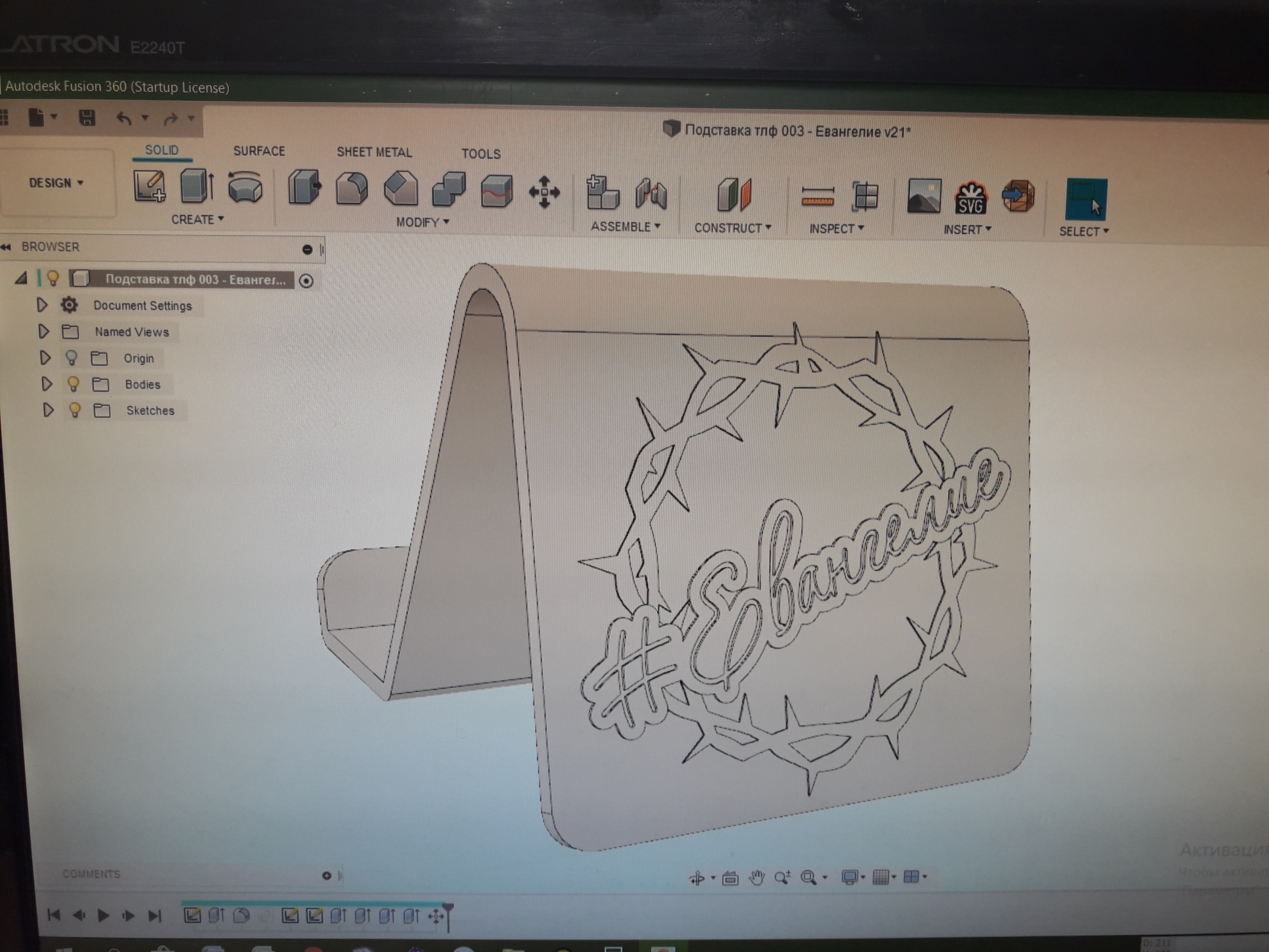

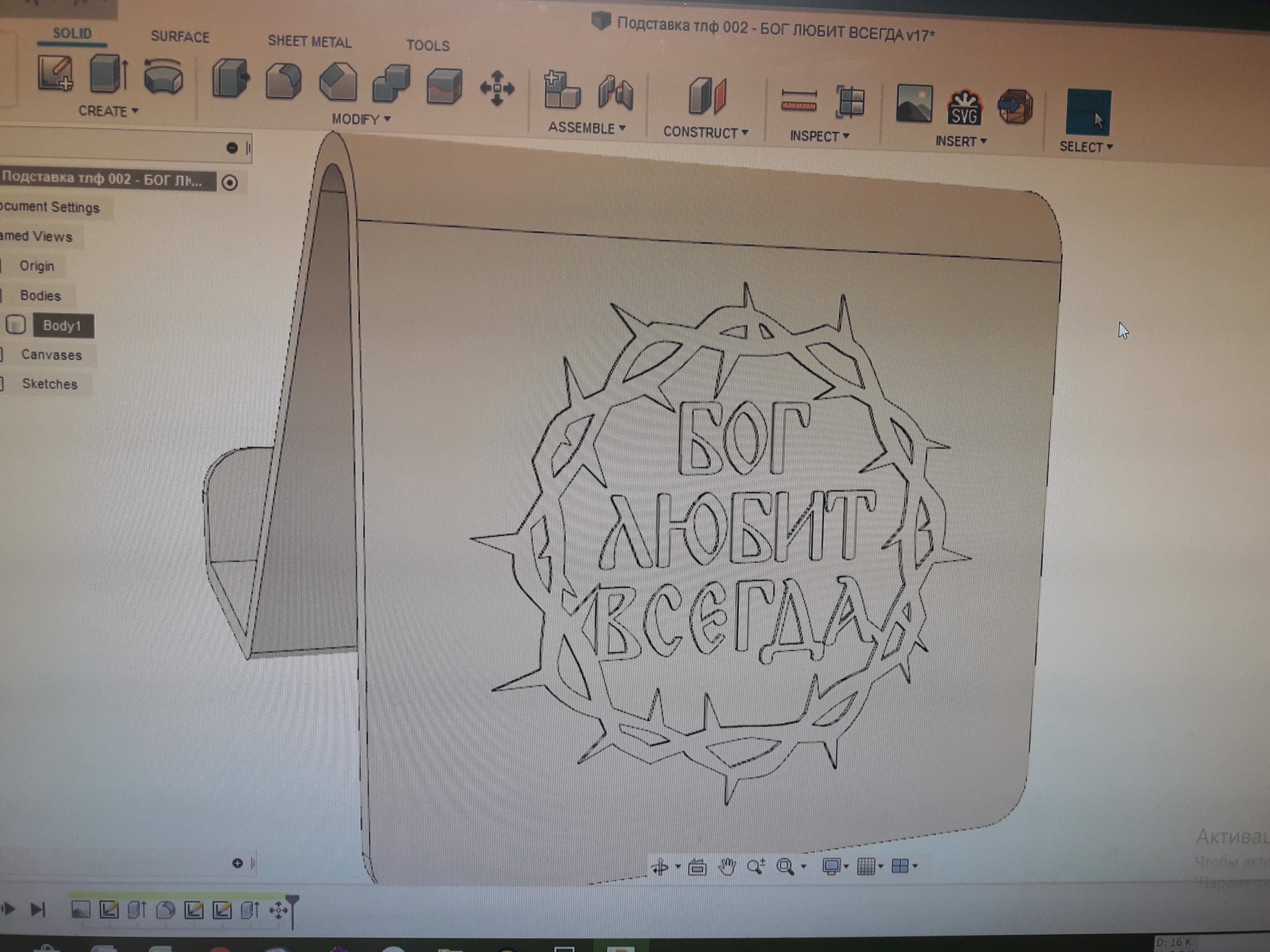

Вот кадр с подготовки:И очень уж мне понравилось оформление кафедры. Она так до сих пор и осталась - надпись #Евангелие на фоне стилизованного тернового венца. Первым делом сделал себе фото на экран смартфона:Ну и естественно появилась мысль о подставках для телефона, которых ни у кого нет!)))Контуры надписей обвёл в бесплатной программе Inkscape (там очень удобно работать со сплайнами), затем кинул в Fusion360.
Bestfilament PLA, слой 0,2мм, скорость 40мм/с. Печатались на боку, чтобы не портить поверхность поддержками. Сопло 0,4мм, надпись выдавлена на 0,3мм.
