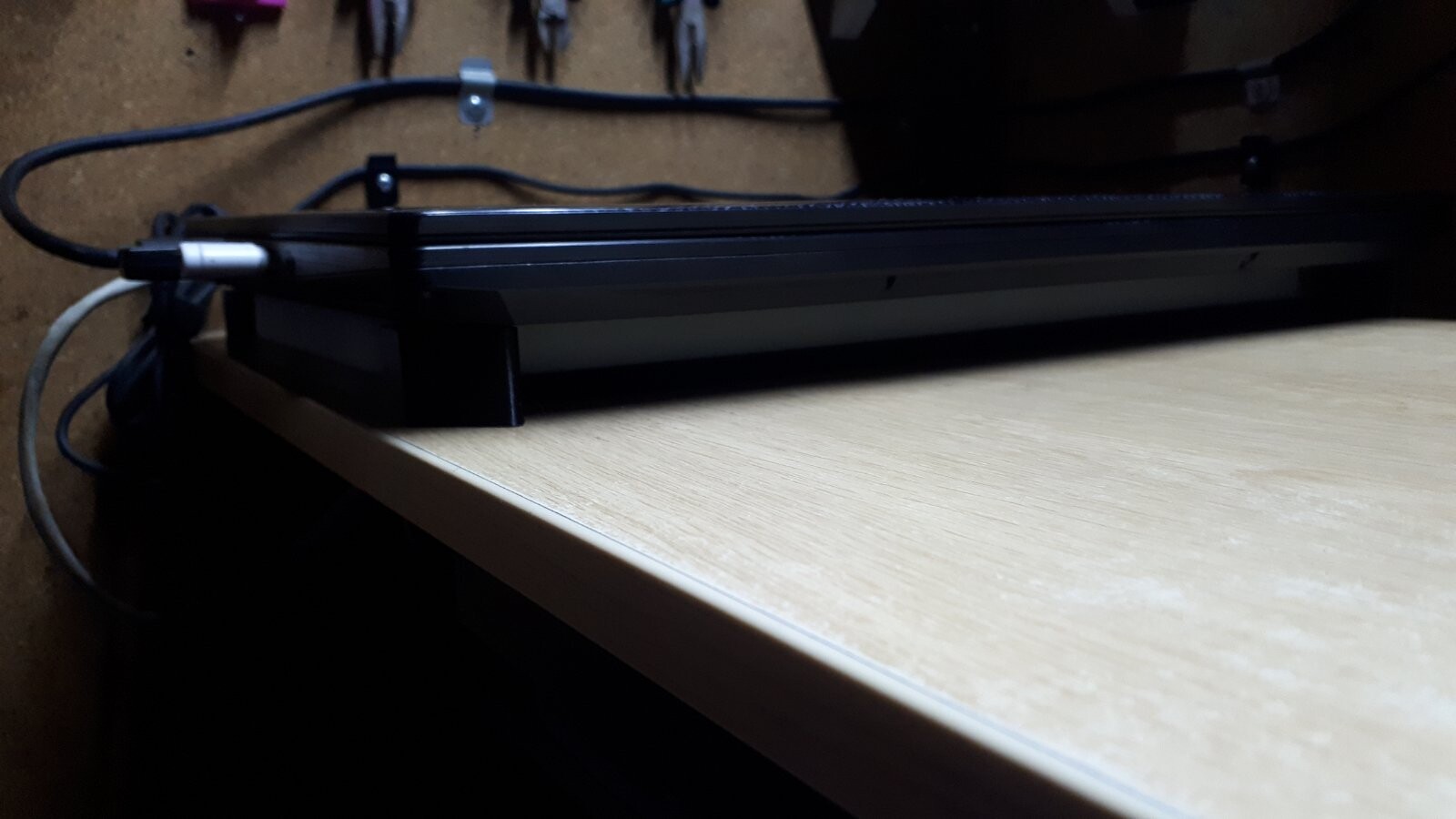

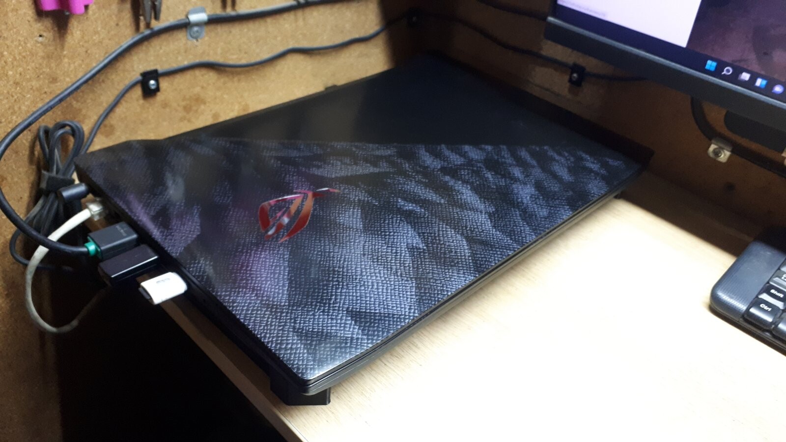

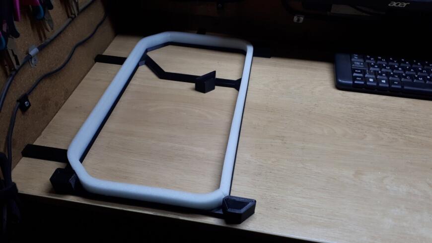

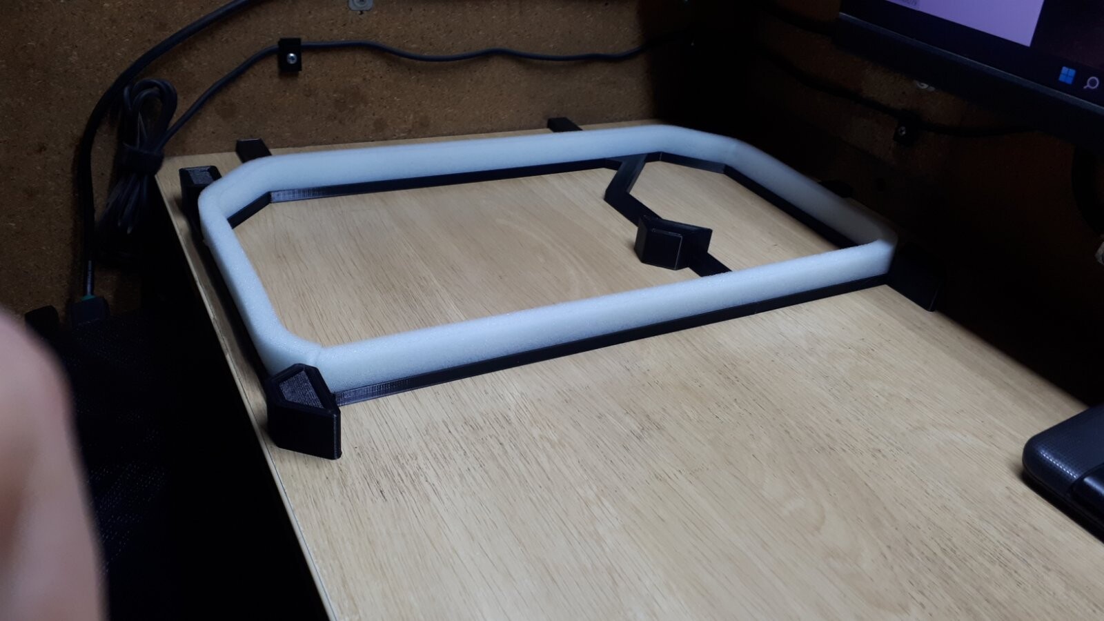

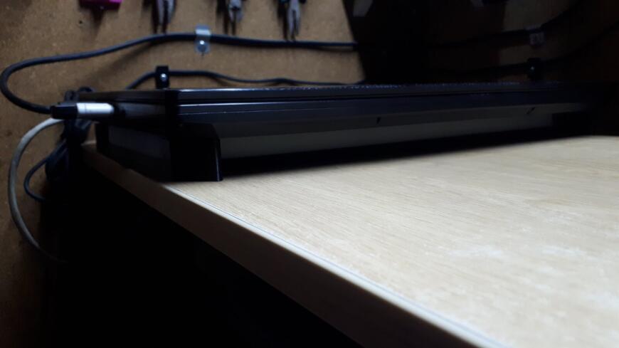

Подставка для ноутбука с фильтром воздуха
В помещении довольно пыльно, поскольку оно граничит с рабочим и после третьей разборки ноута и чистки вентиляторов решил устранить проблему глобально, поставив фильтр. Поскольку ноут стоит на подставке постоянно, выполняя роль системного блока, то клеить поролоновую ленту не стал. Глубина паза под ленту 3 мм, ширина 10. Сама лента стандартная - дешевое уплотнение для щелей из хозмага. Высота ленты 19 мм, высота от паза ленты до днища ноута - 18, 1 мм хорошо обжимается массой устройства, полностью герметизируя внутреннее пространство.
