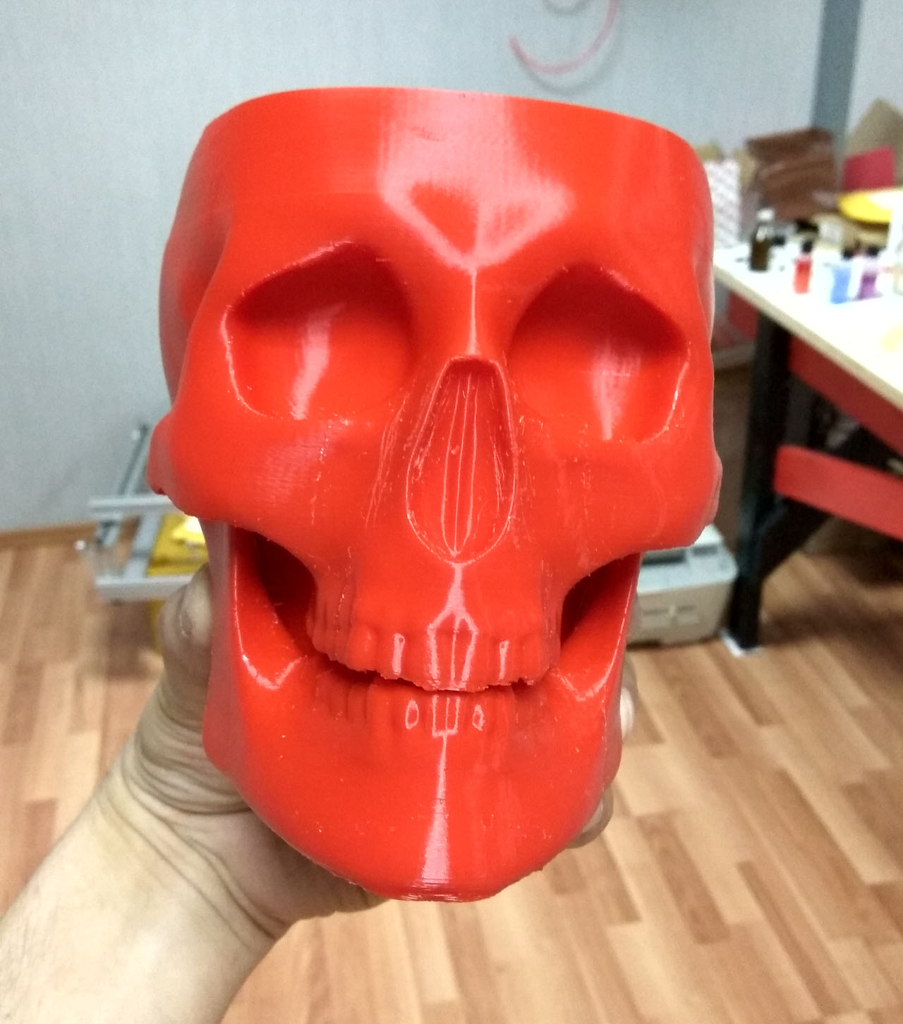

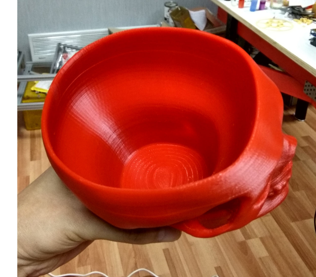

Пивной бокал некроманта :)

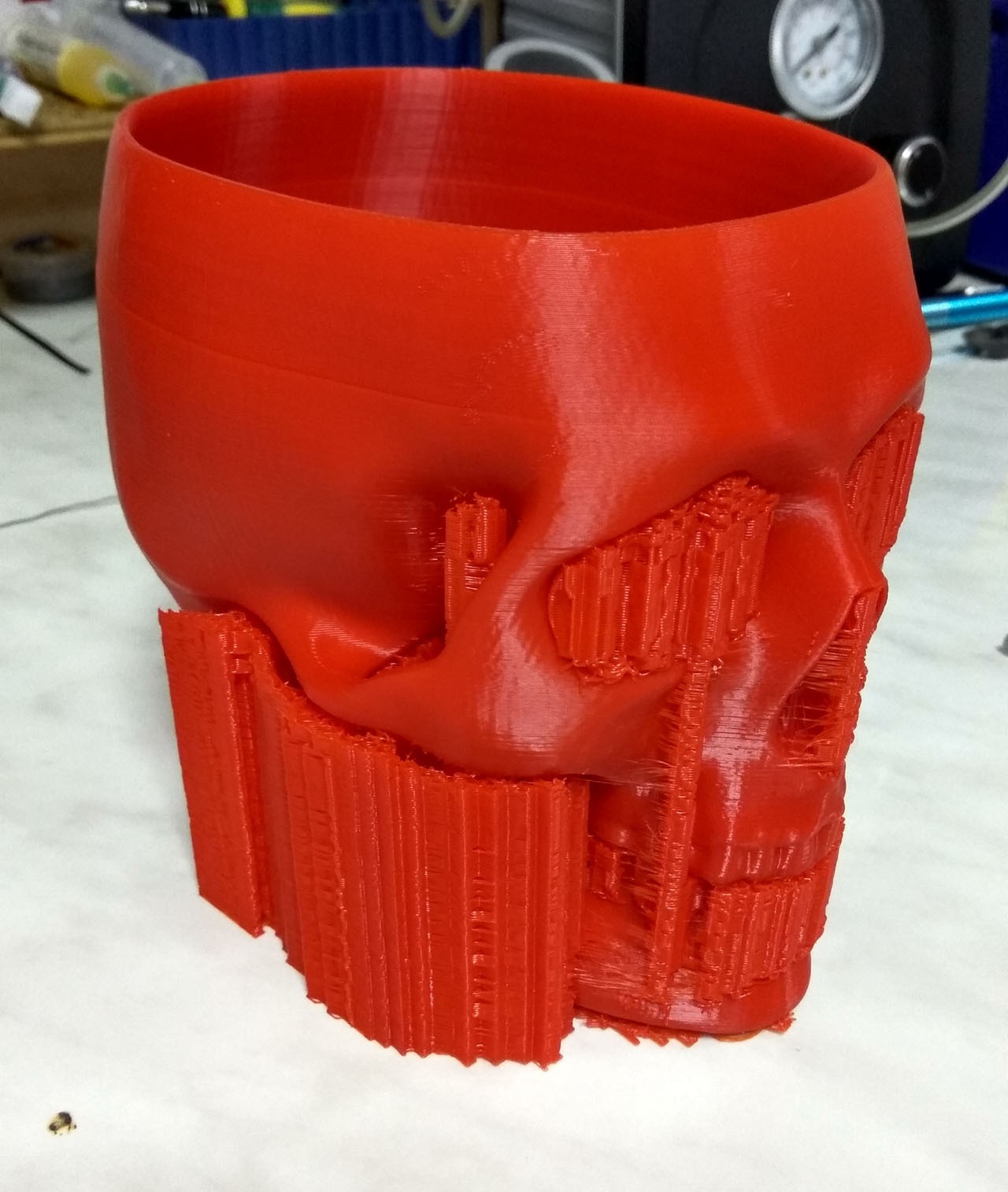

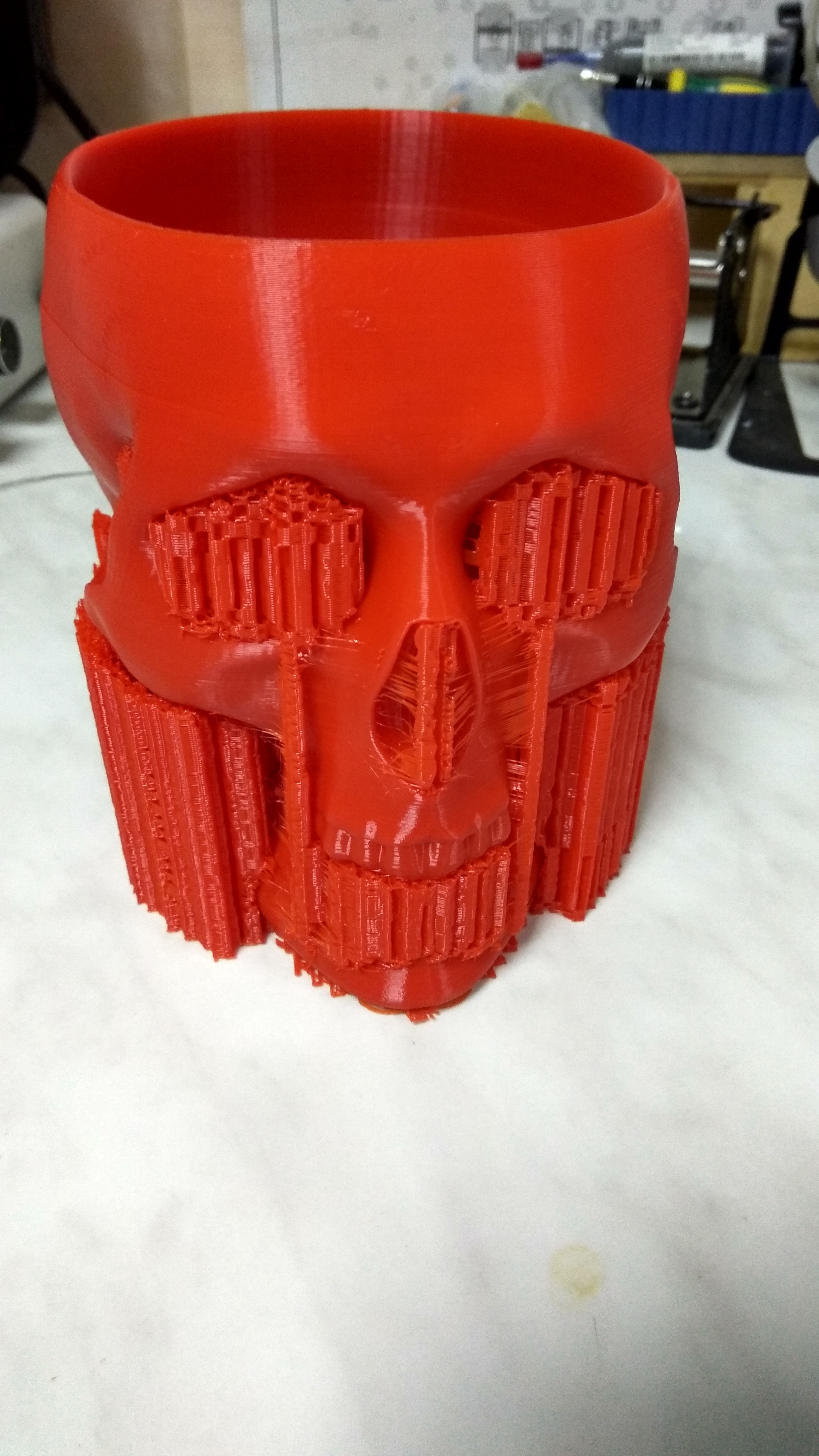

Пластик - PLA от GREG, ширина экструзии 0.35 мм, слой 0.2 мм, три слоя периметра и по четыре слоя верх и низ, заполнение 15%.

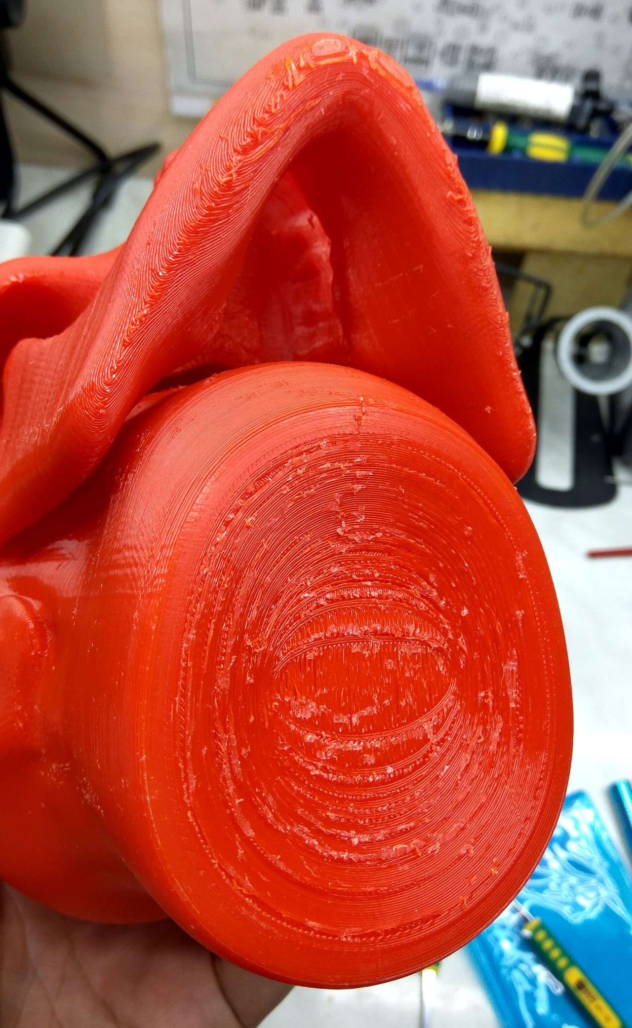

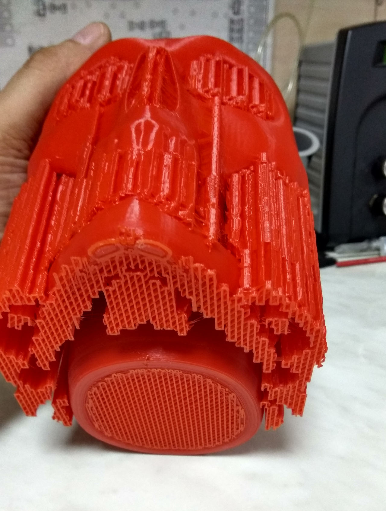

Вот так только что из печати - куча поддержек:Поубирал поддержки и слегка почистил от самого крупного 'мусора':Объем чаши, кстати, похоже, что не меньше 0.5, нормальный такой пивной бокал :)

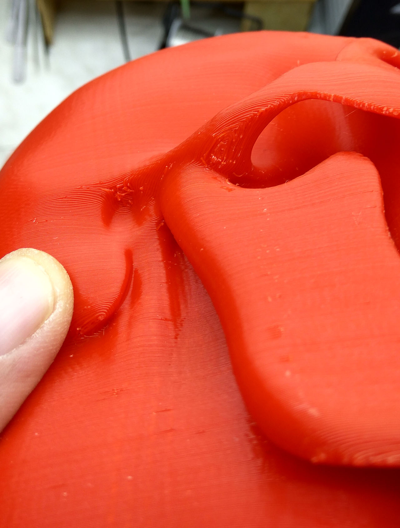

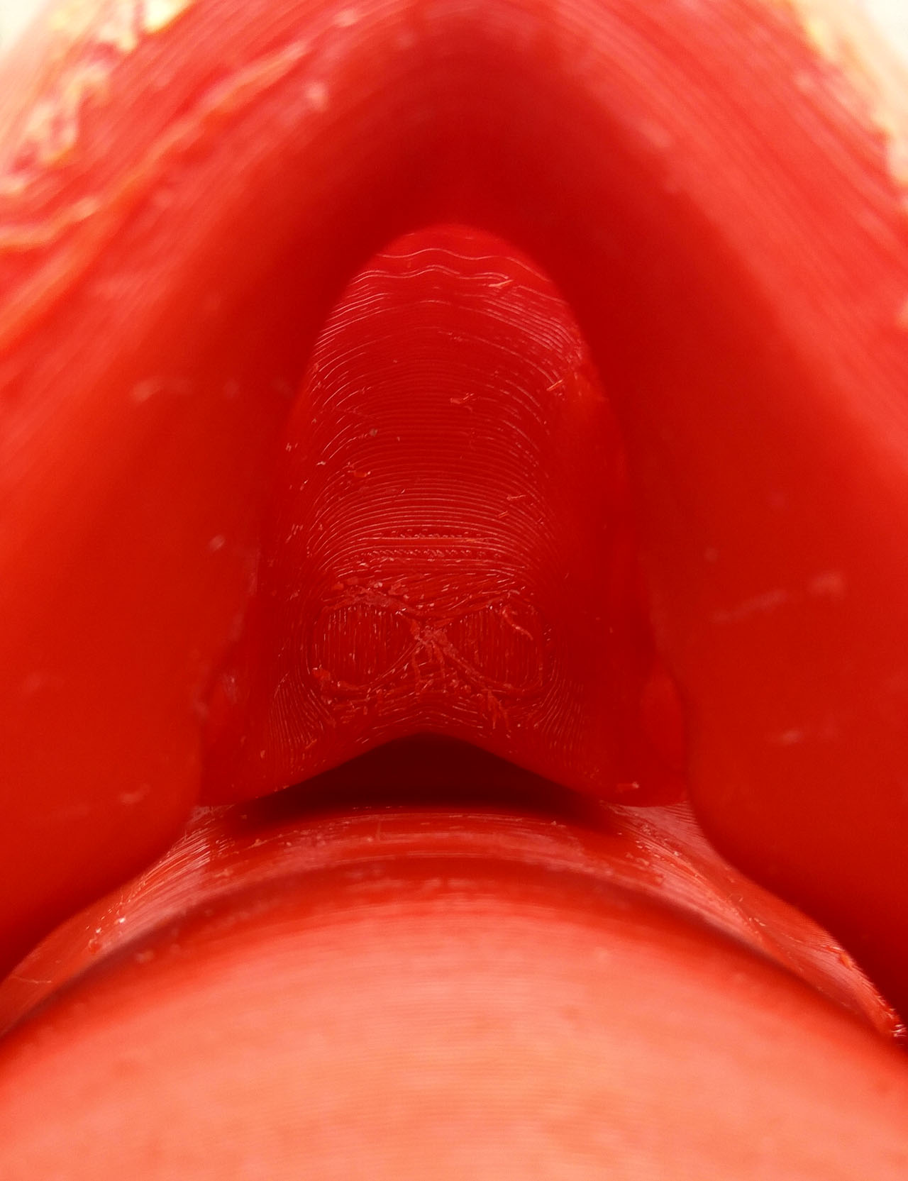

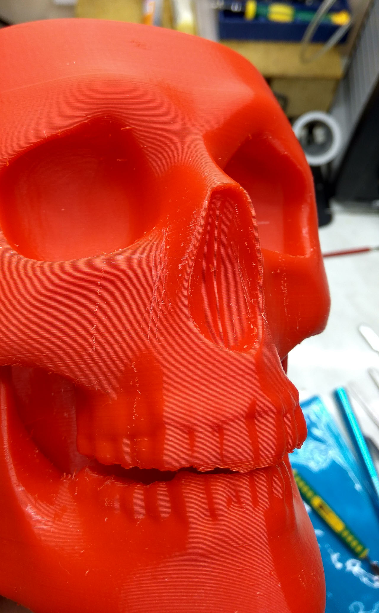

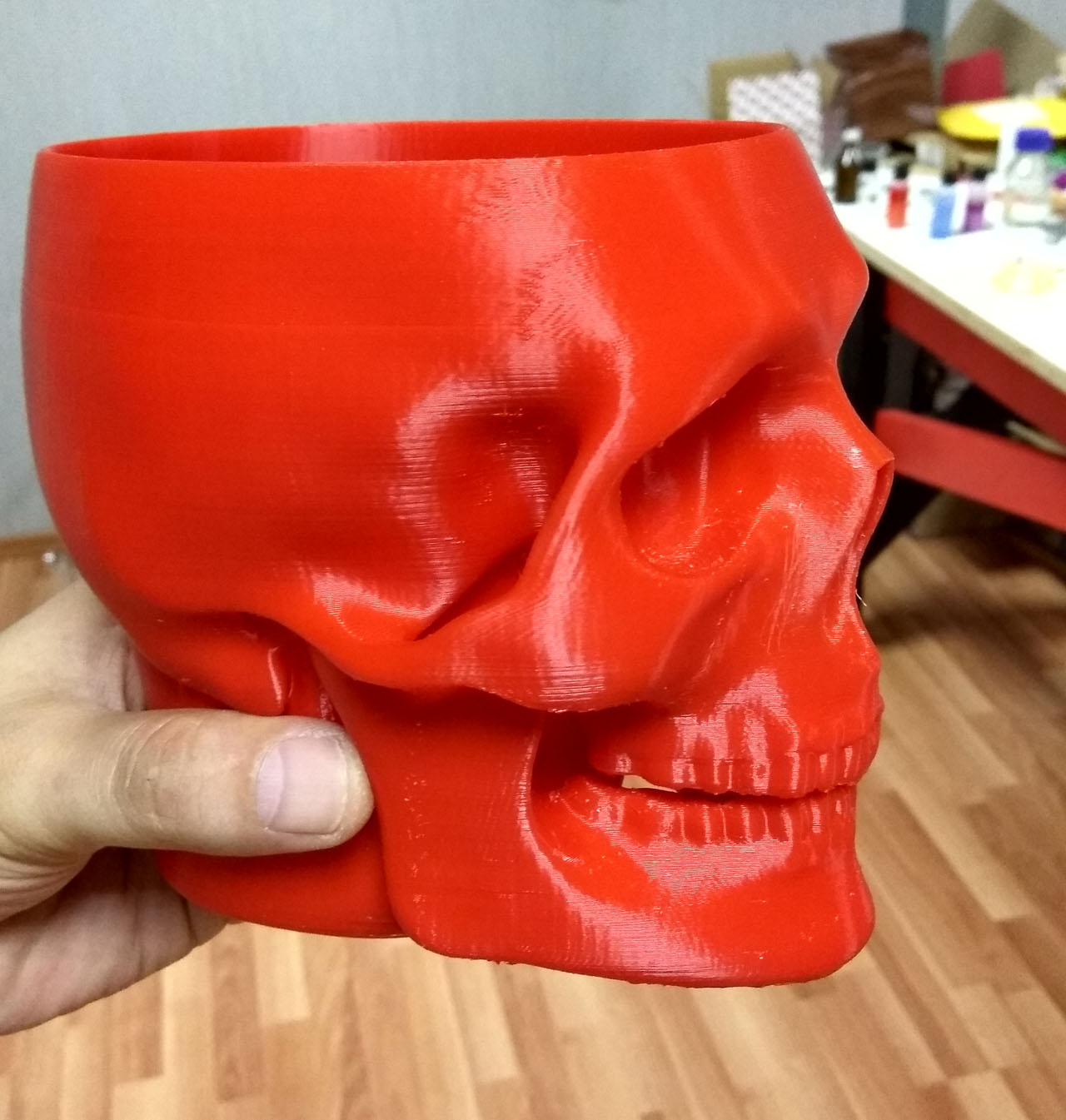

Не все получилось красиво:Но это я все подчищу механически. А вот дальше самое интересное - обработать кисточкой с ДХМ.
Поделитесь опытом - до какой консистенции нужно развести пластик в ДХМ для обмазывания модели кисточкой? Какую кисточку для этого лучше использовать? В какой последовательности лучше действовать (нанести быстро тонкий слой, дать подсохнуть, потом еще тонкий слой и т.д., или можно сразу пожирнее мазать)?
