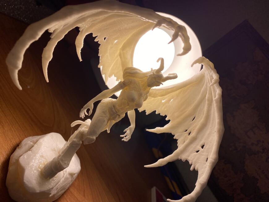

На печать ушло примерно часов 15-17, печаталась по частям, после чего склеивал паяльником. Слой 0,2 мм сопло 0,4, пластик PLA.
Ниже фото после склейки и обработки:
Обрабатывал паяльником сильные косяки, в основном на крыльях, после чего машинкой для маникюра с металлической фрезой старался удалить видимость слоёв. Затем ещё немного мелкой наждачкой. Далее всё это покрыл грунтом по пластику KUDO.

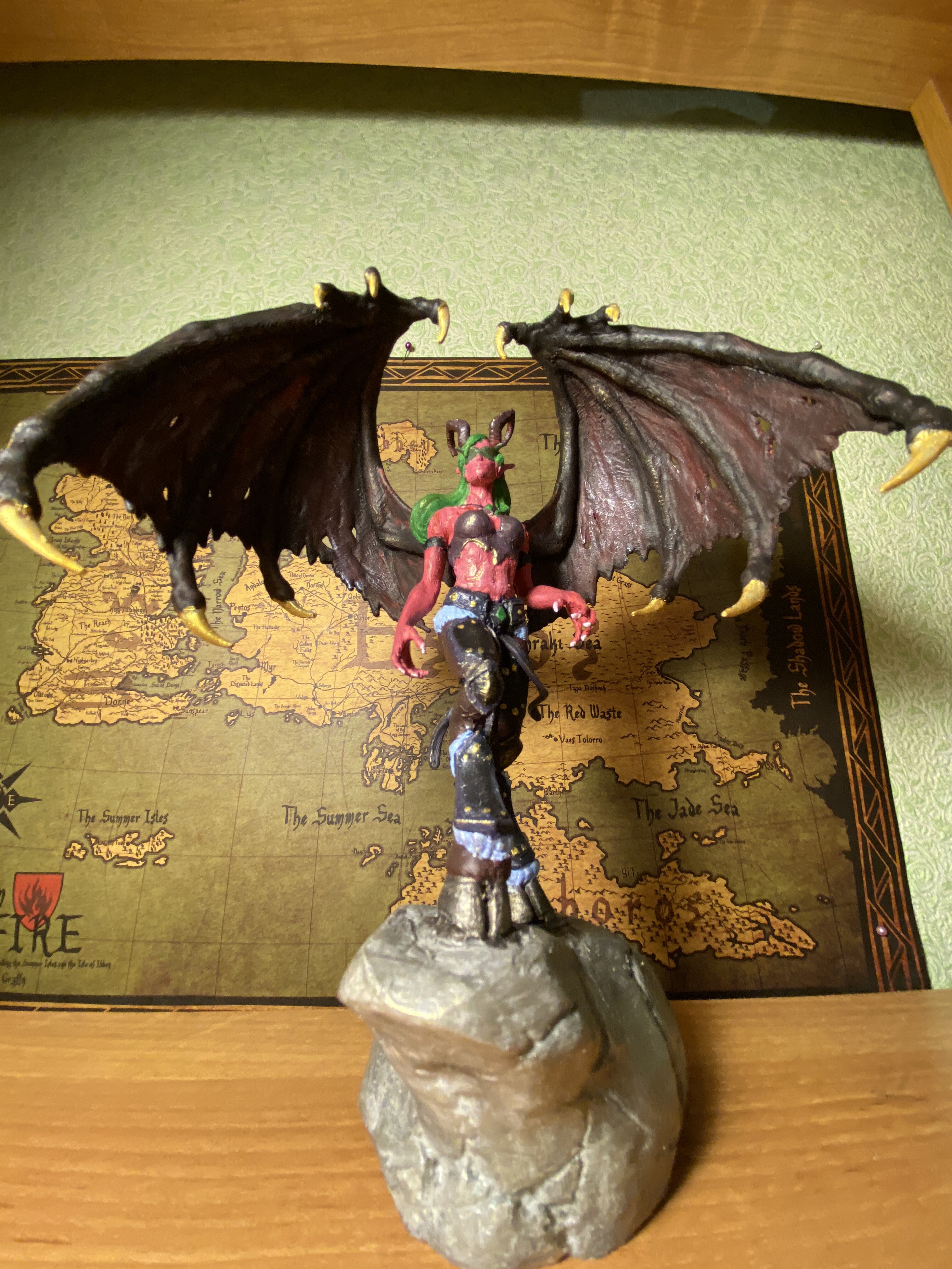

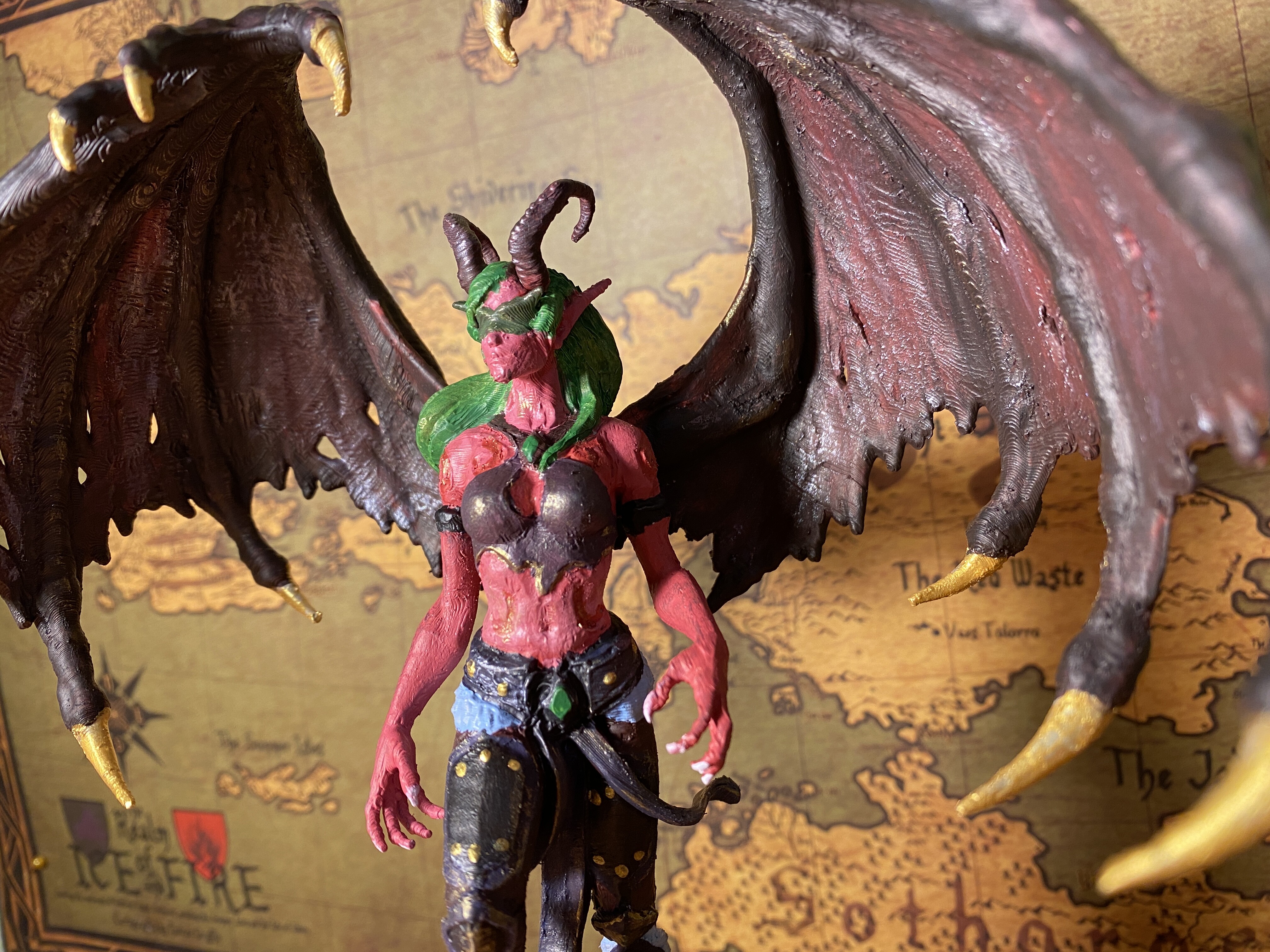

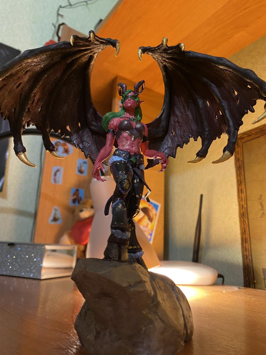

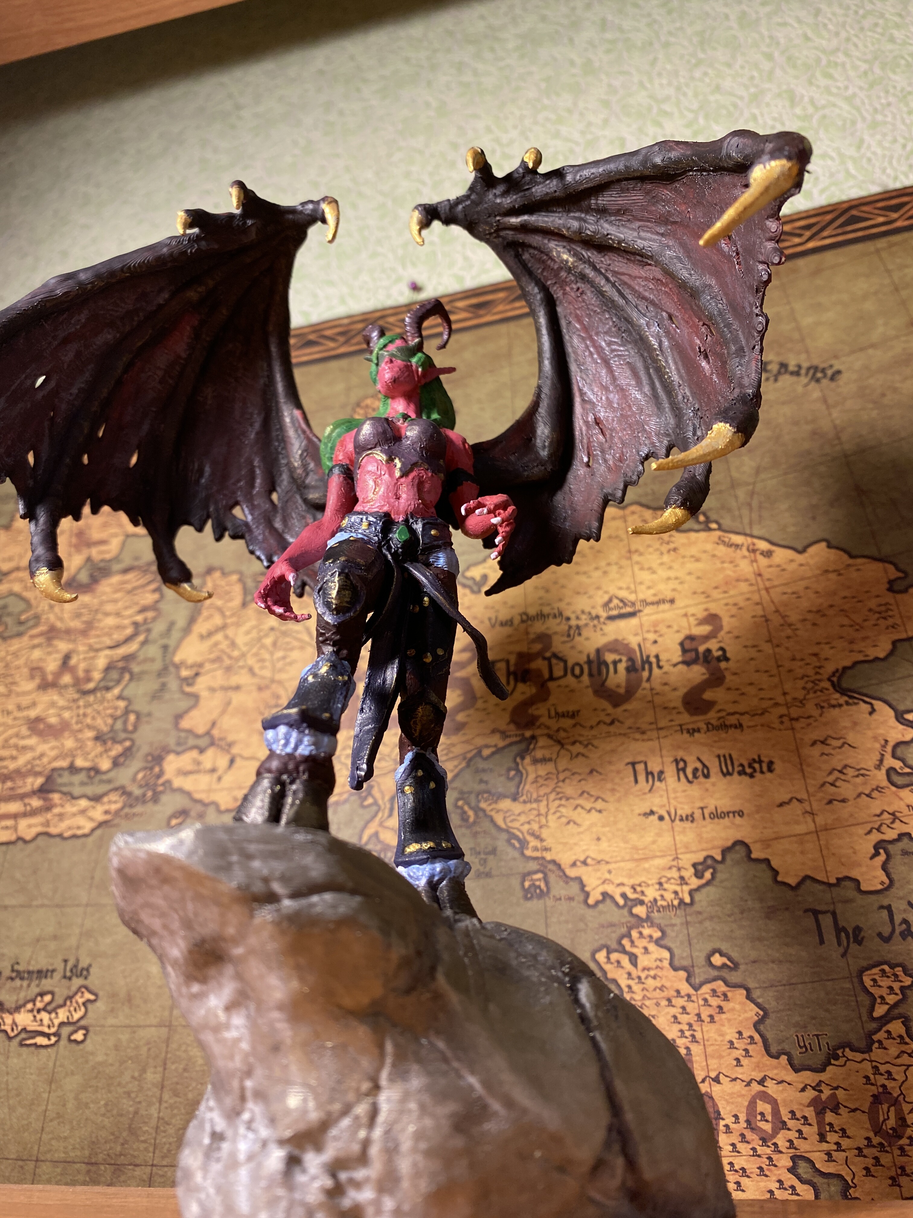

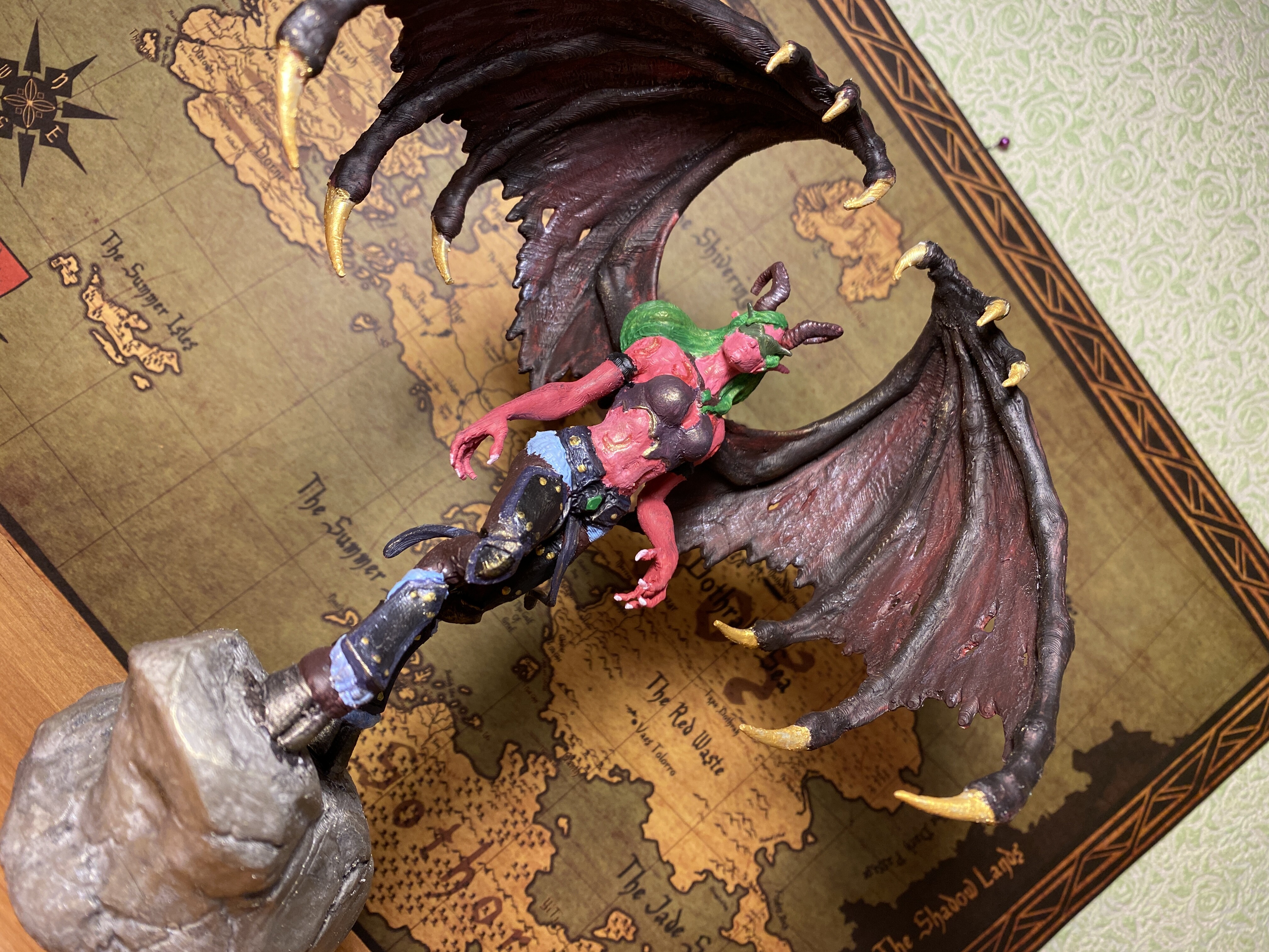

Ну и наконец покраска. На неё ушло часов 5-6. Красил красками «звезда». Смешиваются неплохо и не совсем жидкие если предварительно взболтать пузырёк. С покраской камня вообще заморачиваться не пришлось. Грунт был серого цвета. Применил эффект типа смывки, если это можно так назвать. Немного чёрной краски и много воды. Краска затекла, где нужно и осталась там, после немного золотистого и серебристого цвета и получилось очень даже похоже на настоящий камень.
ну и в заключении ещё несколько фотографий готовой работы:
