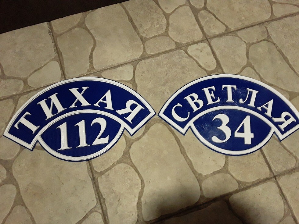

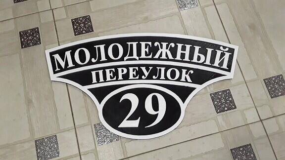

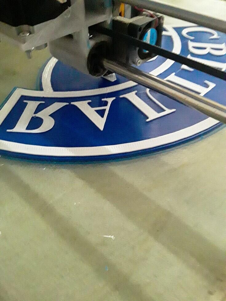

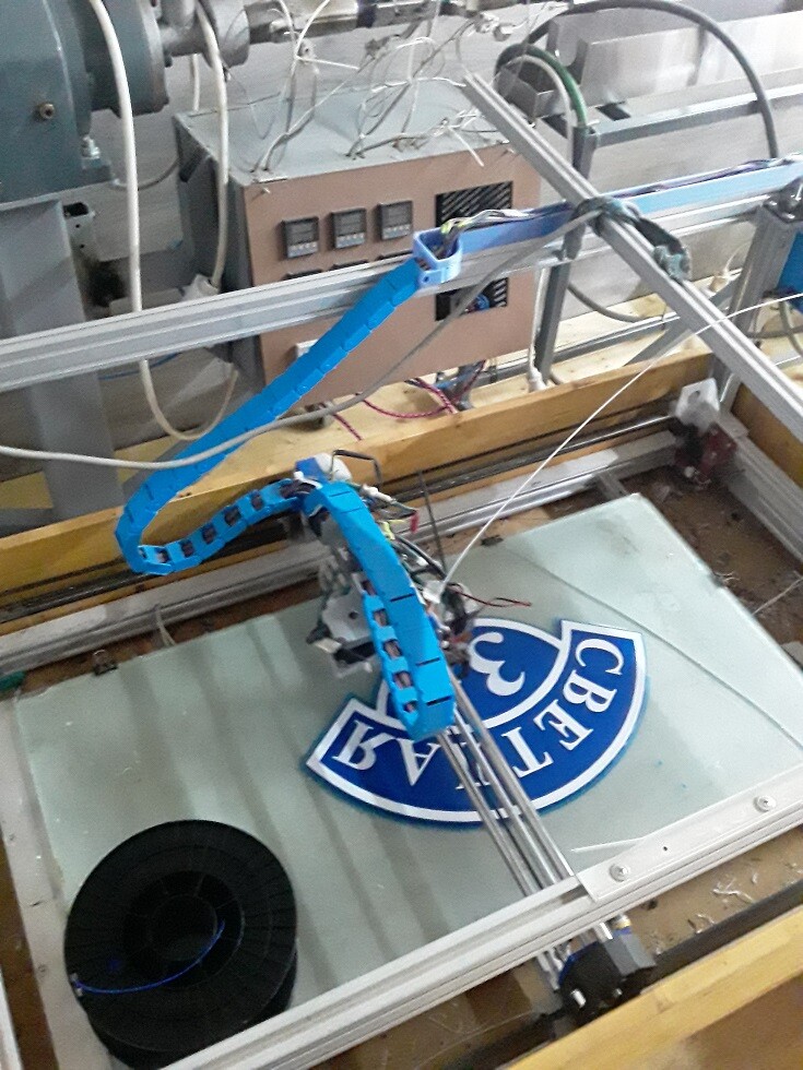

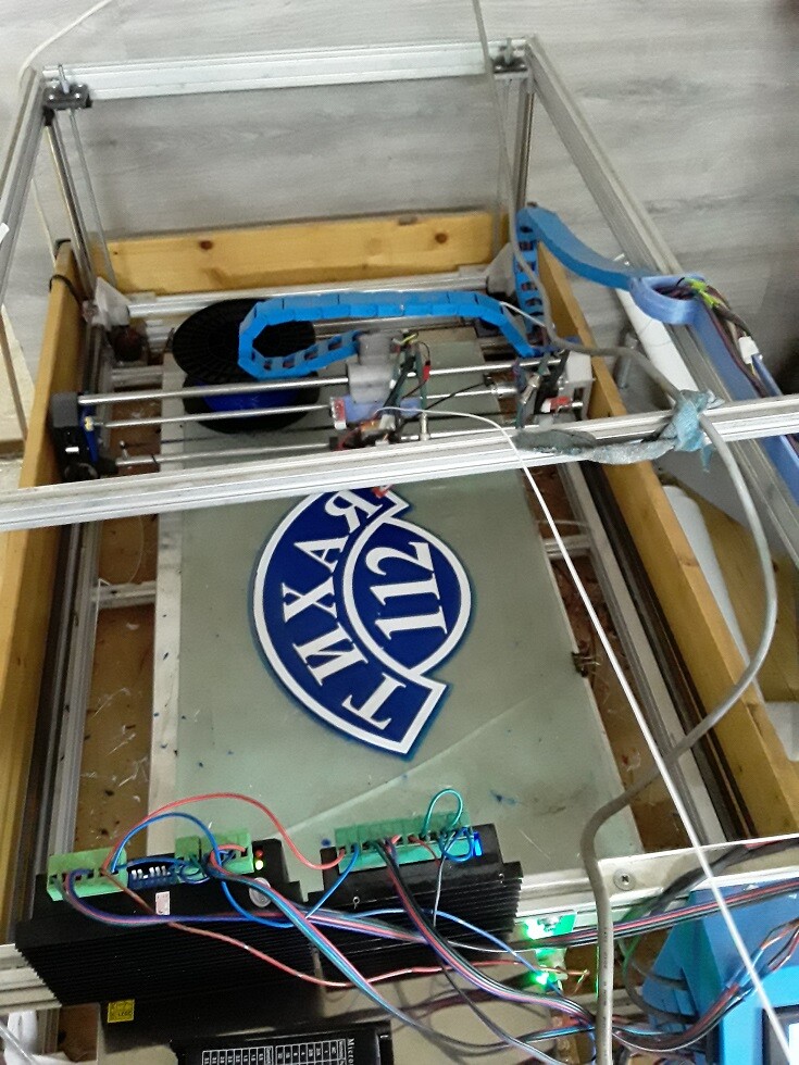

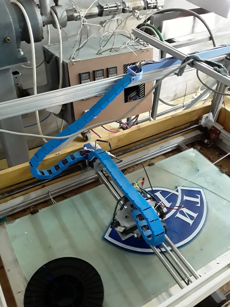

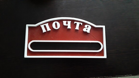

Несколько табличек как обычно из прутка  всем3д.рус или он же филамент, заказчики разные соответственно и сочетание цветов у каждого свое НО печать стабильно с одинаковыми настройками.  сопло 1.7мм, слой 0,5мм, 235 градусов сопло и 75 стол. Да, может кому пригодится, есть одно мелкое изменение в принтере с ошибкой, которая в свою очередь ПОКА играет на руку. Был заменен Б/П. с 12v на 24V, причину и мощность опускаю, это не важно, НО вот то, что я забыл сменить нагреватель в "горячем конце" с 12 на 24-х вольтовый, эта ошибка пока меня сильно радует. Температура стала более стабильной, практически не реагирует на внешние раздражители, что положительно сказывается на печати. PID при работе с большими объемами подачи прутка и по ряду причин сильными колебаниями температуры в помещении слабо справлялся на 12 вольтах, а сей час все сказочно. Да, не исключаю вероятность быстрого выхода из строя нагревателя..... посмотрим....
