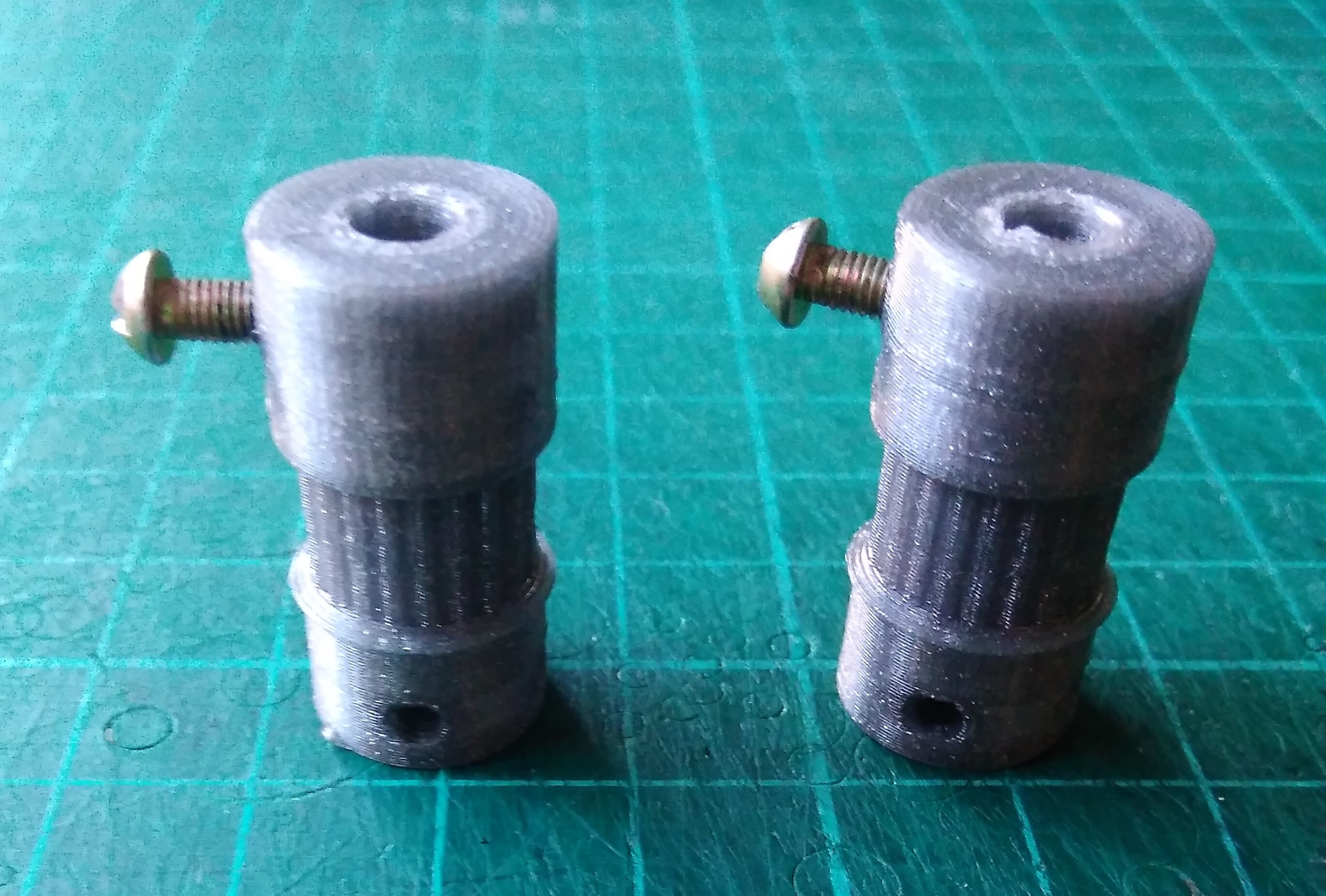

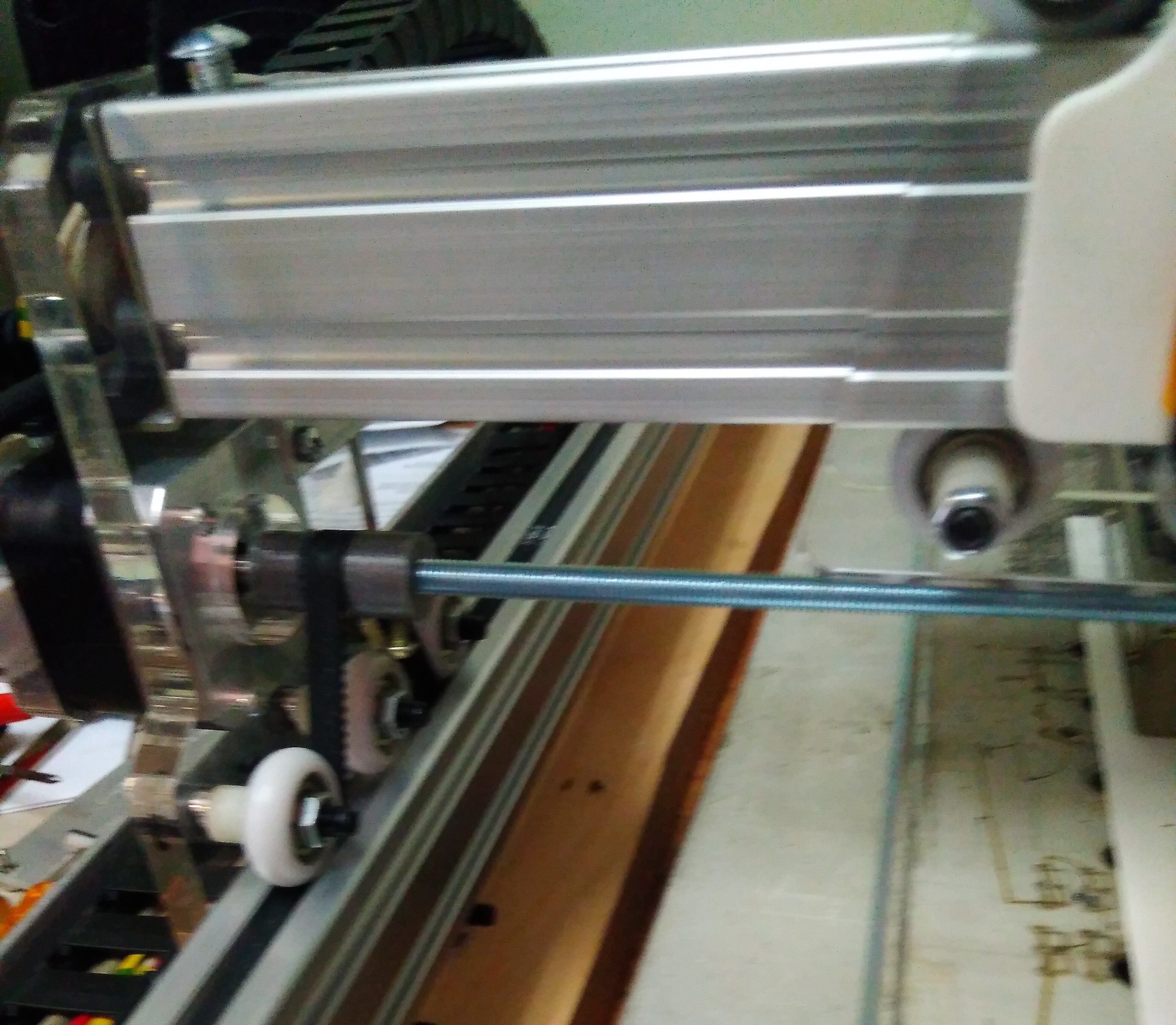

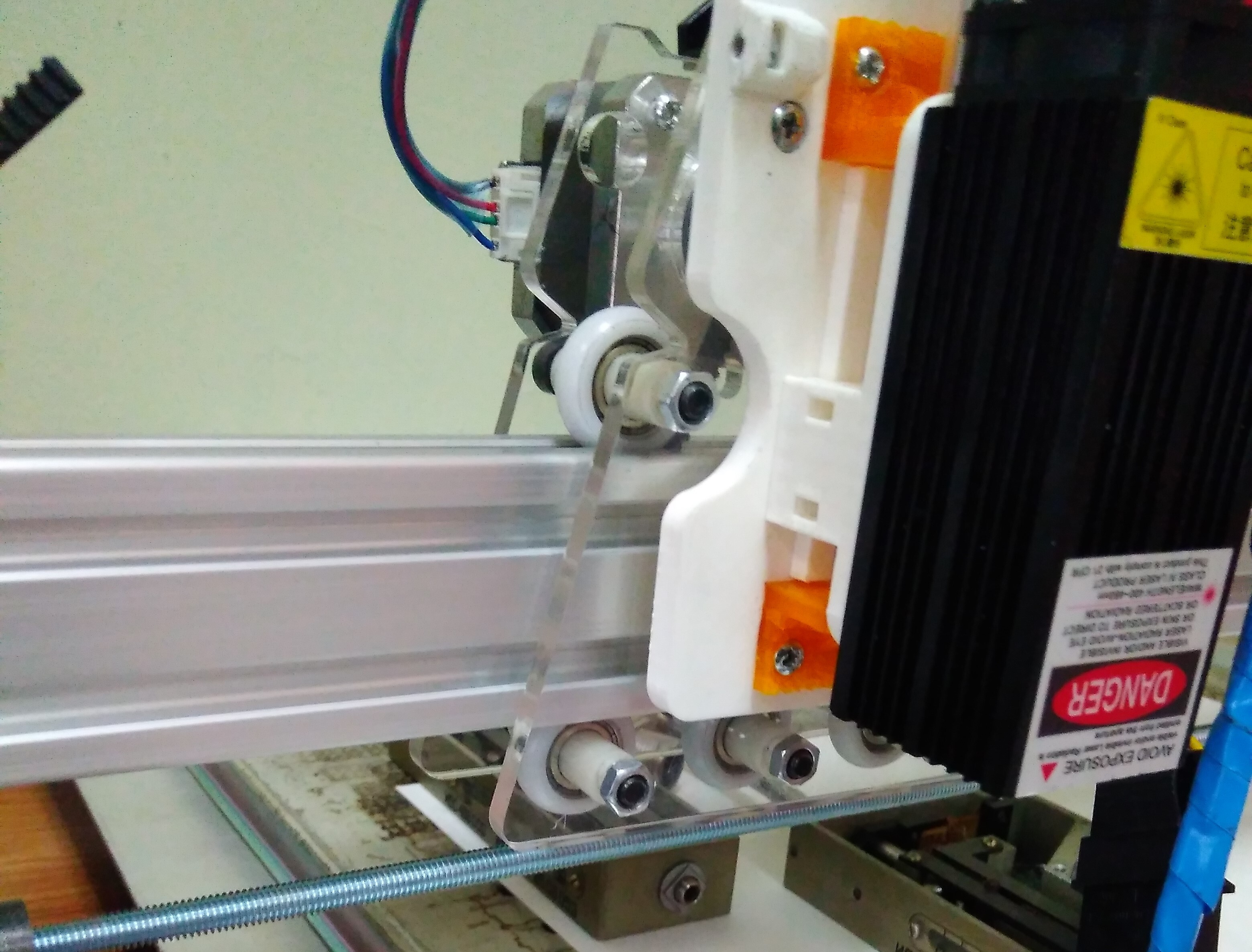

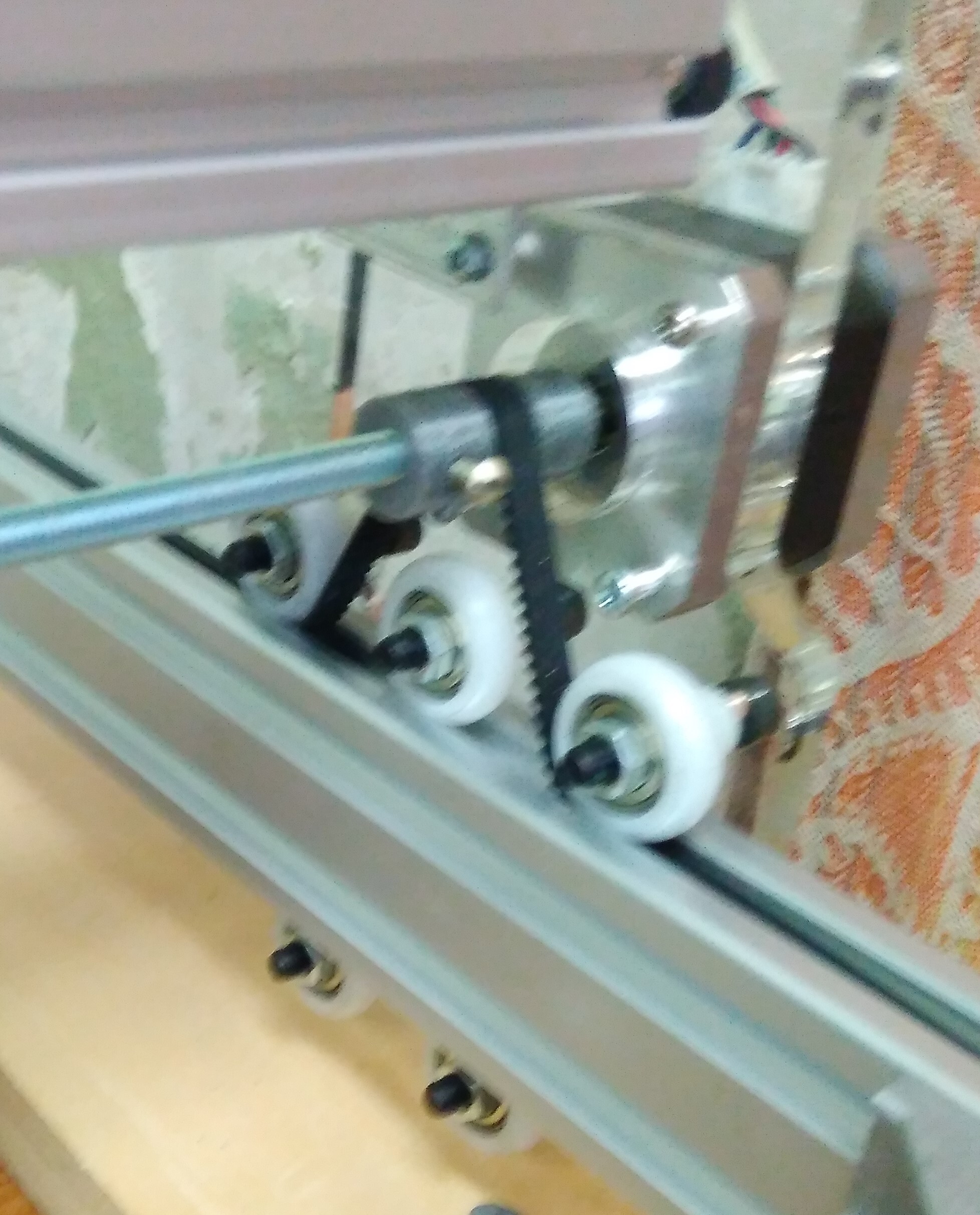

После использования китайского лазерного гравера возникла необходимость синхронизировать 2 шаговых двигателя NEMA17, которые необходимы для перемещения балки с кареткой лазера по оси Х. Проблема была в следующем - рывок в начале прожига/выжигания и тем самым невозможность пройти по данному контуру ещё раз, всегда происходило смещение именно из-за двух моторов. И было решено либо поставить вместо одного из моторов подшипник либо как то синхронизировать моторы.
Остановились на втором варианте. Были спроектированы 2 муфты(переделка штатных муфт), которые будут держать синхронизирующий вал, для этой цели очень хорошо подошла шпилька М5.
Дальше печать и установка. В процессе установки была перевёрнута ось У, чтобы каретка с мотором не цепляли синхронизирующий вал. Ось в муфтах крепится на винтики М3.
