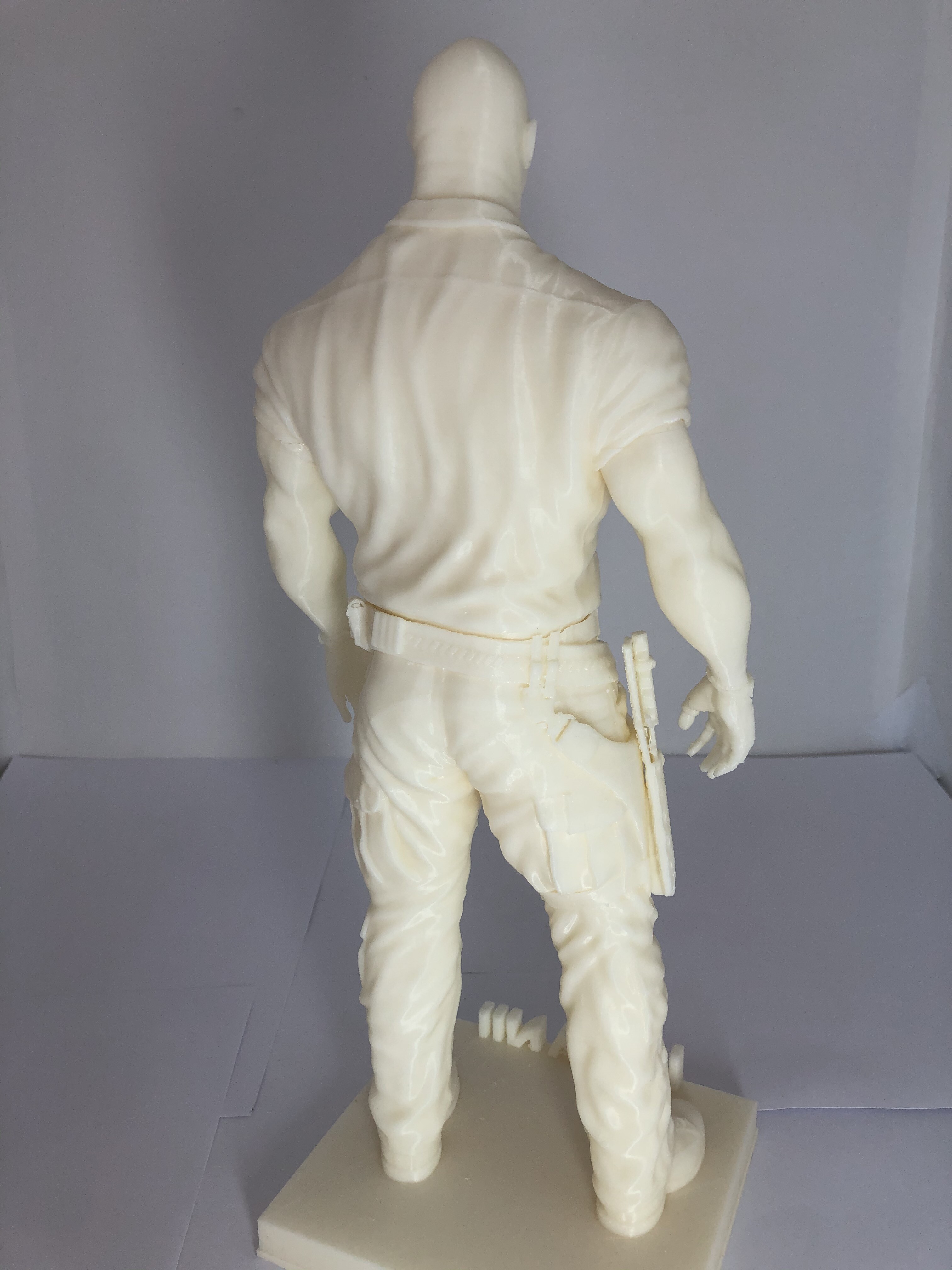

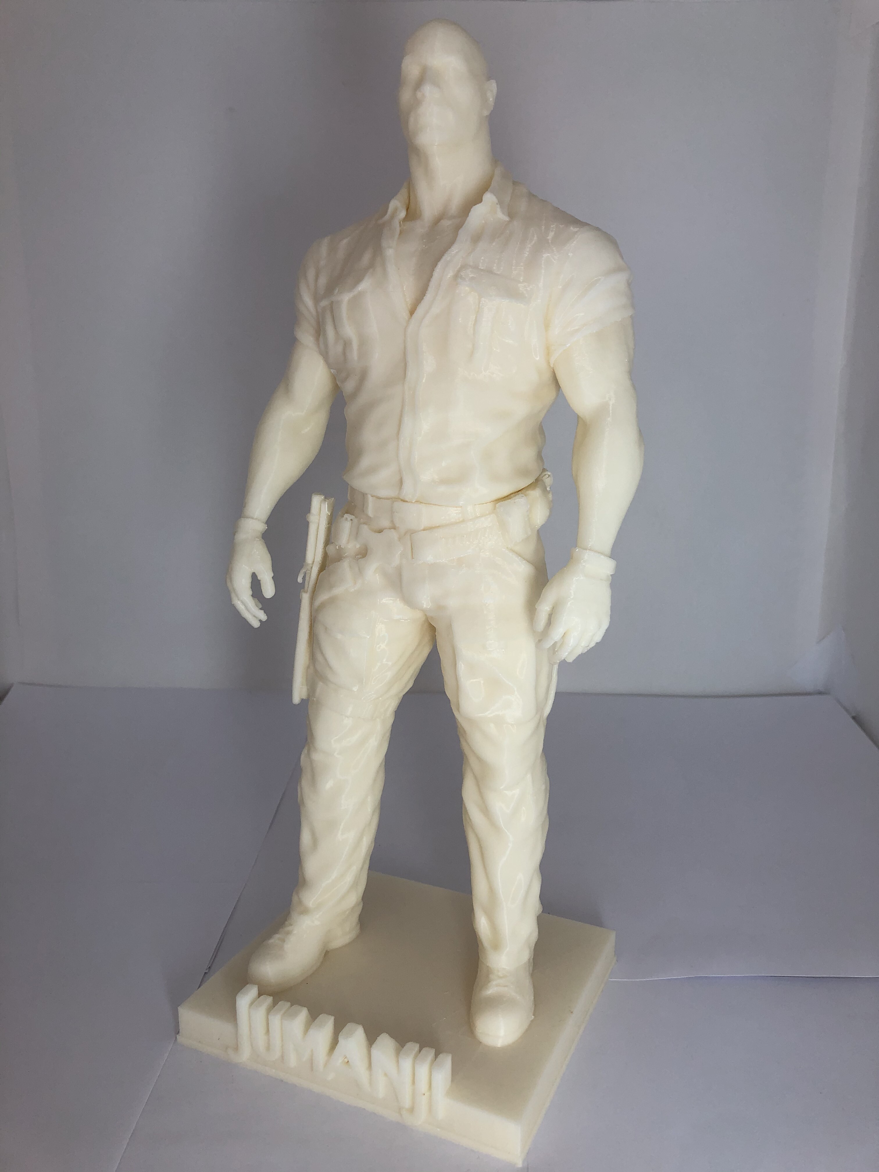

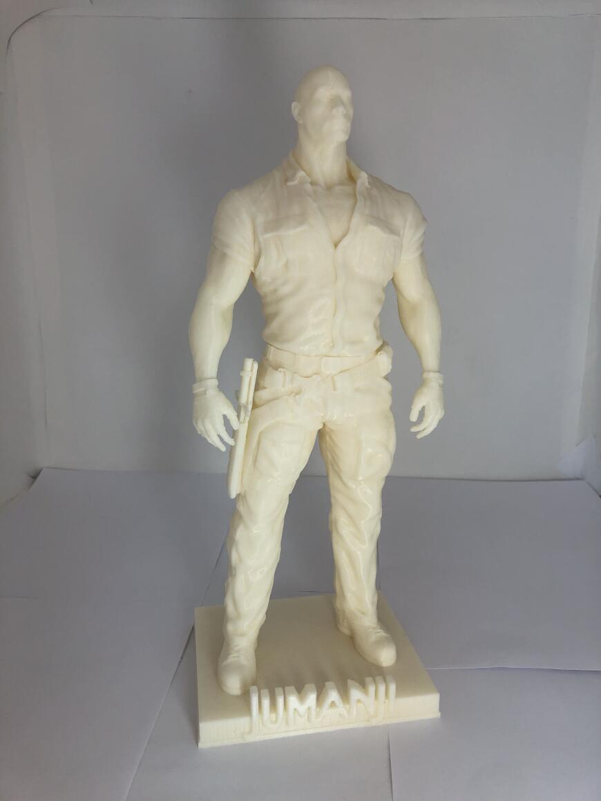

Вероятно, многие смотрели обновленный фильм - Джуманджи, так вот, напечатали главного персонажа - доктора Брэйвстоуна в исполнении Дуэйна Джонсона.
Модель состоит из нескольких частей: 1. Площадка с ногами, 2. торс с головой, 3. руки, 4. нож.
Общая высота модели 35 см. Время печати около 48 часов.
Печали из ABS пластика Натурального цвета на 3д-принтере Ender 3.
Параметры печати:
Температура сопла: 245 градусов;
Температура стола: 95 градусов;
Охлаждение: выключено;
Высота слоя: 0.2 мм;
Скорость печати: 35-45 мм/с;
Заполнение: 20%
Печать проводилась с поддержками.
Адгезив: Клей для 3д-печати "ТриDЭшники"
Модель нашли здесь
