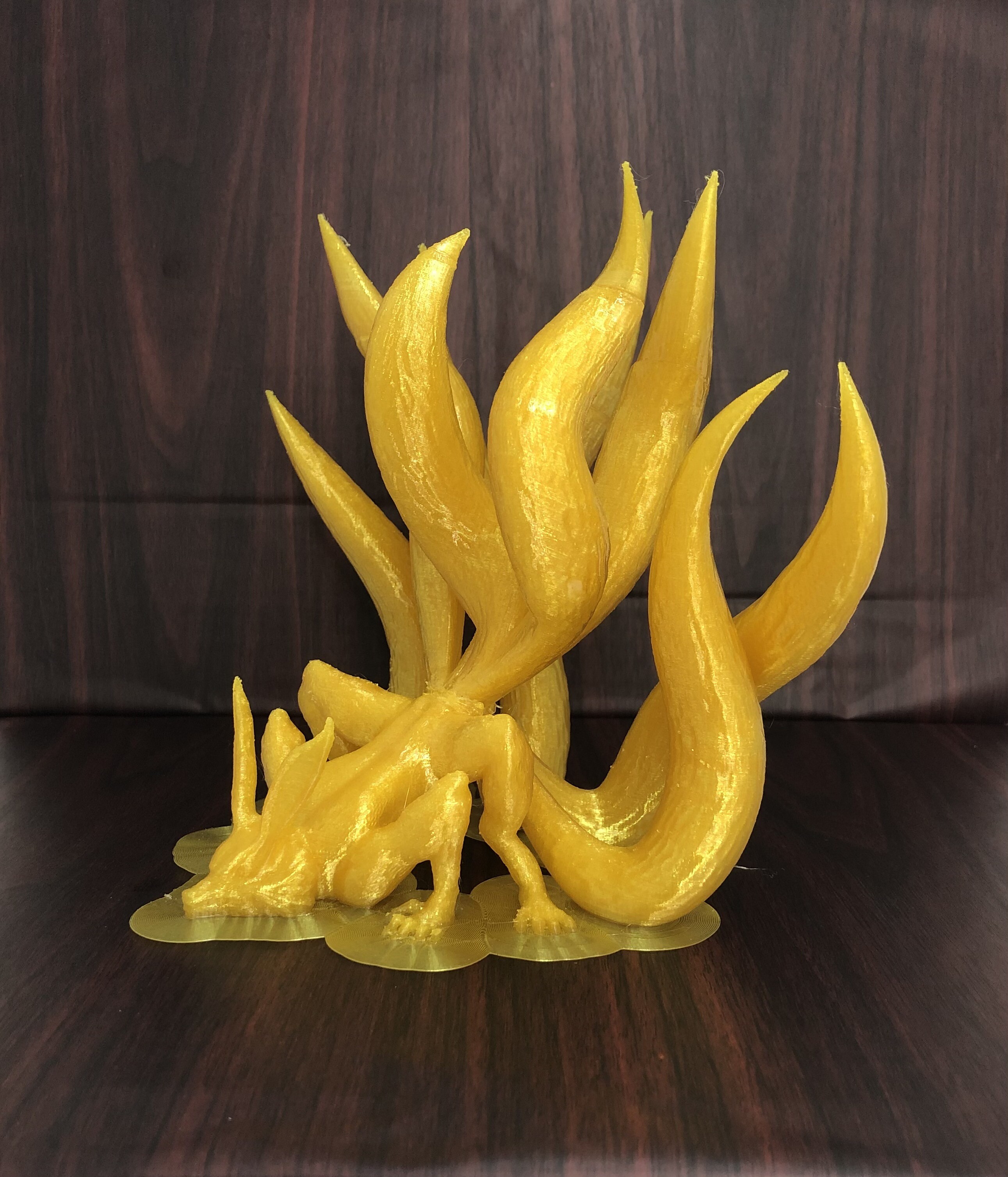

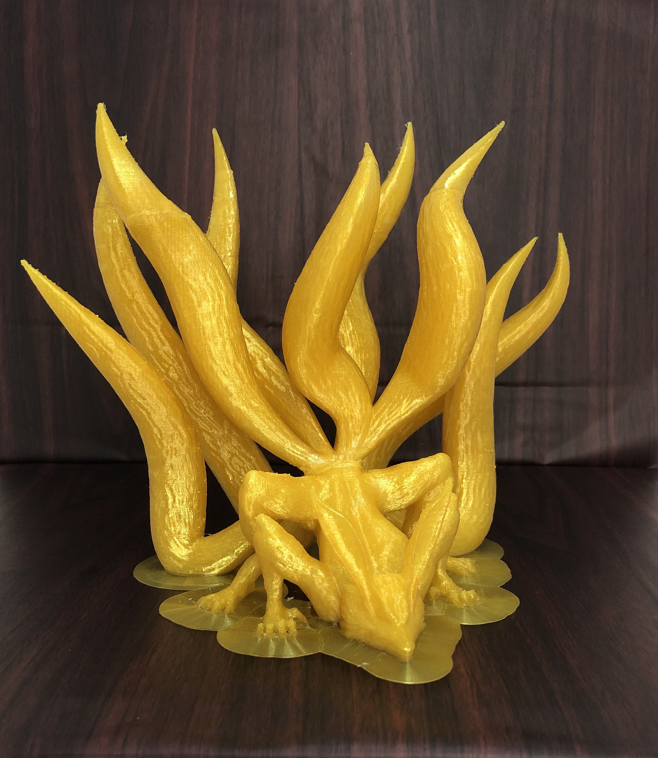

Сегодня напечатали из пластика PETG Жёлтый прозрачный Лису, а точнее Девятихвостого Демонического Лиса
Ссылка на модель - https://www.myminifactory.com/object/3d-print-nine-tailed-demon-fox-85378
Печать проводилась на 3D-принтере Ender 3 v.2 пластиком PETG. Цвет - Жёлтый прозрачный!
Параметры печати:
Температура сопла: 250 градусов
Температура стола: 68 градусов
Поток: 100%
Обдув: 100%
Скорость: внешняя стенка 35мм/с, внутренняя 45 мм/с, заполнение 50 мм/с
Заполнение: 35 %
Высота слоя: 0.2 мм
Сопло: 0.4 мм
Печать без поддержек
Время печати — 21 час 55 минут
