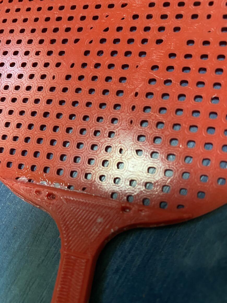

Найти модель мухобойки несложно, но… Восхотелось что то такое. Все оказалось проще чем думается. Я использовал идеамакер слайсер, абс, сок абс и … всё!
Фото мухобойки в поисковике( фото в профиль, не под углом и без водяных знаков на белом фоне) нашел быстро, сохранил, обрезал картинку, открыл в идеамакер, сделал литофанию, отрезал подложку, отмасштабировал, под углом обрезал, толщина хлопалки1.5мм, ручки 5мм и распечатал без юбки, склеил соком. Все
