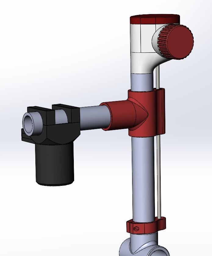

Возникает периодически надобность рассмотреть мелкие детали на плате и ткнуть в них при необходимости паяльником. Если с первым пунктом задачи помогает справиться камера мобильного телефона, то со второй частью без дополнительных рук не обойтись. Дополнительные руки взять негде, но можно установить телефон на штатив, но тут тоже получается неувязочка, если установить телефон так чтоб он не мешал процессу пайки, то становится недоступным для обзора экран. Пошарив по просторам интернета решение было найдено, скрестить веб-камеру и объектив от старого зеркального фотоаппарата. В качестве донора подошла веб-камера Logitech. Конструкцию решил делать блочную, т.к. высока вероятность что не всё можно учесть и проще переделать фрагмент конструкции чем заново перепечатывать всю деталь. Процесс пошел, разобрал камеру и создал модель гнезда под её установку

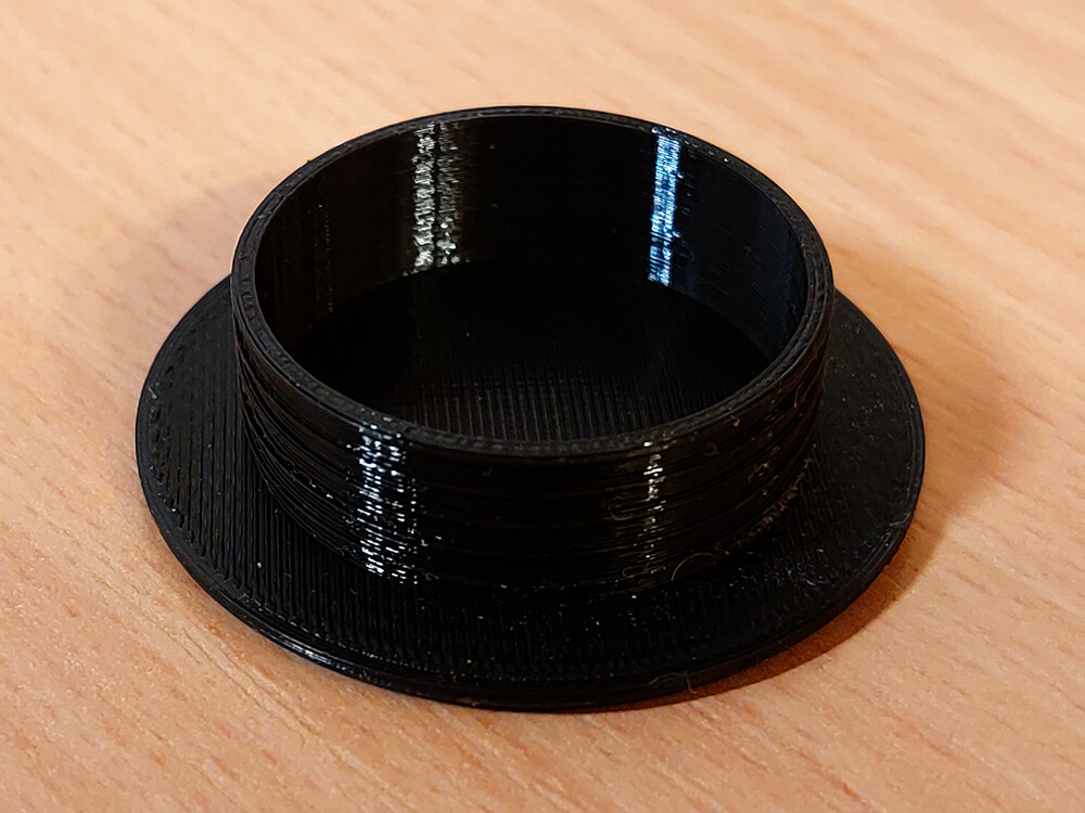

потом несколько раз переделывал блок крепления объектива, для более удобной фокусировки (как я полагал) решил сделать объектив выдвижным. Сделать выдвижную трубу с простой фиксацией болтом это конечно не наш метод (зачем делать просто когда можно сделать сложно?) решил что резьбовое соединение будет гораздо "интереснее".
Это "интереснее" стоило приличного количества выброшенного пластика. Вдоволь повеселившись с резьбовыми соединениями, резьбу под объектив замоделил на отдельном кольце и потом склеил с выдвижной трубой.
Вся конструкция крепится на полипропиленовых трубах

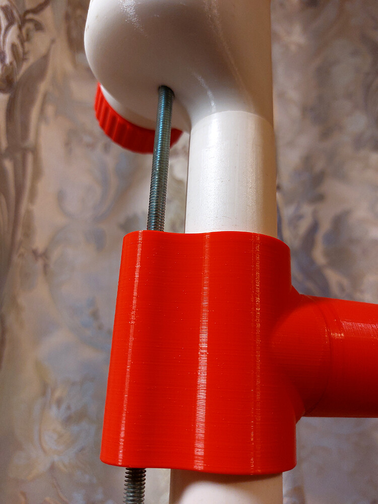

Правда и здесь не пошел по простому и надежному пути, подъем и опускание штанги с объективом сделал на резьбовой шпильке
снизу шпилька помещалась в подшипник

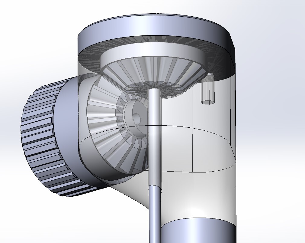

а сверху приводилась в движение (барабанная дробь) через угловое соединение шестерен. А что, это же так "просто", то что совместилось эта конструкция не с первого раза это и так понятно. Зато прокачал скиллы в моделировании :)
Как итог "гениального" решения, прибор стал еще и тренажером для кисти рук. К счастью регулировать высоту приходится не часто. Для "красявости" добавил заглушки на торцы труб

Печатал пластиком Pet-G, стандартным соплом 0,4мм. В основном с высотой слоя 0,2мм, на кольце с резьбой под объектив, высоту уменьшил до 0,1мм. Чтоб не переводить пластик на поддержки и сократить время печати все сложные летали сделал составными, которые при сборке либо соединялись болтами, либо склеивались.
