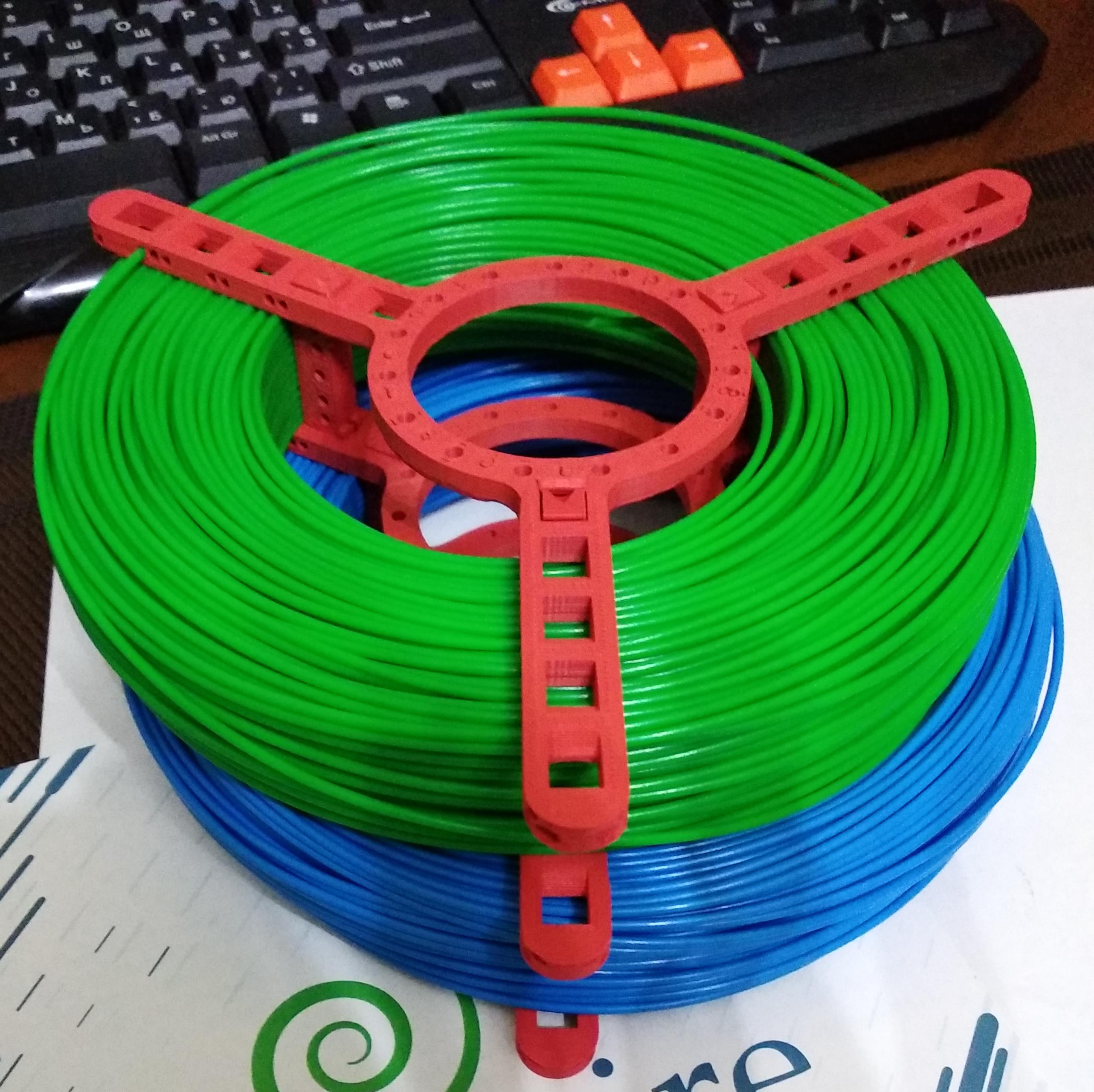

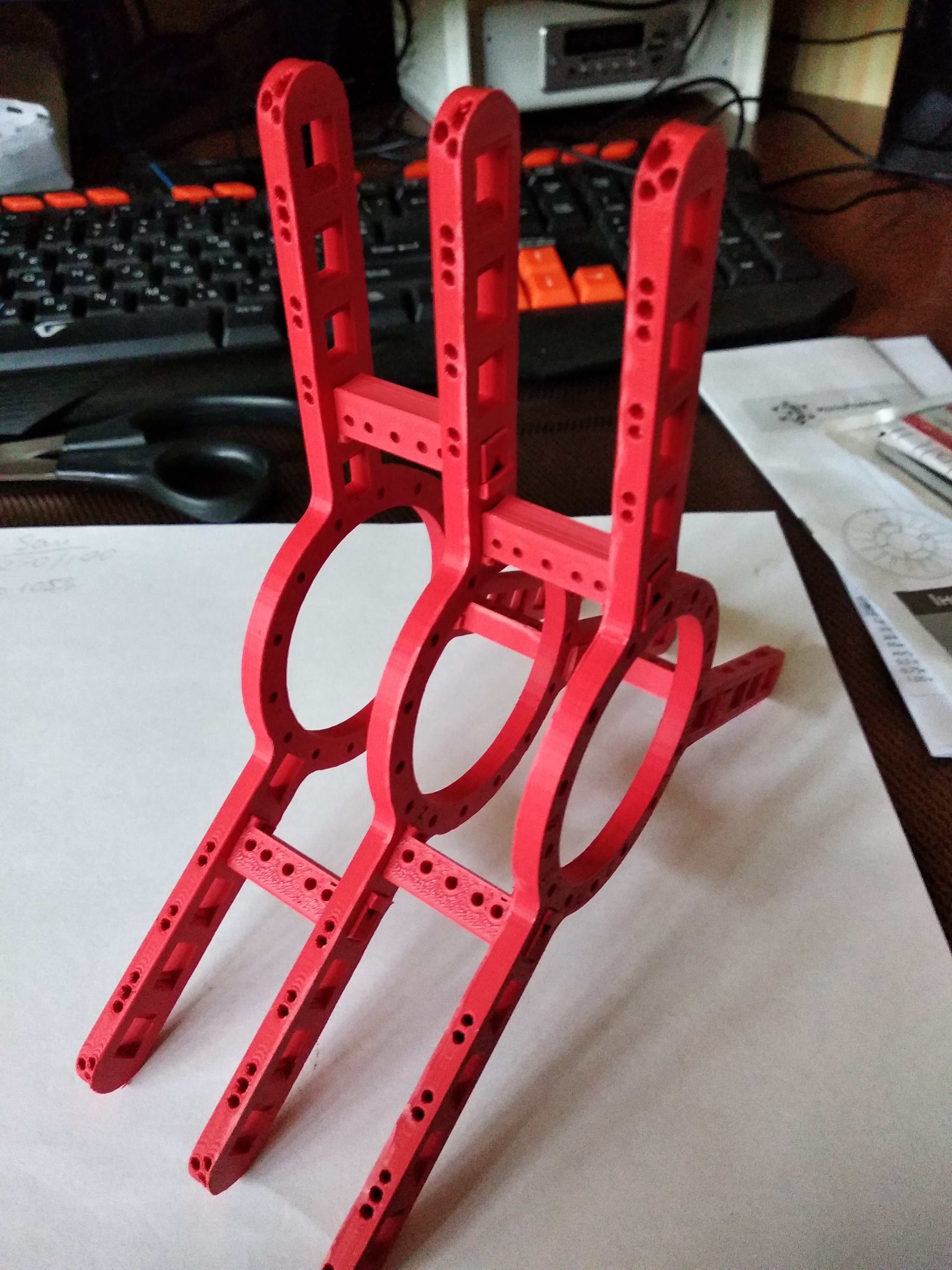

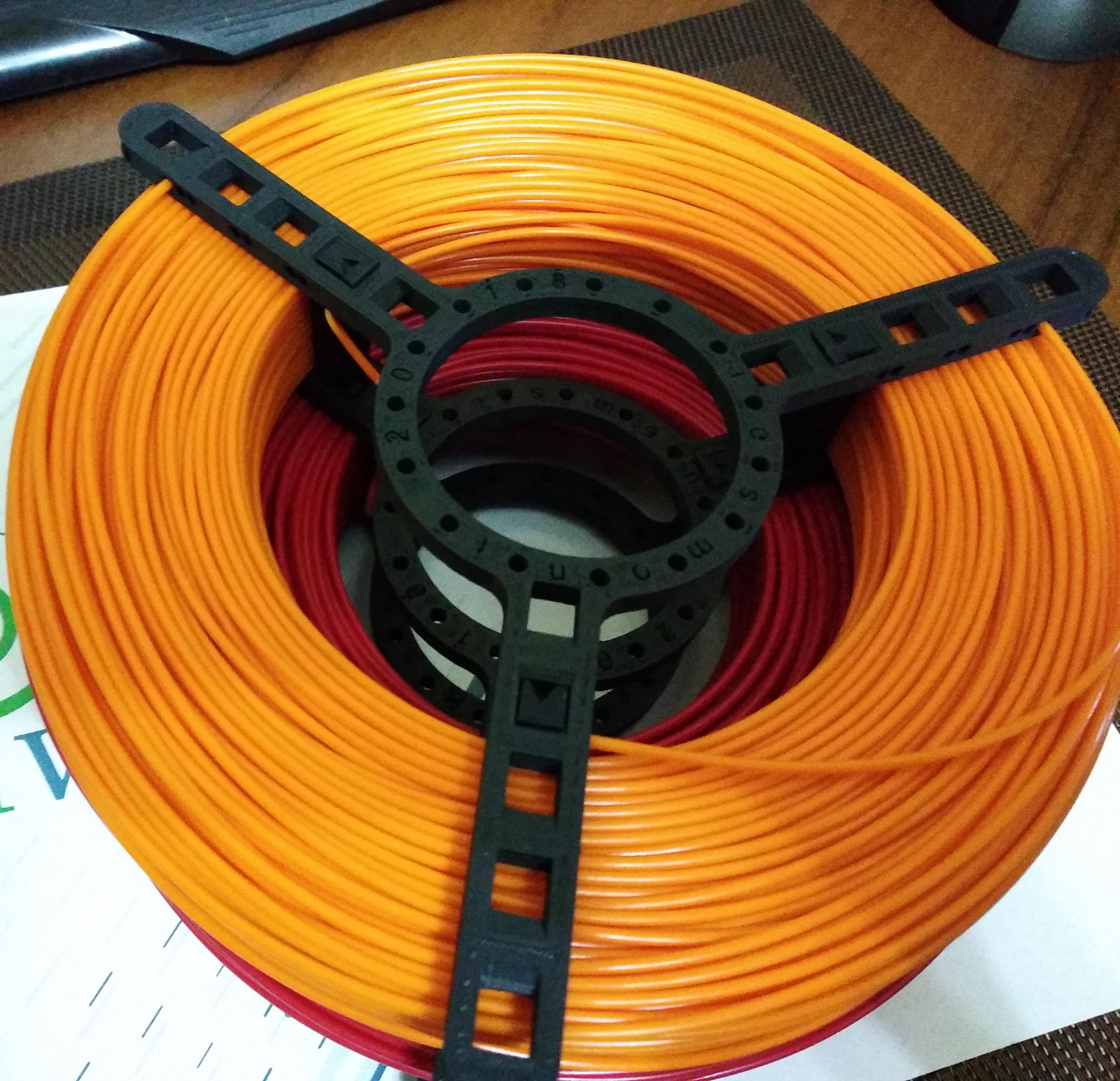

Приобрел несколько образцов ABS пластика по 100м, для расширения набора цветов и экспериментов, но вышла загвоздка, т.к. пластик отгружался в мотках. Повесить его просто так на шпильку означало получить бороды небывалой длинны и сложности распутывания, а значит нужны катушки. Печатать катушки обычного размера под образцы в четверть килограмма не хотелось, а модели из сети для маленьких образцов выглядели хлипенько. Так и родилась идея сделать катушку, которая должна была сразу выполнять несколько функций - быть дешевой, достаточно крепкой, чтобы ее не деформировало при плотной намотке, поддерживать разную емкость и иметь возможность расширяться в плане количества секций, т.к. пластиков было несколько цветов.
Выношу на суд и широкое использование свою модельМодель катушкиНемного пояснений:
- стойки разной длинны позволяют регулировать количество прутка в секции
- несколько отверстий под стойки по длинне лучей позволяют как регулировать количество прутка в секции, так и соединять секции между собой - для этого стойки на разных секциях устанавливаются в шахматном порядке
- отверстия в стойках для закрепления начала прутка
- отверстия в лучах для закрепления концов прутка
- стойки фиксируются пинами
