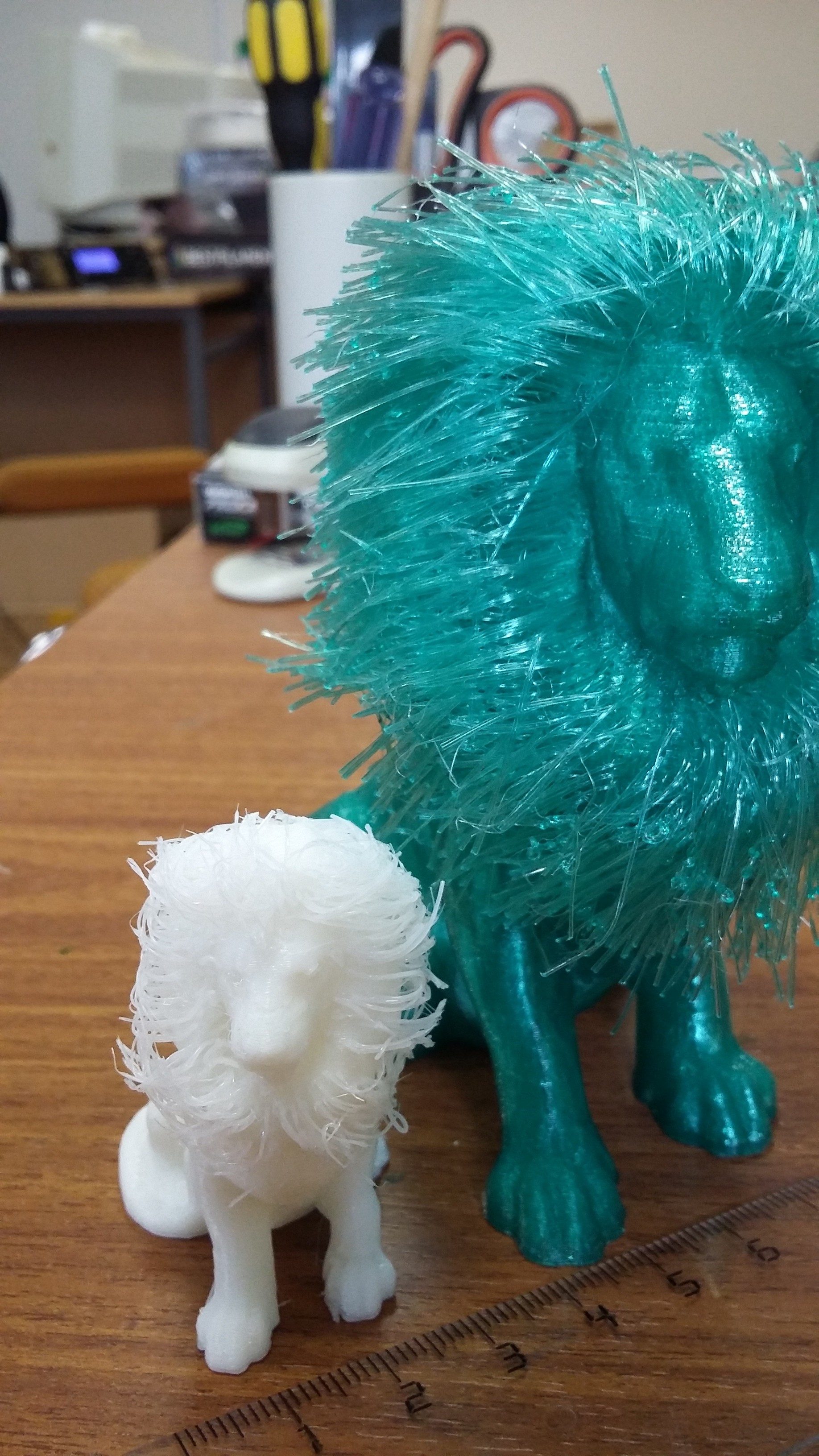

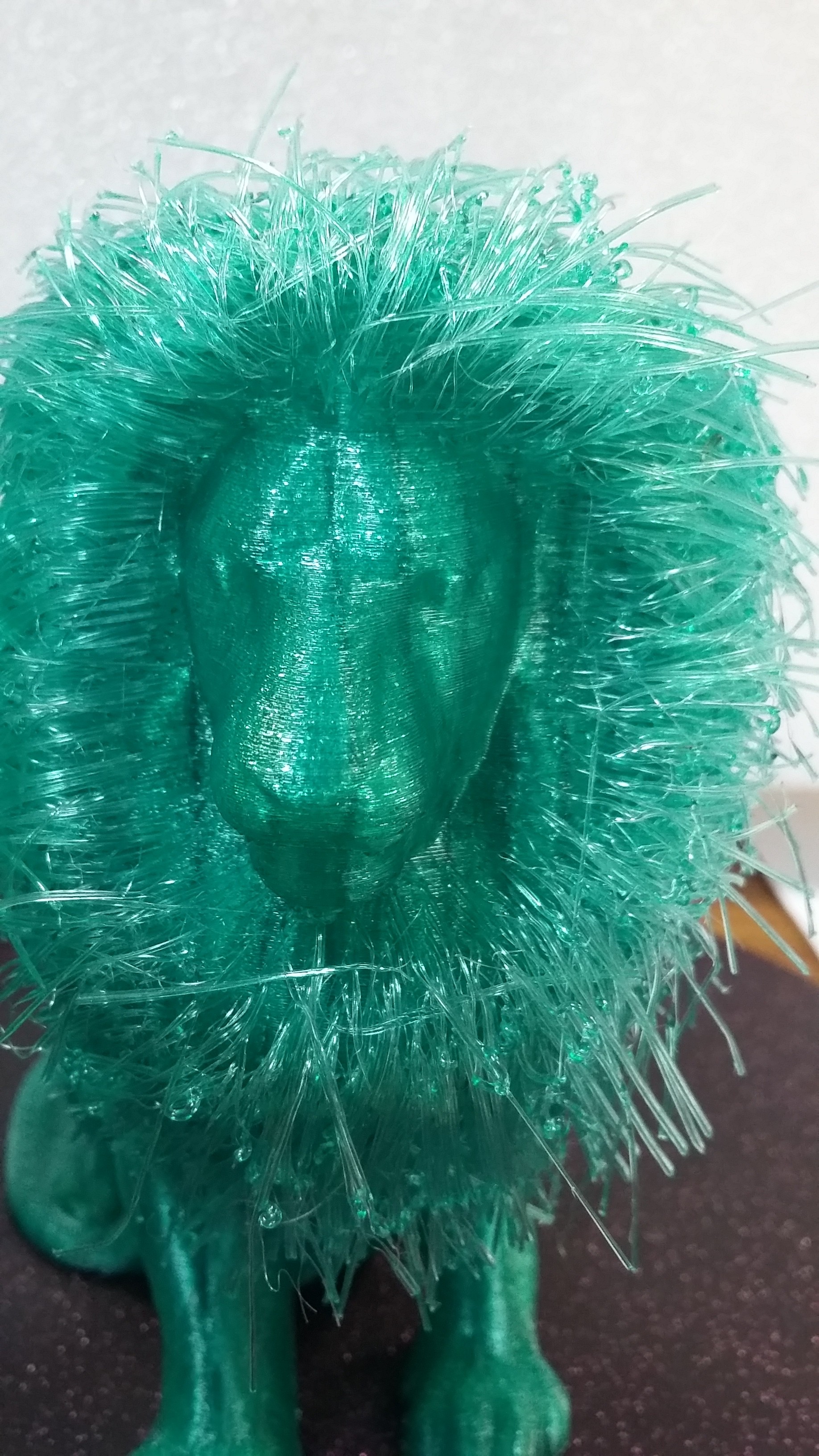

Лев с гривой

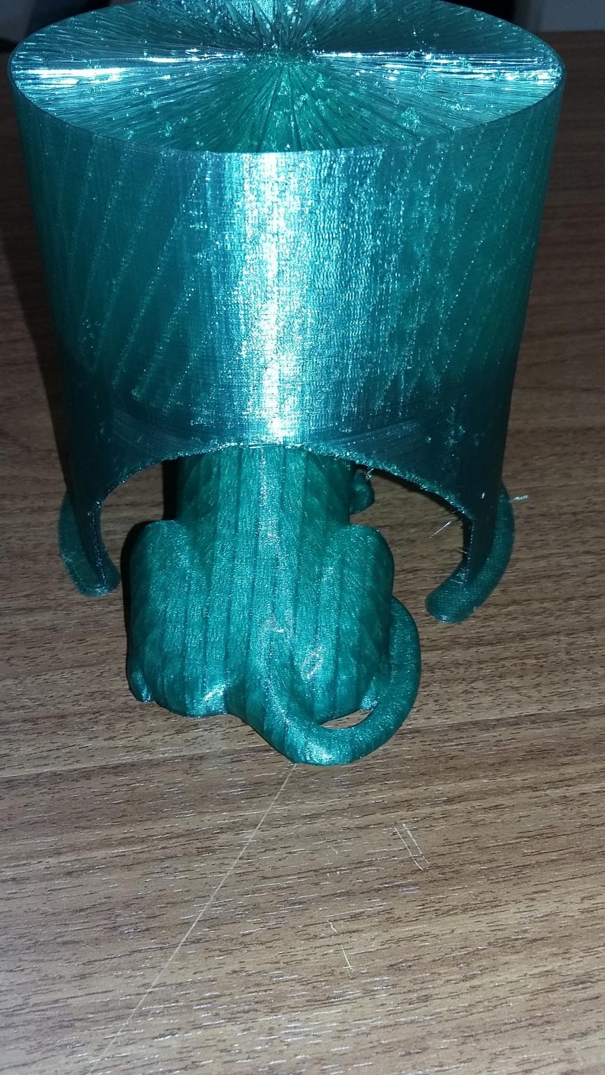

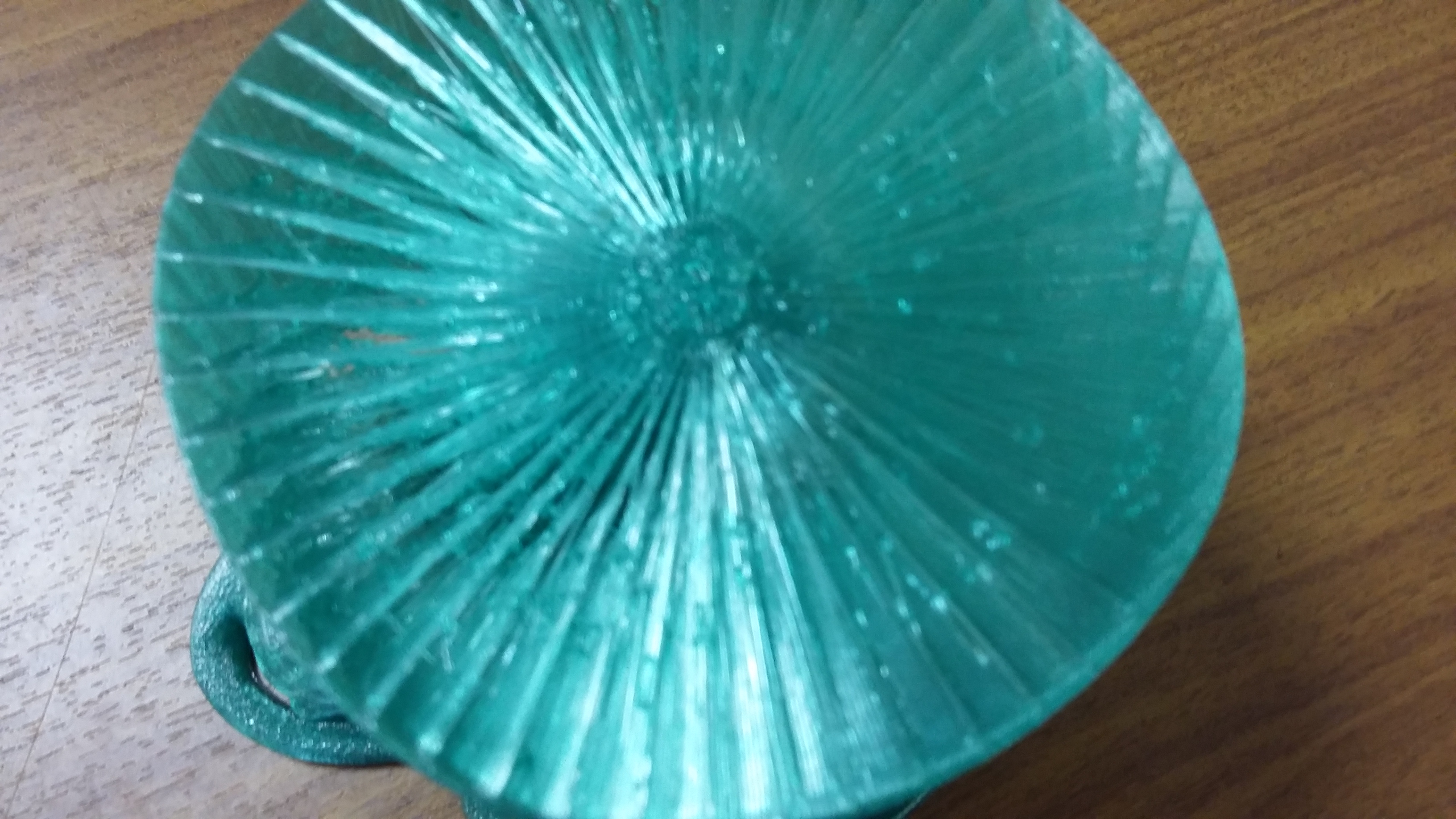

Почему 'волосы' получаются прямыми и не проваливаются, я честно говоря, не понимаю.
'Волосы' частично отваливаются при отрезании, потом загибаются феном или обычным бытовым или промышленным с настройкой температуры (60 градусов ставили для PLA). PLA волосы вообще жесткие и хрупкие.
Аналогично народ делает волосы для человеков, например вот Portrait bust of Donald Trump
