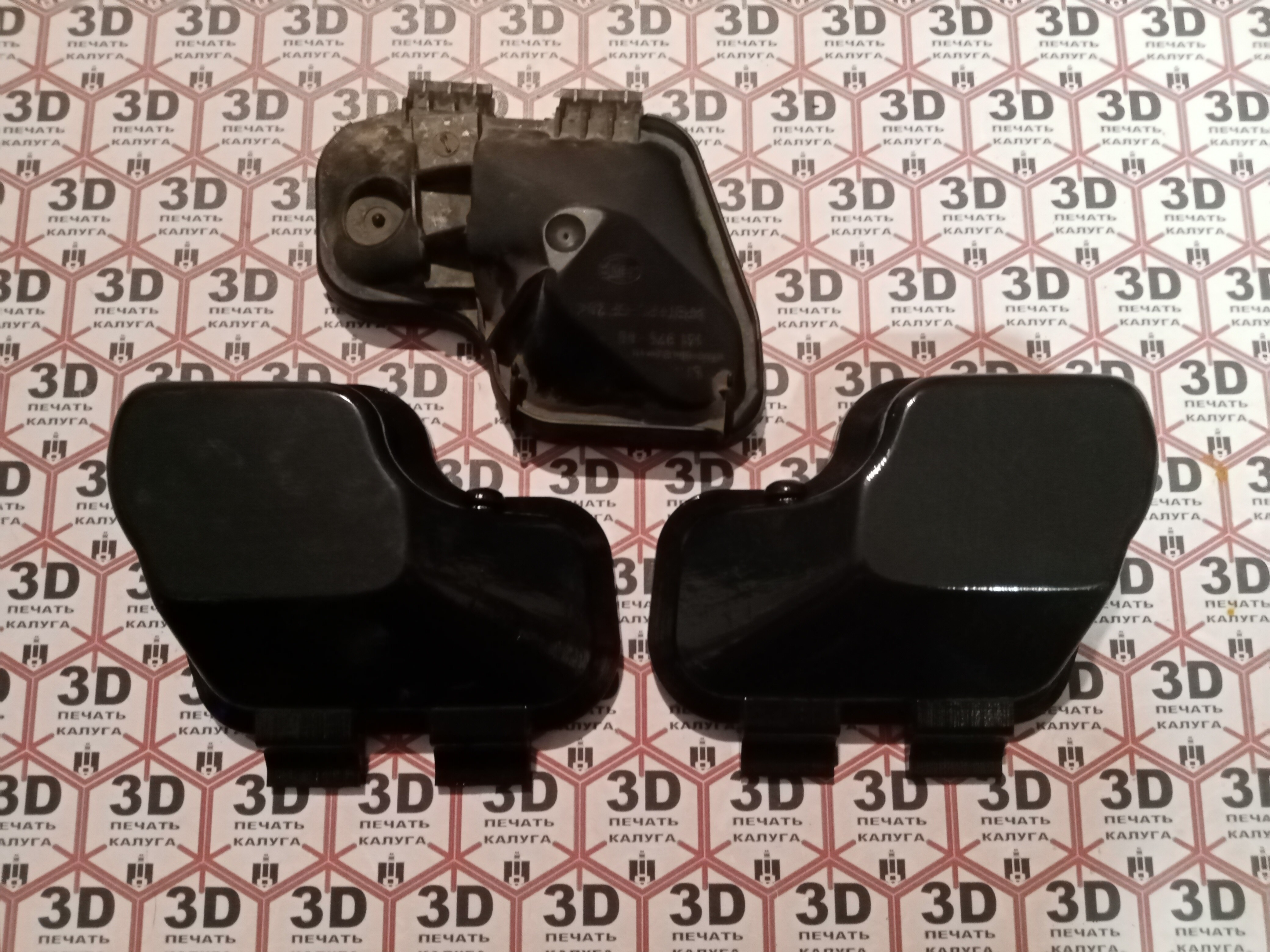

Поступил заказ:

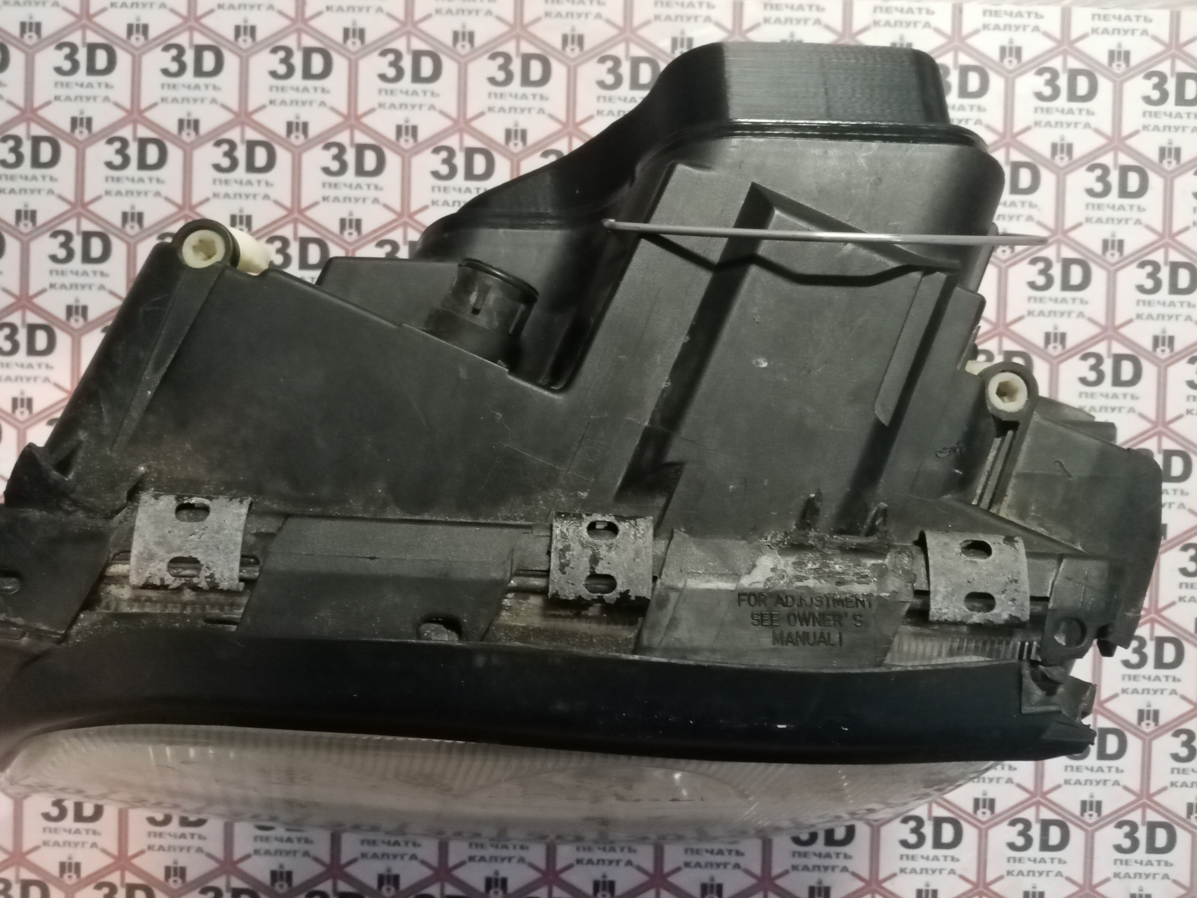

сделать крышку для фары Audi A6 B4 не стандартную, так как владелец хочет установить Led лампочки, а у них большой радиатор охлаждения и родная крышка просто не встаёт на место.
Выполненные работы:

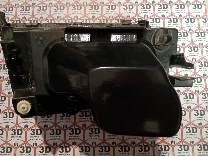

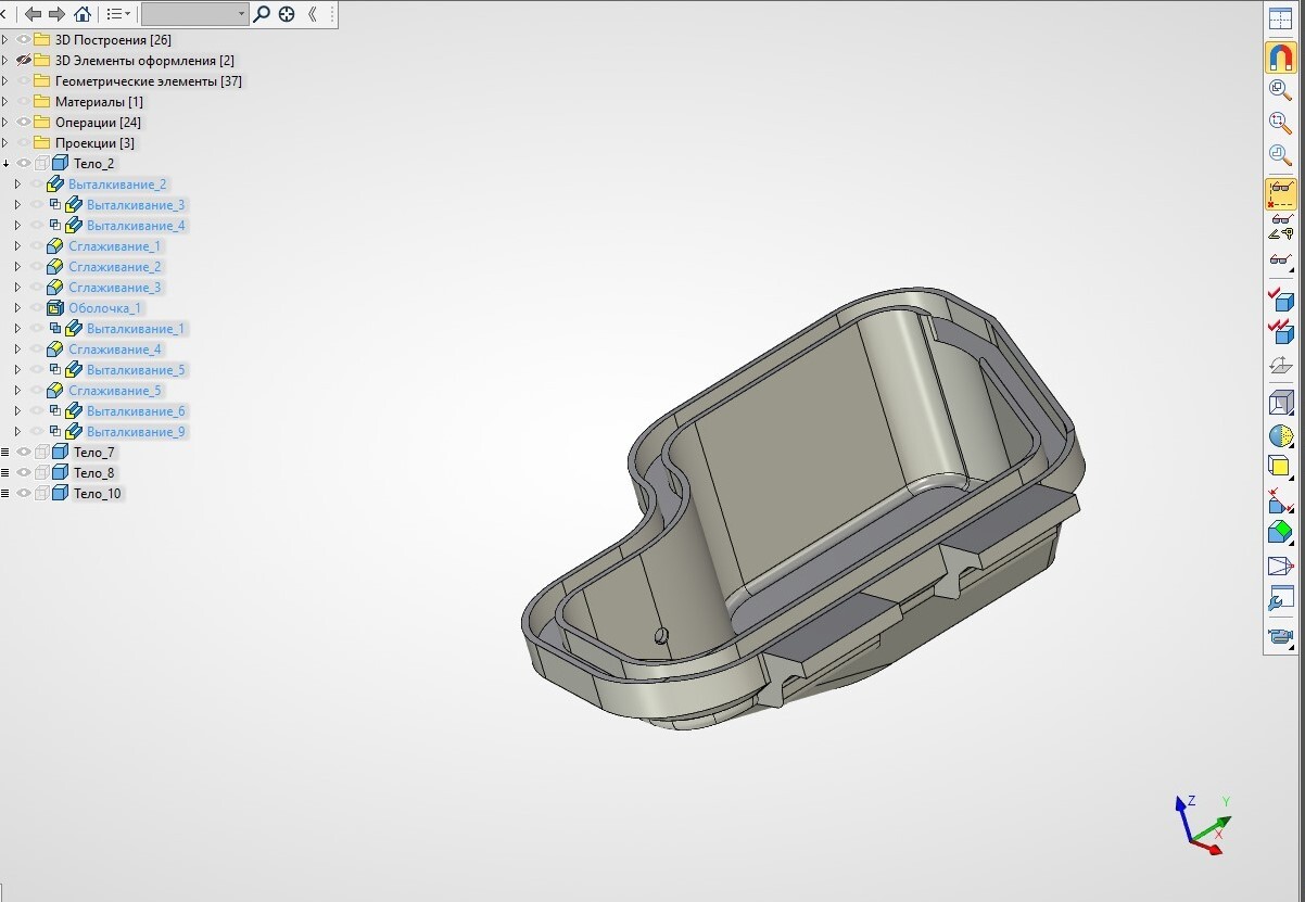

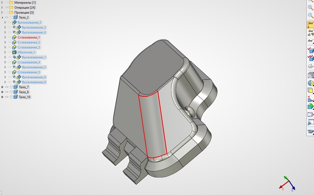

1.Разработали модель с учётом всех изменений в геометрии

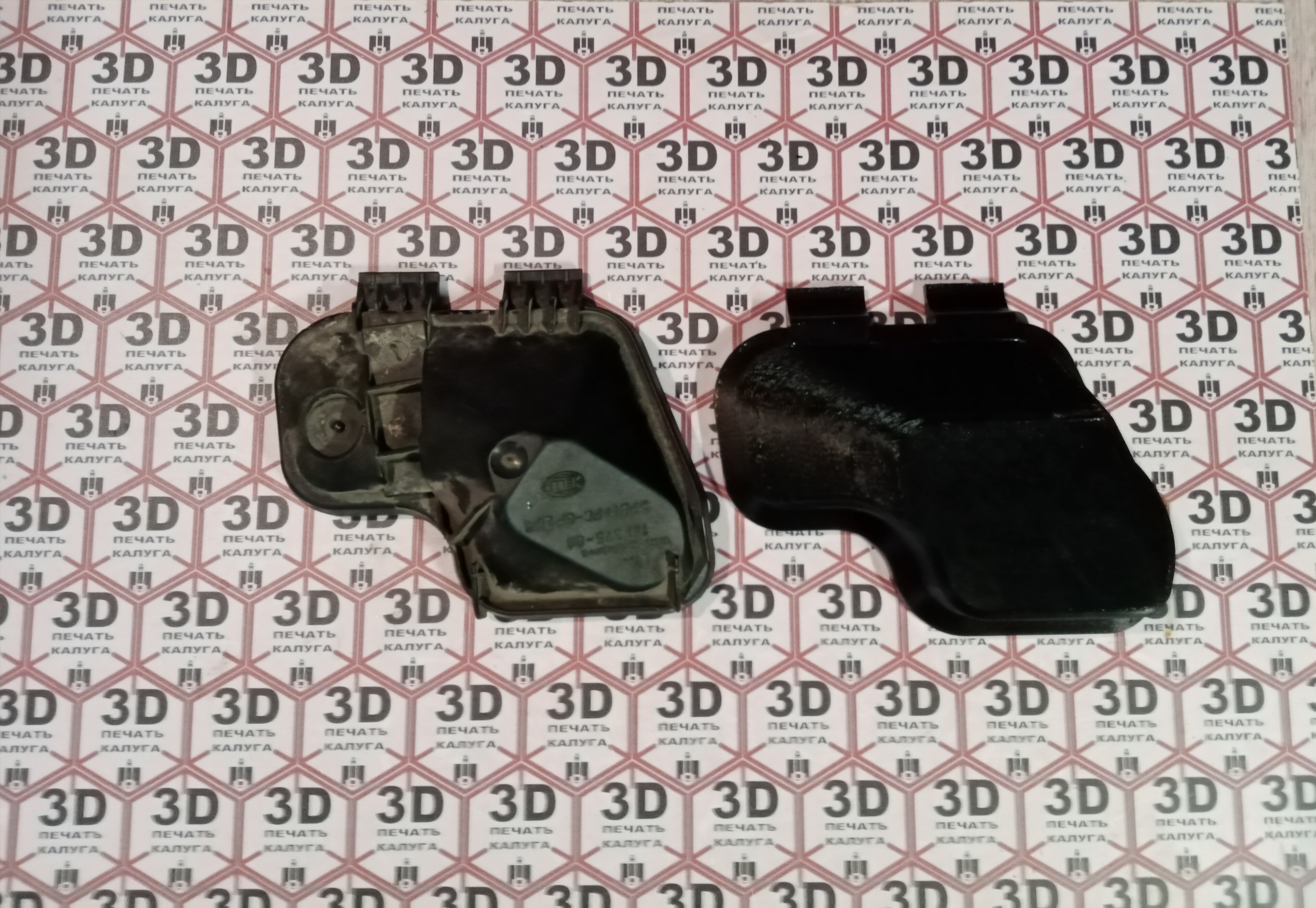

2.Напечатали на FDM принтере все части крышек:
1. клапана вентиляции
2. лапки направления и фиксации
3. основные части крышек
3. склеили все части и подготовили к покраске
Все встало на свои места-клиент доволен.
Параметры печати:
Материал ABS от FDplast
Сопло 0.6
Высота слоя 0.2
Экструдер 255
Стол 115
