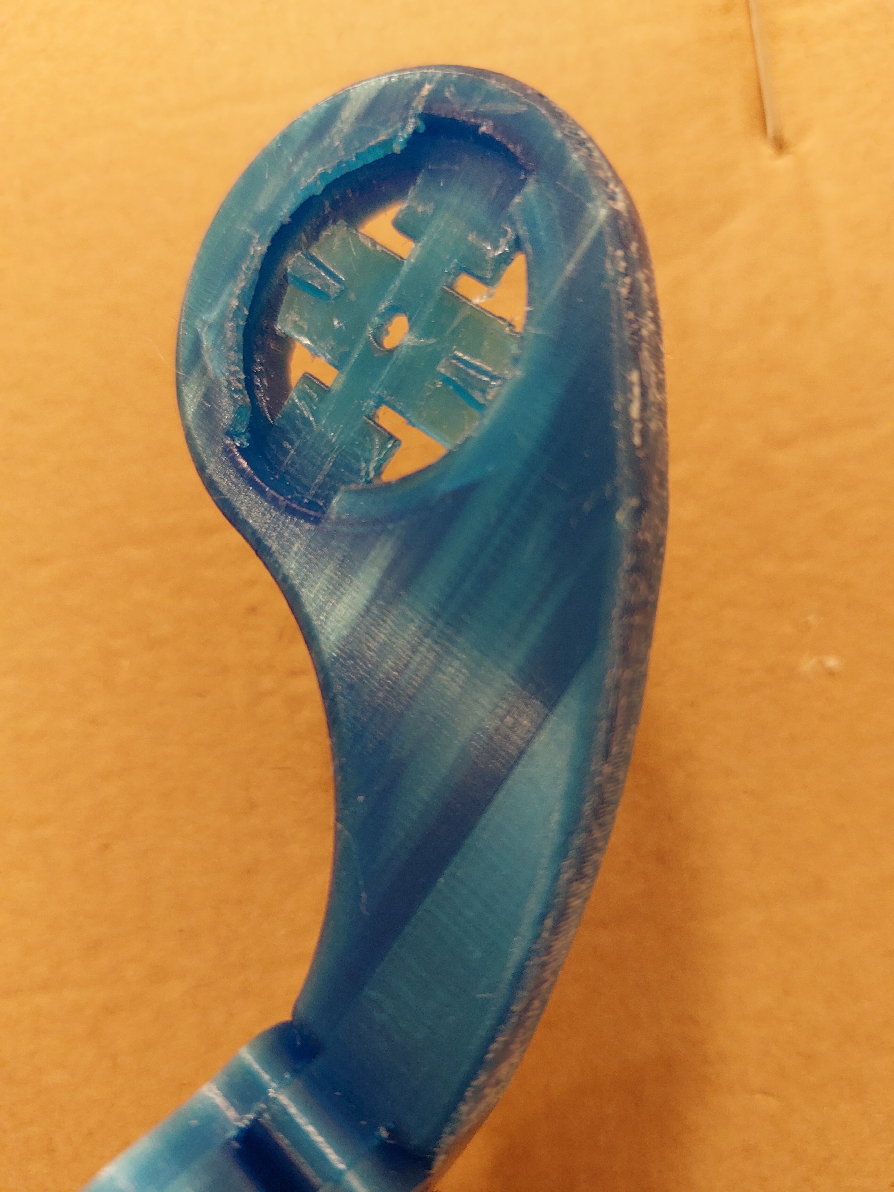

Одна из первых попыток сделать что-то полезное на 3D-принтере. У меня два велосипеда и один велокомпьютер. Для второго велосипеда я купил крепление, которое крепится на крышку выноса руля, но оно мне не очень понравилось. Велокомпьютер легко задеть ногой при слезании с велосипеда, у него при этом отламывается ушко крепления (о его ремонте здесь), и неудобно вести велосипед рядом с собой за вынос.

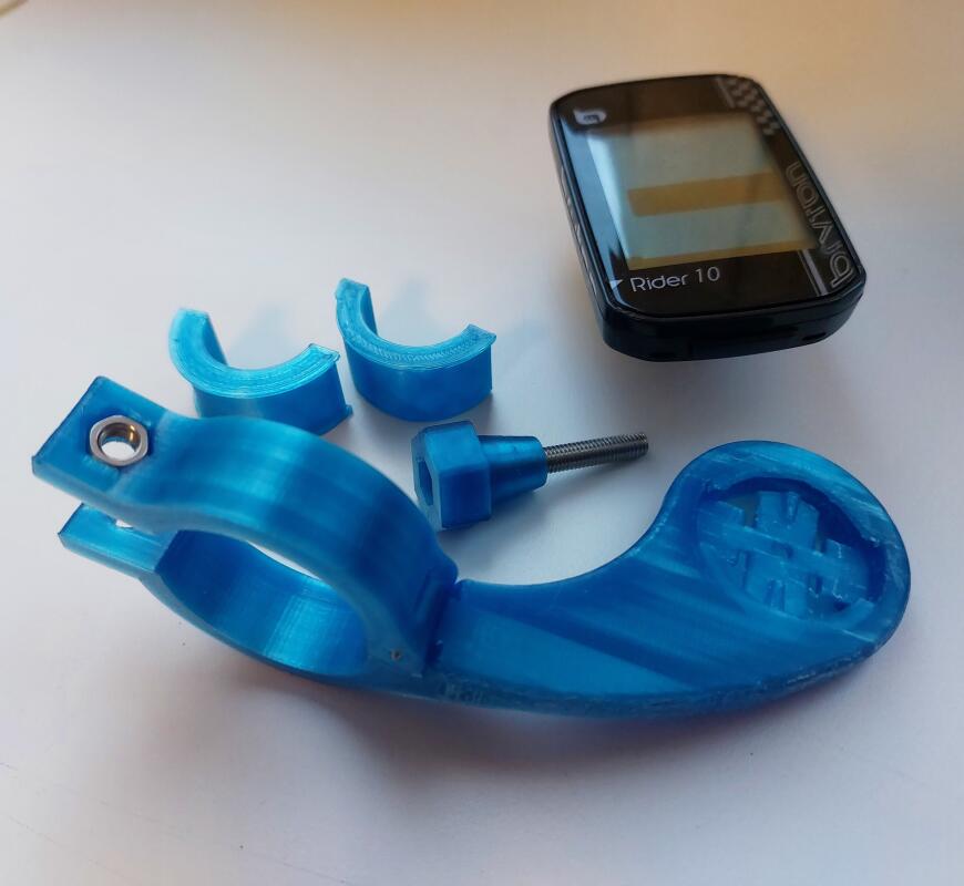

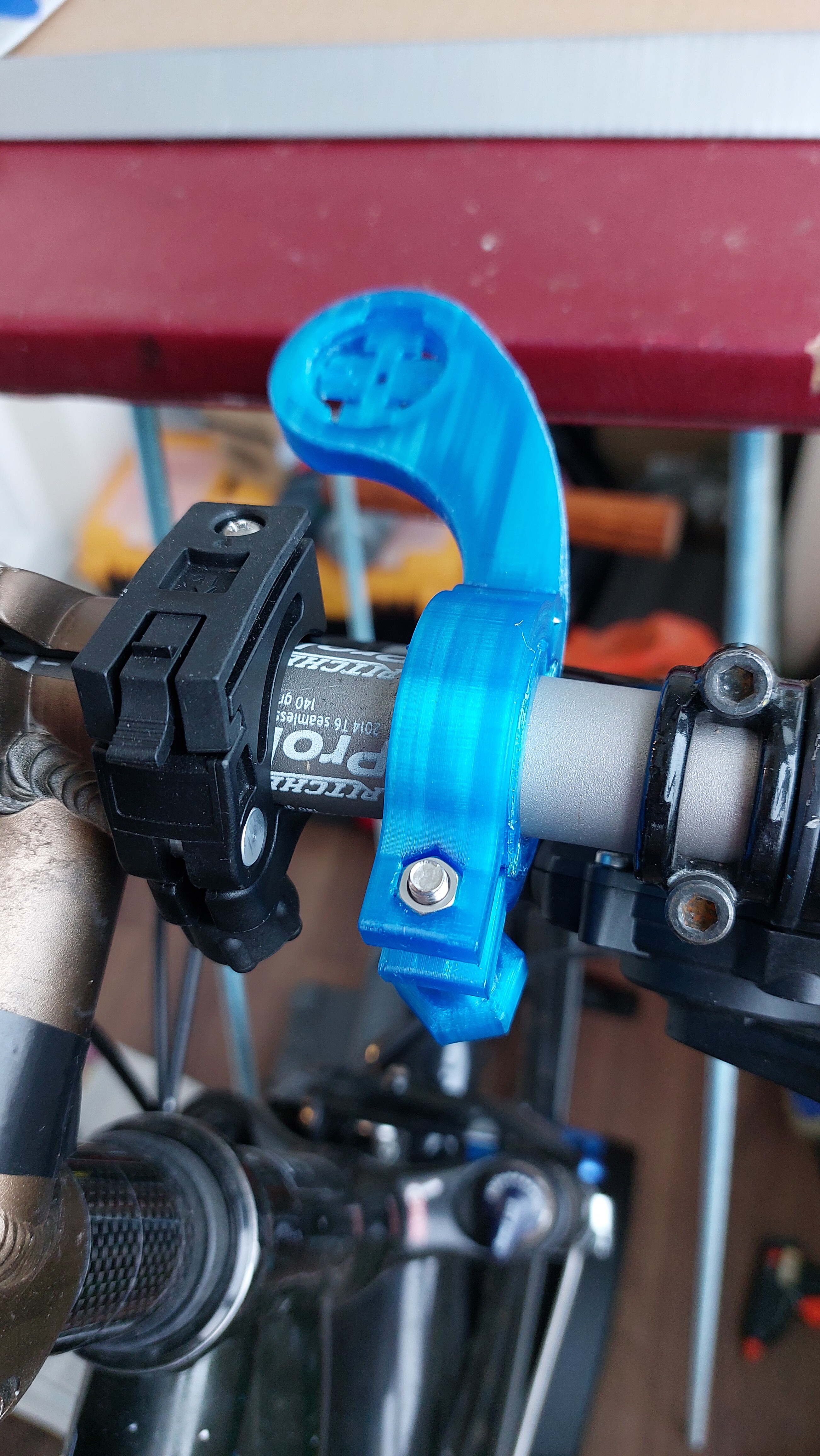

Сначала я нашёл такой вариант крепления: https://www.thingiverse.com/thing:544328
Начал печатать из АБС, первая деталь расслоилась, и я её выкинул. Потом приехал PETG небесно-голубого цвета, с ним было проще, и я начал печатать все эти детали со 100% заполнением, да ещё и с толщиной слоя 0.12. Возможно зря, потому что ушло много времени, и крепление получилось слишком тяжёлым. Пластик прочный, но немного хрупкий, отлично держит между слоями. Крепёжная площадка была вся в поддержке, и пока я её удалял и очищал, тонкие части немного треснули.
Болты и гайки идеально встали в свои углубления. Для оси, соединяющей части крепления, я взял небольшой штифт с потайной головкой под шестигранник.
Когда же я установил это крепление на руль, я понял, что оно очень травмоопасное. Мне больно даже смотреть на эти острые углы, торчащие в сторону моего колена. У меня есть ощущение, что если удачно катапультироваться через руль, можно неплохо разодрать об неё колено или голень. Их можно закруглить, но в идеале их вообще не должно быть с этой стороны.
Резюме: сойдёт для велосипеда, который стоит в станке.

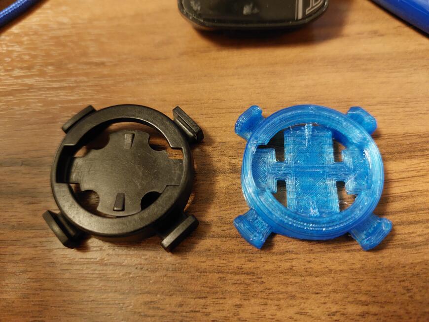

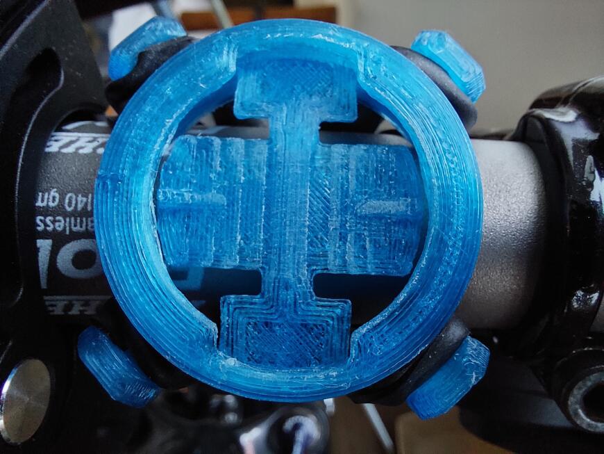

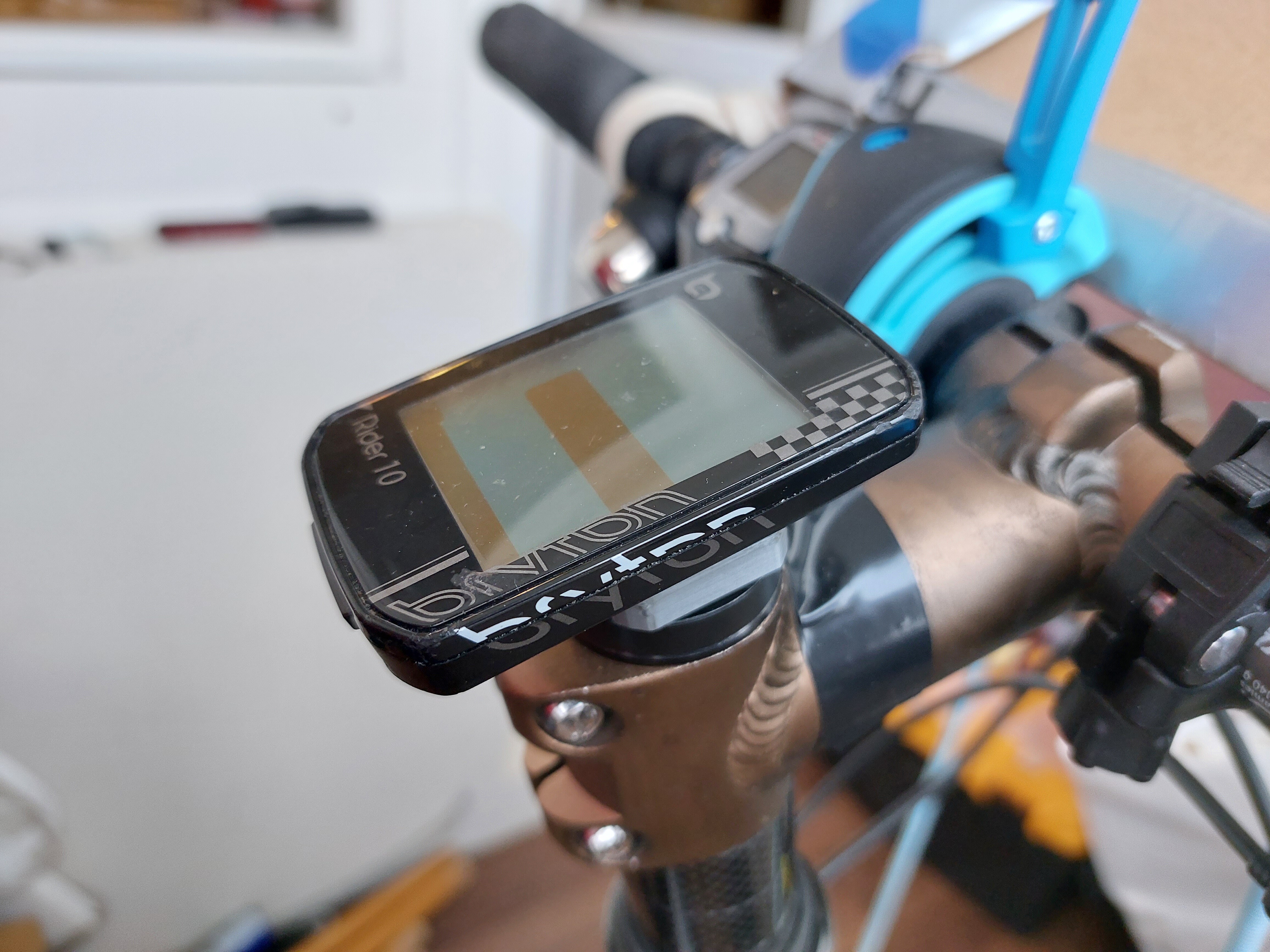

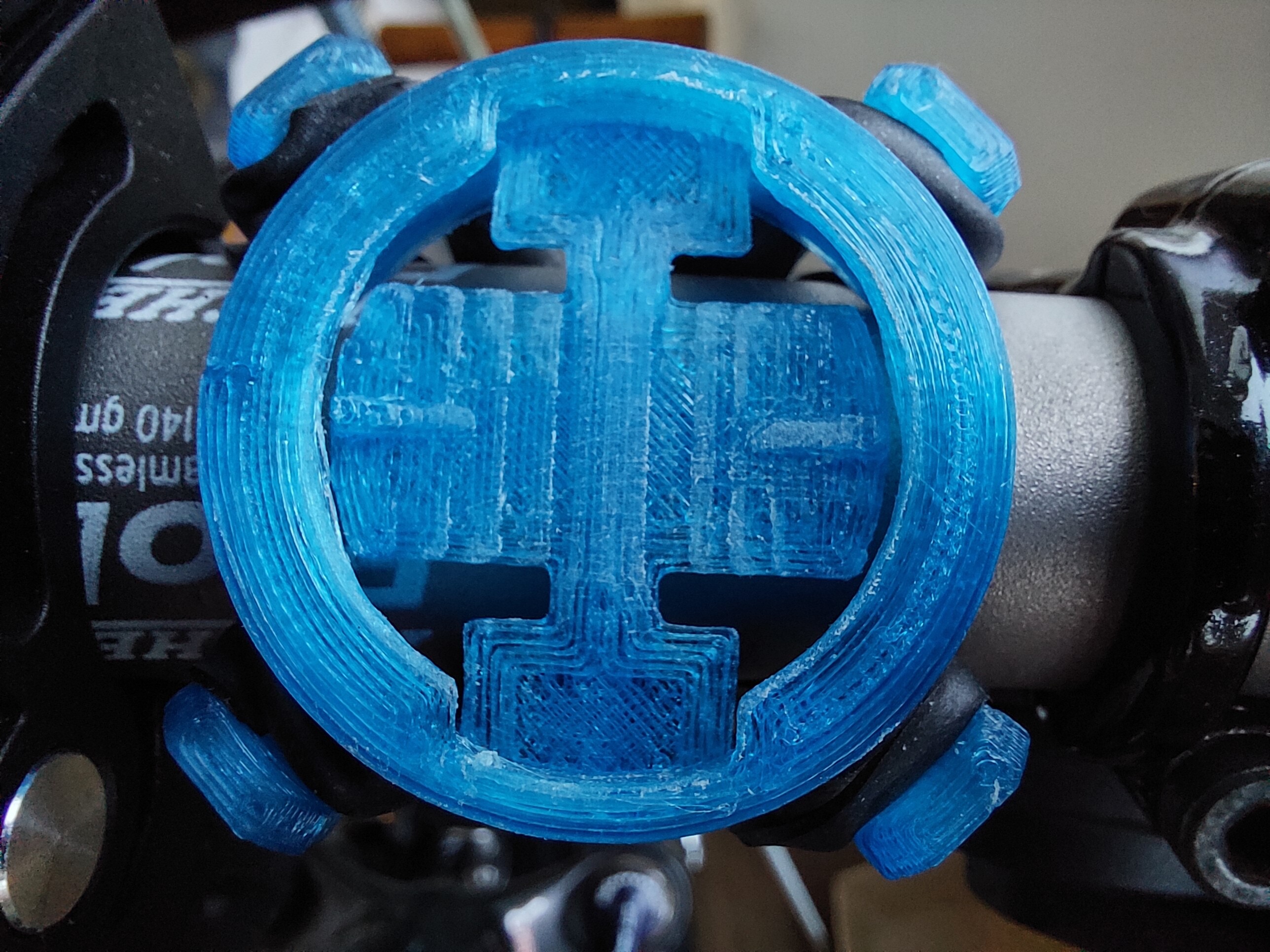

Следующий вариант был сделан из модели https://www.thingiverse.com/thing:2537865
Я отрезал от неё лишнее снизу, добавил углубление под свой руль диаметром 22 мм, и в результате получилось практически как родное крепление.
Крепится на руль двумя резинками, мало весит, не выступает. Отлично сделано. Я только немного усилил крепёжную пластину снизу, чтобы её не так легко было сломать.
И поскольку она дырявая, проще удалять поддержку. Модель пока не протестирована в бою, поэтому не выкладывал её, но могу поделиться.
Все модели пока редактирую только в Tinkercad, потому что руки не дошли изучить что-то другое. Но я обязательно это восполню, когда будет время.
