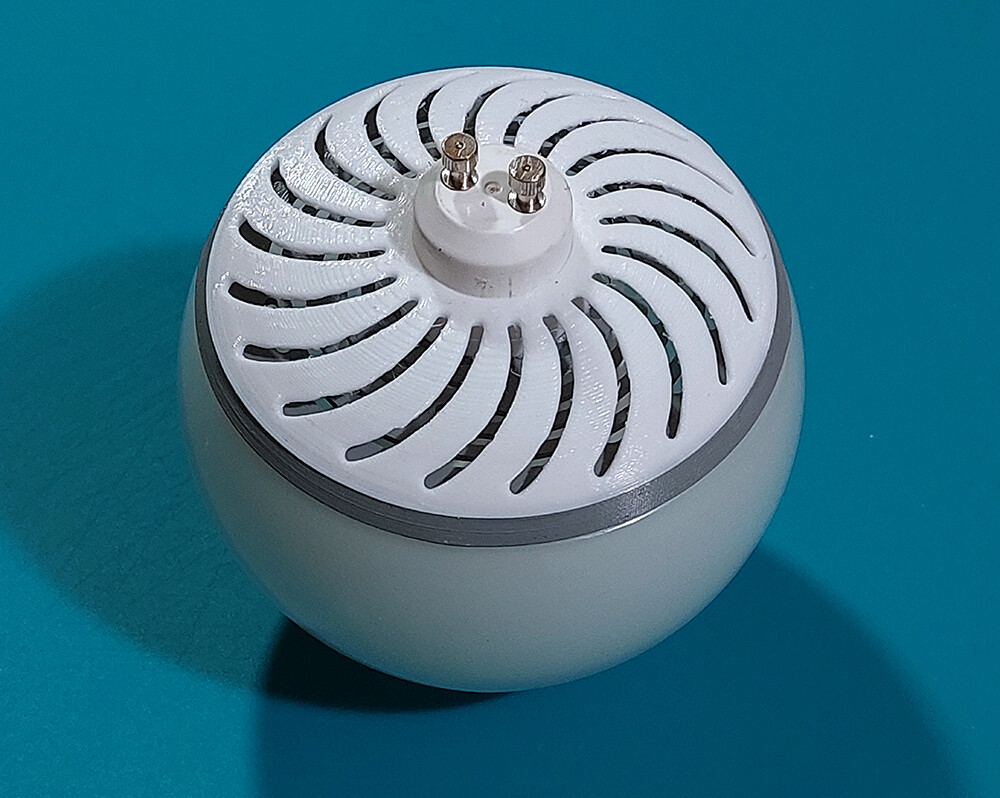

Сначала было, нет не слово, лампа. Обычная светодиодная на 220 вольт.
Приблудилась с распродажи неликвидов и собственно была куплена без всякой цели "щоб було". Потом попался на глаза держатель для смартфона, который долго валялся без дела.
И в голове созрел коварный план. Были "замоделины" необходимые детали:
- посадочное гнездо под керамический патрон.
- Переходники с вентиляционными отверстиями для крепления плафона от перегоревшей светодиодной лампы,
Печатались детали пластиком АБС, т.к. лампа хоть и светодиодная, но нагревается градусов до 70,
сам пластик оказался не лучшего качества, это хорошо видно по напечатанным деталям, после печати детали были склеены и собраны.
Керамический патрон установлен на свое место
провода выведены к выключателю установленному рядом с патроном, коробка под выключатель выполнена из ПЛА, как крепление под разъем сетевого провода.
Провод питания сделал разъемным, не люблю свисающие "щупальца" на электроприборах, когда их приходится переносить с места на место.
Ну и сама лампа в сборе, крепится на край столешницы, позволяет осветить рабочую область под любым углом.
