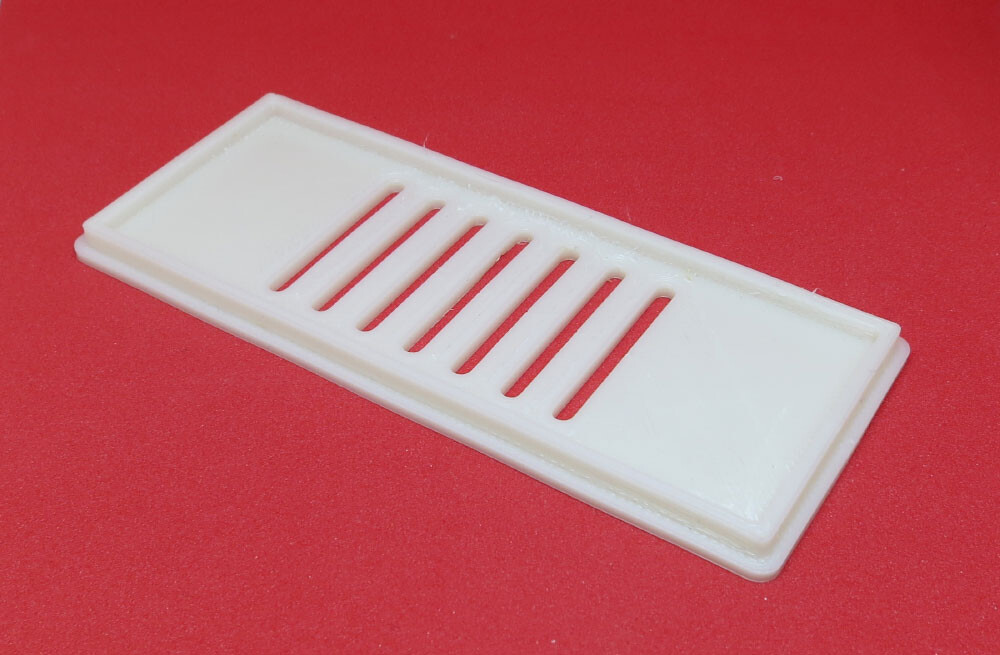

Корпус простого блока питания на 12В - 1A. В качестве материала для корпуса выбрал пластик Filamentarno! антипирен: ударопрочный огнестойкий (UL94 V-0) полимер/полимер композит на основе ASA (акрилонитрилстиролакрилат), модифицированного поликарбонатом (PC). Как написано на сайте производителя:
"Идеален для печати соединительных колодок для проводов, корпусов электрических приборов, электрических разъемов, деталей конструкций с повышенными требованиями пожаробезопасности. Обладает высшей стойкостью к горению. Хорошей теплостойкостью. Высокой прочностью и ударопрочностью. Отлично поддаётся сверлению, нарезанию резьбы."
Для моего случая подходит. Блок питания планируется к работе 5 дней в неделю по 8-10 часов. Питать нужно два обычных компьютерных вентилятора на 12В.
Модель сделал в OpenSCAD. Выключатель снял со старого, неработающего компьютерного блока питания. Шлейф с molex раземом оттуда же. Лишние провода отрезать не стал, заизолировал и оставил в корпусе, чтобы весь шлейф меньше болтался. Крышка специально не крепится, держится на трении. Провод питания прижат планкой к колодке.
Немного фото:
Печать прошла легко и без проблем. Сопло 255С на первом слое, далее 250С. Стол 105С. Корпус закрытый. Толщина слоя 0.2мм, сопло 0.5. Поток 0,98. Максимальная скорость в настройках 40 мм/сек. Обдув выключен.
