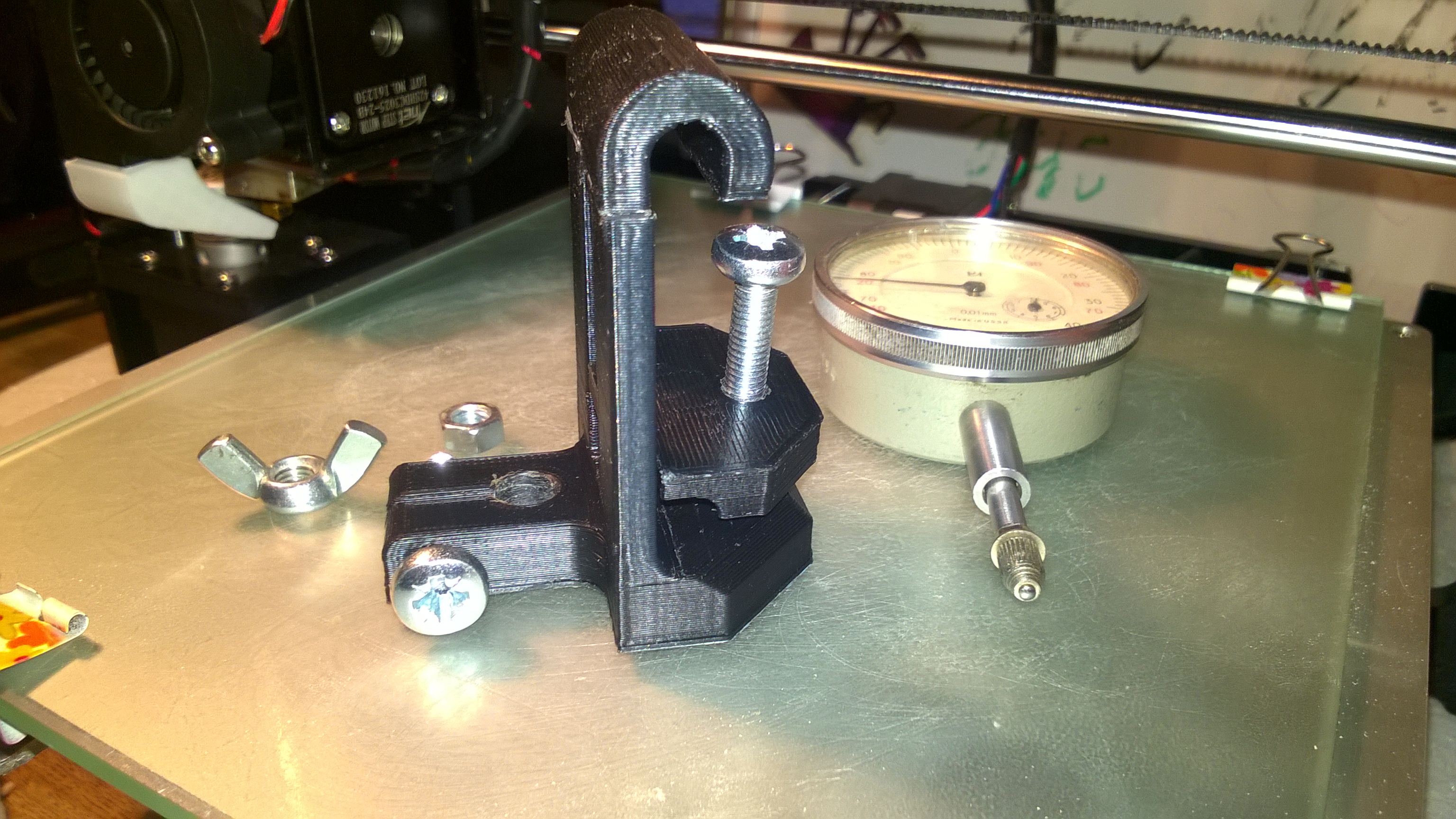

Что бы ускорить процесс печати в будущем решил приступить к апгрейду принтера. Мне изначально не понравился принцип настройки стола перед печатью на Anet.
Было не понятно, зачем постоянно крутить болты стола,когда можно весь принтер и стол выставить нормально закрепить и периодически проверять на технологическую точность, а положение высоты сопла регулировать положением нулевой точки оси Z.
Как раз регулировка положения конечного выключателя оси Z вывела меня из себя еще в процессе сборки. Площадка на двух болтах установленных в ползунах постоянно сползала вниз и никак не хотела крепиться.
Конечник оси Z и крепление микрометра к A8
С датчиком давления, или с емкостными датчиками заморачиваться не обосновано заумно и муторно. Решено вынести конечный выключатель в доступное место, закрепить его неподвижно, а регулировку выполнять положением ползуна расположенным на корпусе оси Z.

И определился с выбором. На основе нескольких моделей начертил в Solide модель, выпросил у сына шпильку из конструктора и 3 гайки, и через час все было готово.
Выставляем стол, направляем сопло в центр стола, подкладываем лист бумаги медленно опускаем сопло до создания небольшого натяга на бумаге. Поворачиваем ползун до щелчка конечного выключателя. Еще несколько раз повторяем операцию. желательно на нагретом столе. Контрим гайки. Теперь перед каждой печатью достаточно убедиться в зазоре одной точки на столе. В случае, если зазор большой выворачиваем шпильку на четверть или пол-оборота, если зазор маленький - заворачиваем шпильку. проверяем и печатаем.
Пока читал про конечник Z встретил www.thingiverse.com фото настройки стола с помощью микрометра. К сожалению не сделал закладку на модель, поэтому набросал вот такую модель под мой принтер и мой микрометр с барахолки.

Проверка положения стола.
Не плоскостность стекла в центе +0,05мм, стол по краям настроен идеально 0/- 0,02.
