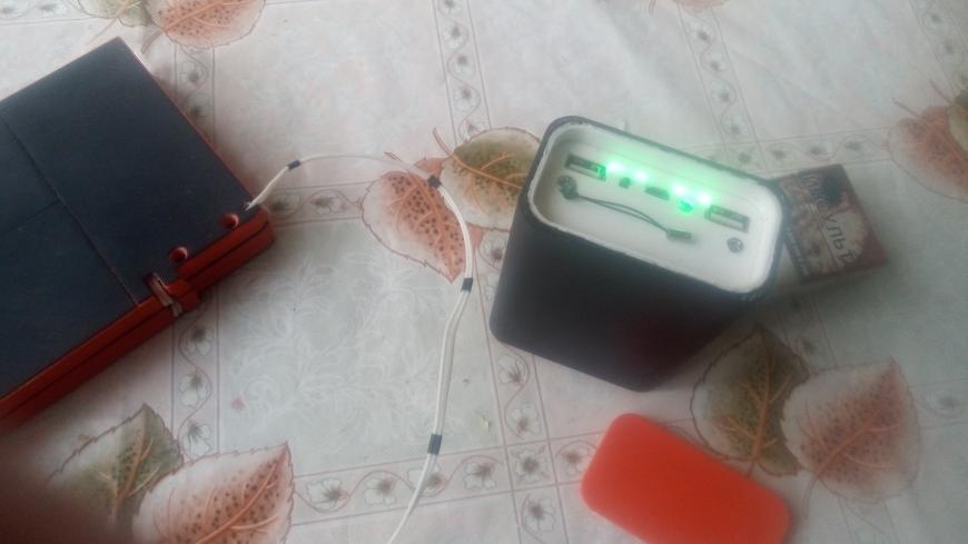

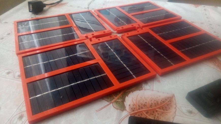

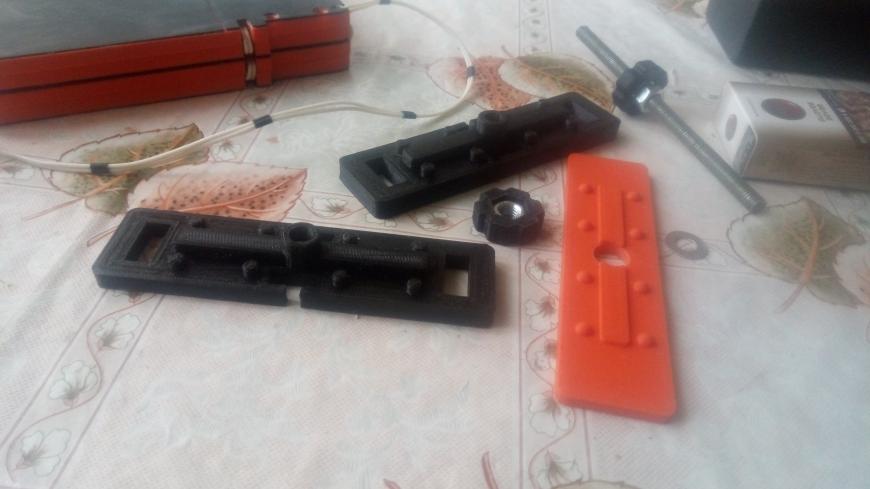

Идею и выбор цветовой гаммы навеяло распитие подарочной упаковки известного напитка, в которой были многим знакомые очки. Далее дело было за малым, вытащить из загашников аппаратную часть и быстро нарисовать и напечатать для этого остальное.
Пластик PLA от FD Plast. 200/60, сопло 0.4, скорость 60/30.
Из потребительских характеристик получившегося набора:
Повербанк - честные 20000 мач.
Батареи - 0.8-1А в обычную погоду днем с тучками, 1-1.2А на солнышке при напряжении без просадки 5-6 вольт.
Габариты в сложенном состоянии 175х125х25 мм.
