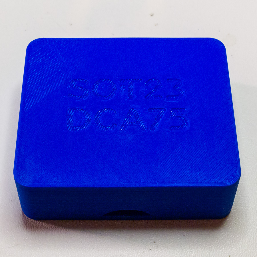

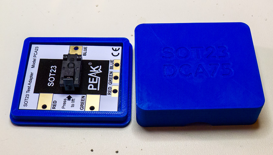

Напечатал футляр для хранения адаптера SOT23 от прибора DCA75. Пластик PLA+ (eSUN), температура печати 220°С, слой 0,2, скорость 100 мм/сек, для 1-го слоя высота 75%, скорость 50%. Температура стола 60°С. Стекло ROBAX 4 мм, 3D-клей (Уфа).
Шрифт надписи GOST-85 (шрифт для гравировки), глубина надписи 0,4 мм.
