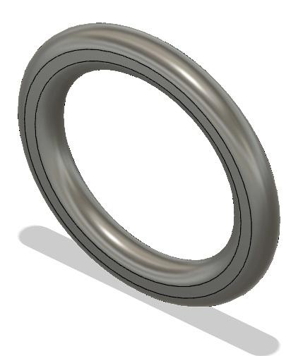

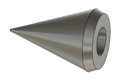

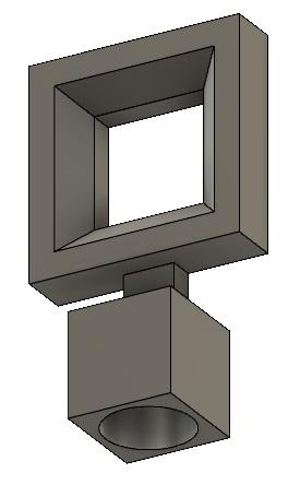

Приехал домой быстренько замоделил в Fusion 360
Фурнитура для карниза 20 мм
И в печать!

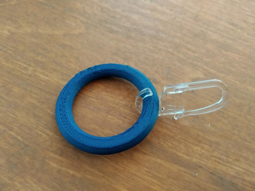

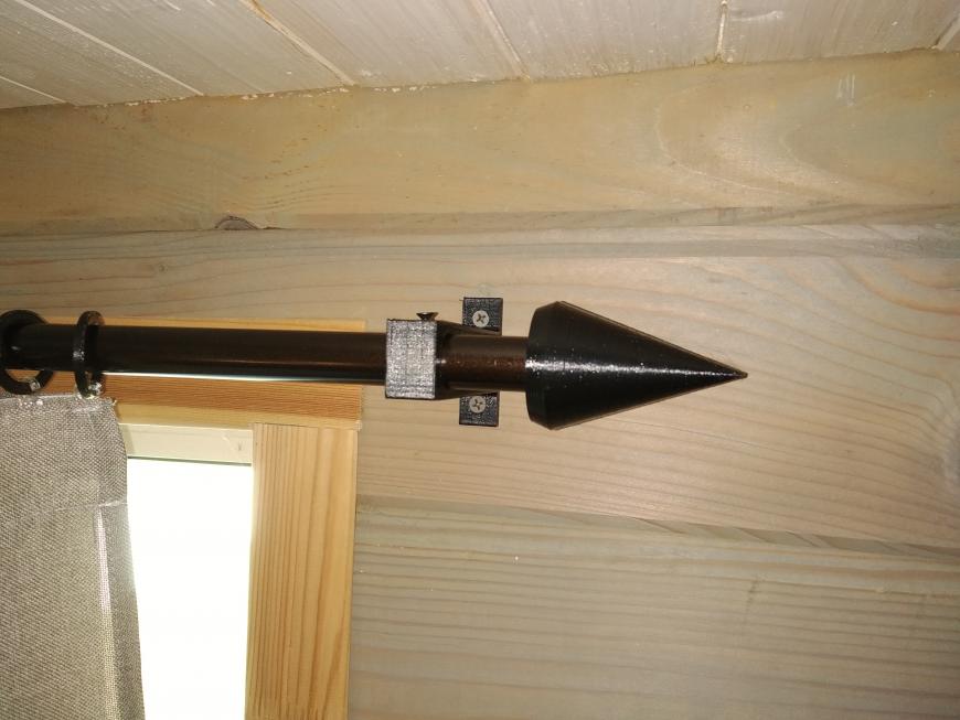

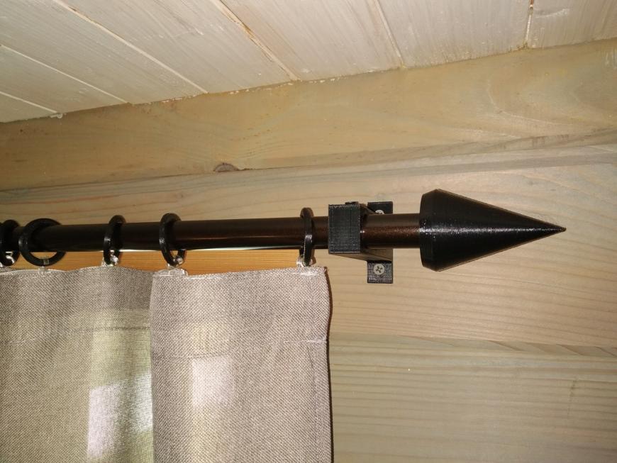

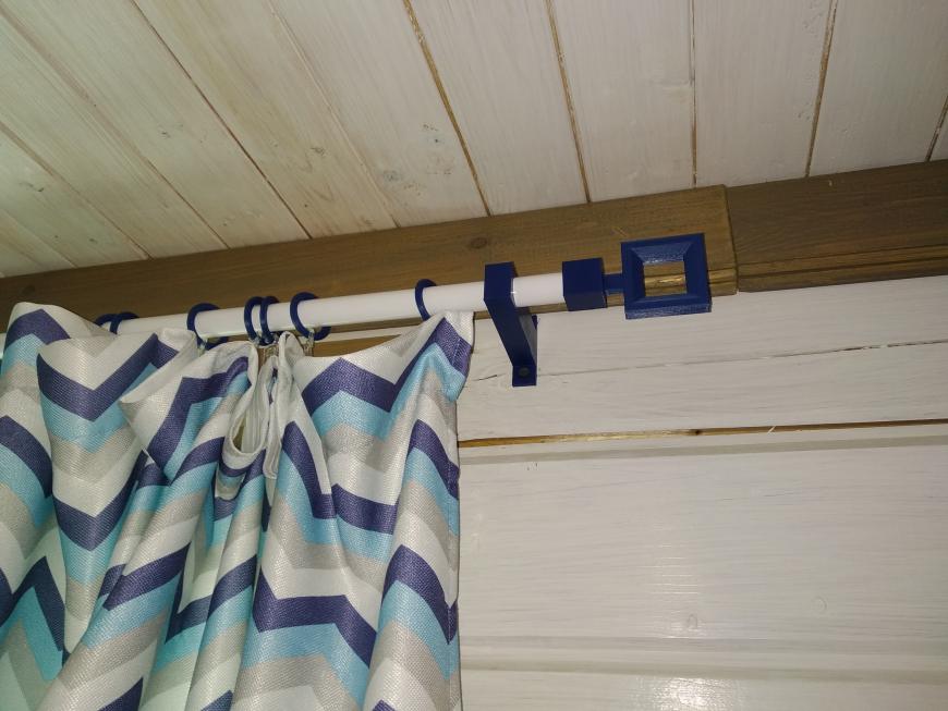

Старшему купили черный карниз, фурнитуру распечатал черным ABS FD Plast. У среднего белый карниз и синяя фурнитура (под цвет штор и стен) тоже ABS FD Plast. Кронштейны с заполнением 45%, наконечники с заполнением 30%, колечки 100%.

Все встало как родное, все крепко и красиво, все довольны. А на 2500, свожу семью в планетарий =)
