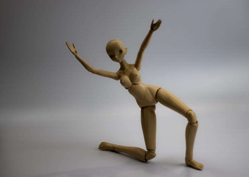

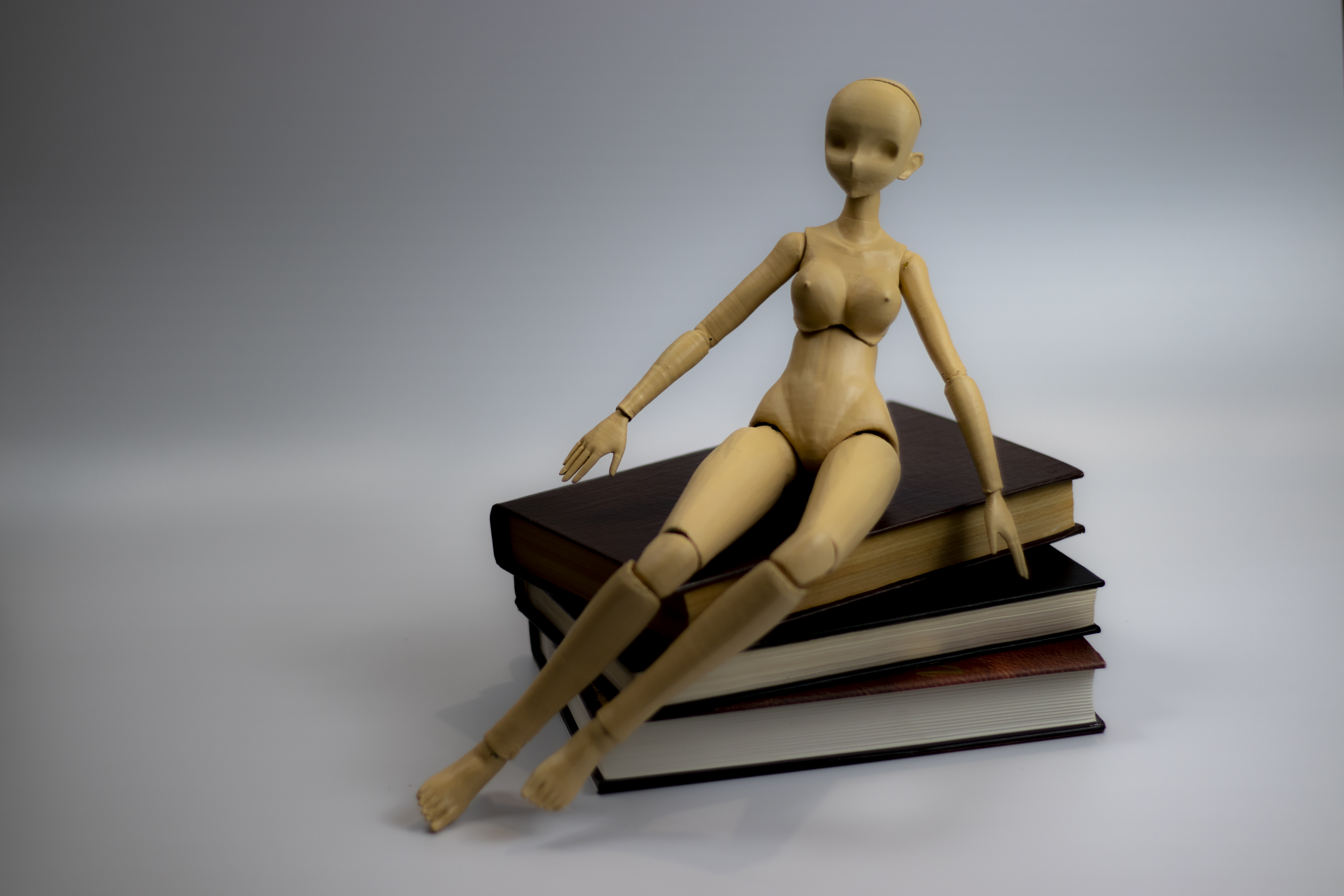

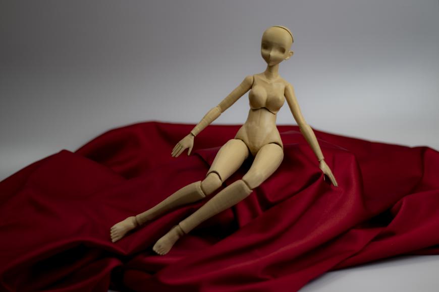

Спустя год, я решил все же сделать куклу, и к сожалению она как BJD оказалась не рабочей, мог в самом начале понять это но не обратил внимание на детали.
Стоять кукла не может.
Посадить куклу очень тяжело, шарниры не работают.
Печать шла на принтере: FlashForge Adventurer 3
Пластик: Bestfilament [Зеленый]
Температура экструдера: 240 + Масло = 245 градусов.
Температура стола: 80 градусов
Обрабатывал куклу "Дихлорметаном"
Модель: https://www.thingiverse.com/thing:1780494
Для покраски использовал акриловую краску бежевого цвета: ATURI DI-7 (Бежевый 60-40) Разводится очень плохо. Подобрать нужное соотношение не удалось. Лак использовался акриловый матовый для снятия блеска модели, "Санет" от Невская Палитра.
