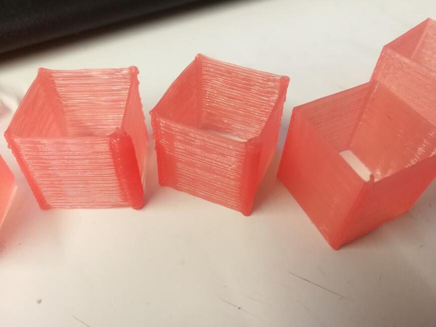

Жирные столбы на углах модели
Вместо тысячи слов
Играюсь со скоростями печати и потоком филамента, ярче проявилась проблема столбов в углах модели - особенно, в точке перехода между слоями. В ней вырастает колонна толщиной в 2-3 ширины экструдирования. На фото выше совсем вопиющие случаи (левый переэкструзия 180% от нормы, фактическая скорость печати стенки 50 мм/с; средний 150% 60 мм/с, правый 115% 60 мм/с), но столбы и капли вылезают даже на небольших скоростях и при недоэкструзии.

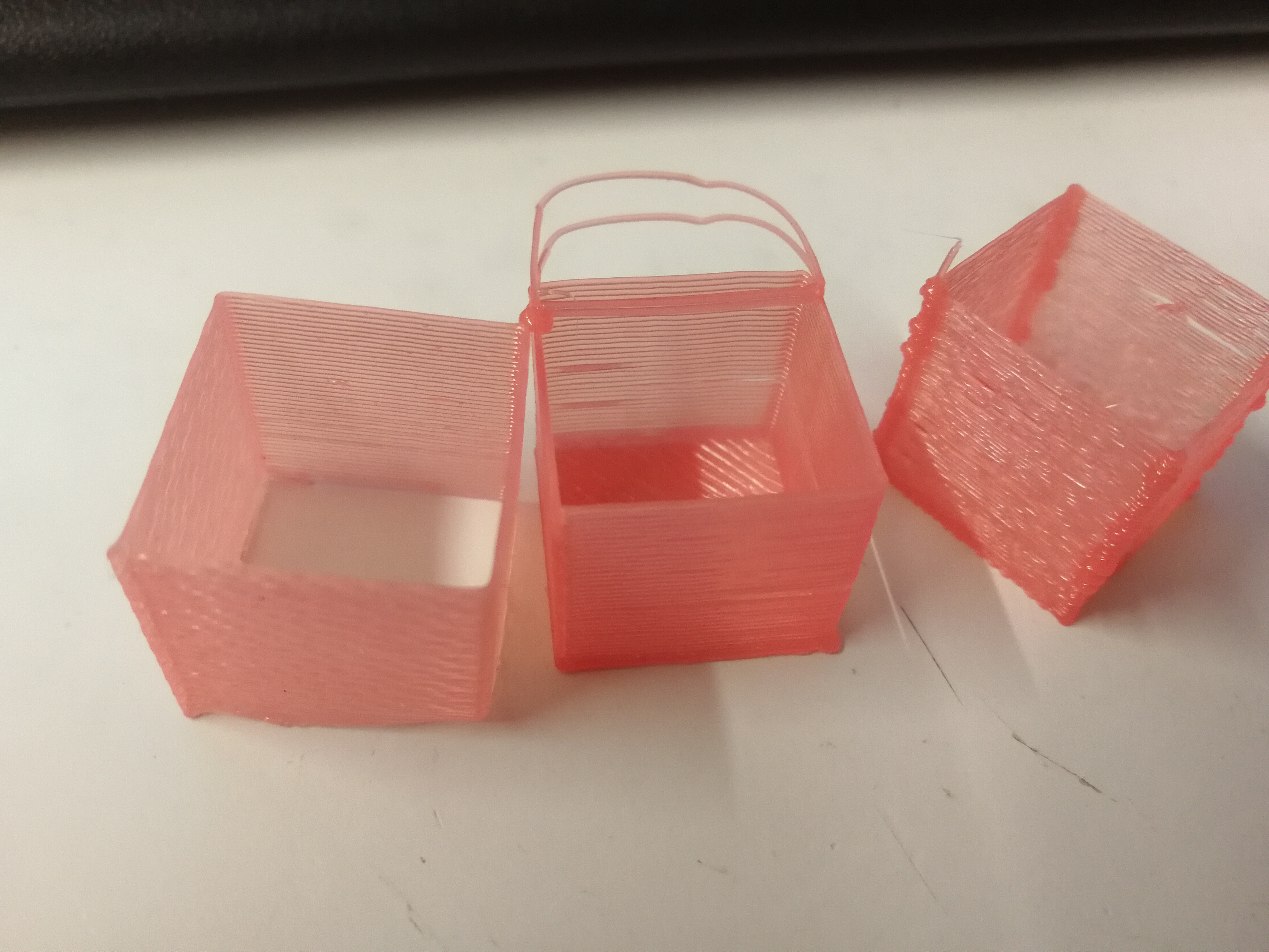

Левый 85% 6 мм/с (слева снизу), средний 95% 15 мм/с (слева снизу), правый 75% 80 мм/с (они нас окружили, Джонни). Везде столбы в наличии.
Принтер КОЛХОЗ им. Ленина (на основе дизайна Pursa). Пластик PETG ABS Maker 1.75 мм. Подача прутка через трубку 40 см. Температура 230 градусов, стабильная. Сопло 0.5 мм. Модель - кубик 20*20*20 мм стенка 1 слой без дна, крышки и заполнения. Толщина стенки 0.5 мм, слоя 0.3 мм. Слайсер Simplify3D 4.1.2.
Что пытался делать:
- Игрался с "Retraction" - 0 эффекта, зато помогает с 90% соплей между башнями.
- Игрался с "Coast at end", частично помогает, но не решает проблему целиком. При определённых значениях появляются дырки, но столбы полностью не пропадают.
- Игрался с ускорениями в прошивке. Ничего не дало, при уменьшении ускорений сопло больше времени проводит в углах - столбы становятся толще. Увеличение ускорений не влияет вообще никак - либо я их неправильно увеличиваю.
- Игрался с "Random start point". Как шутят программисты, "У тебя была одна проблема и ты попытался решить её с помощью потоков? Теперь несколько у т проблем.ебя". Вместо одного ровного столба получил четыре волнистых - и кучу волосни внутри модели.
Пытался менять слайсеры, но не поменял. Кура упорно пытается печатать прутком 2.85 - и все мои попытки поменять диаметр прутка через настройки или лапошное редактирование конфигов заканчивается одинаково - никак. Да и скорость по Z менять не даёт, что фатально. PursaSlicer у мамы особенная, а до RepetierHost я ещё не добрался.
