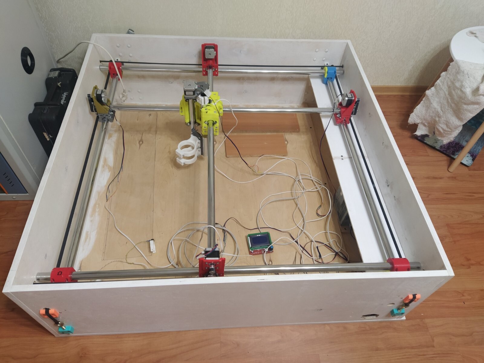

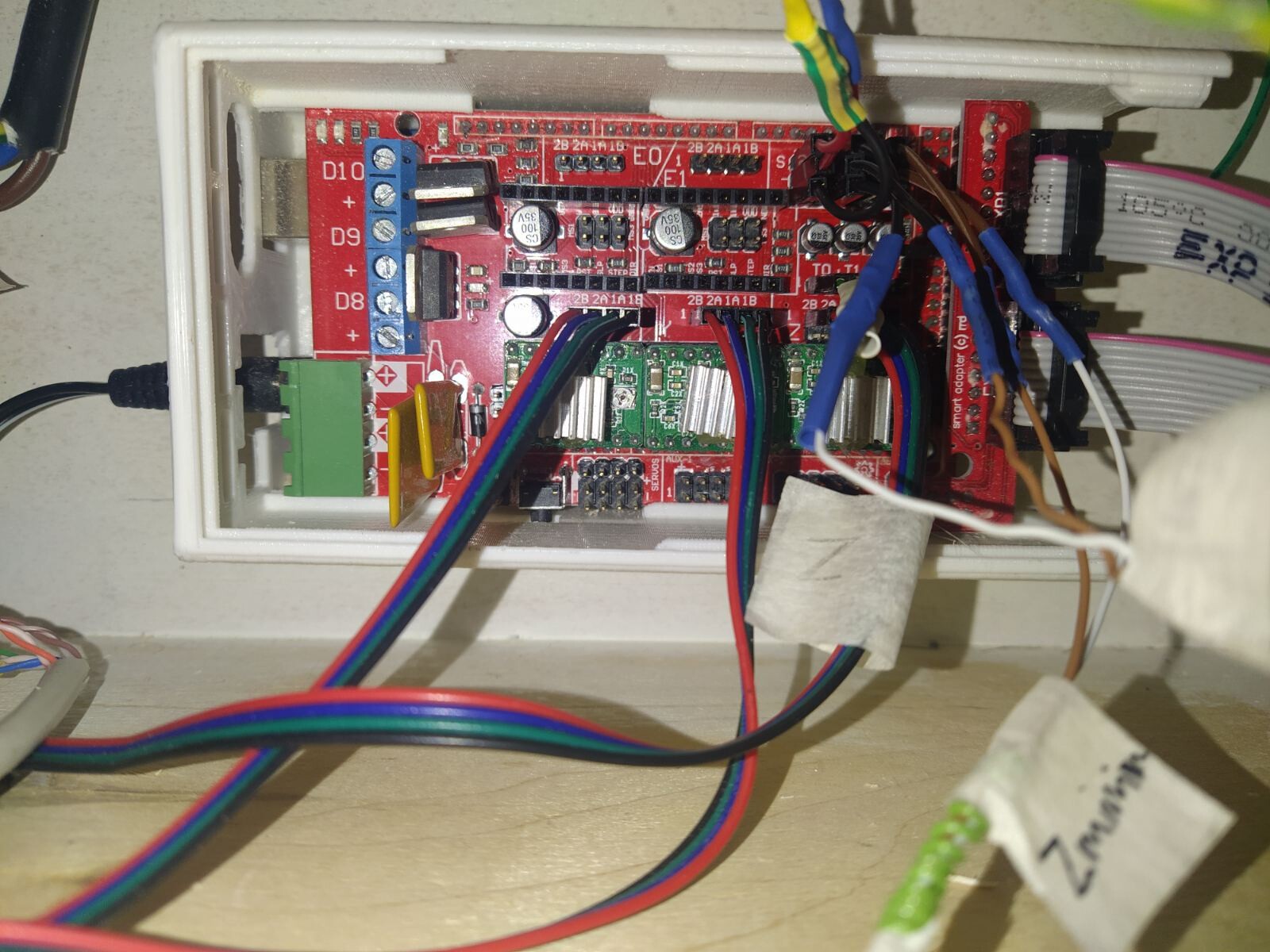

Уже больше года я собственными силами собираю ЧПУ фрезер на базе MPCNC.
Железо: Arduino и RAMPS 1.4

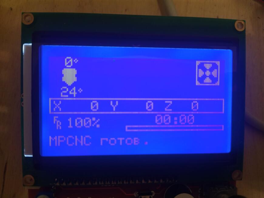

И вот, наконец-то, дошло дело до электроники, которую я заблаговременно приобрел у китайцев. Речь идет об Arduino Mega 2560 и RAMPS 1.4. ПО Marlin 1.1.9. Предварительную загрузку программы выполнить удалось, но тут начались непреодалимые трудности.
На дисплее на месте текущих координат попеременно мигают "0" (нули) и "?" (знаки вопроса), а принудительное перемещение двигателей не происходит (Вместо 0 появляется расстояние перемещения, но движения нет).
Железо: Arduino и RAMPS 1.4Железо: Arduino и RAMPS 1.4

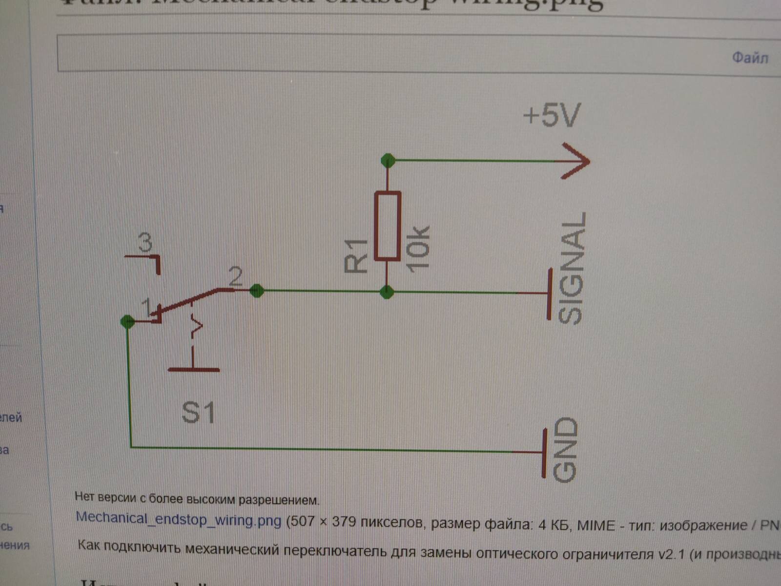

После поиска в Интернете нашел иную схему подключения:
Здесь добавляется резистор, пин "+5V" задействован и концевик в нормальнозамкнутом состоянии (замкнут в покое).

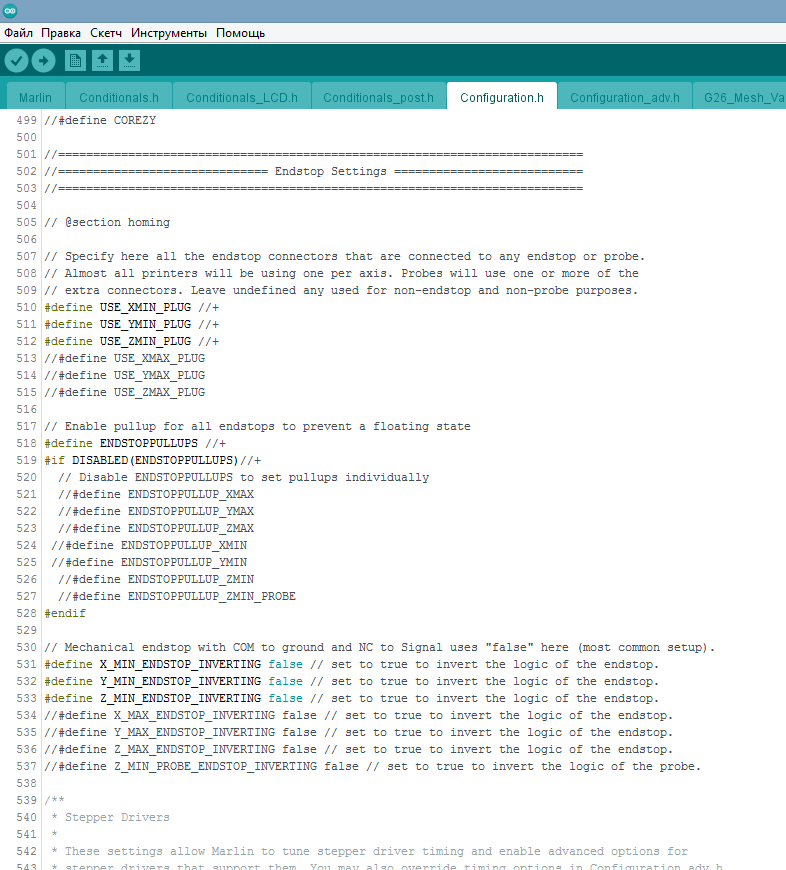

Вот еще отрывок программы по концевикам:
В обеих схемах подключения дисплей показывает одно и тоже -- мигающие вопросительные знаки.
При нажатии на концевик (в обеих схемах) -- мигающие вопросительные знаки.

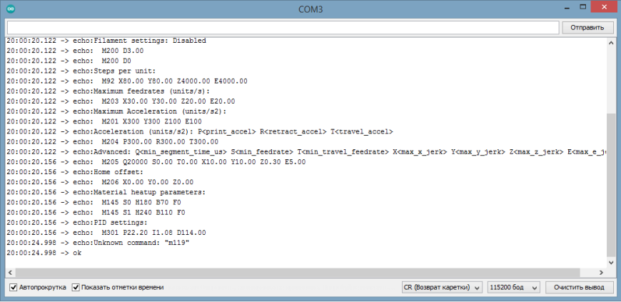

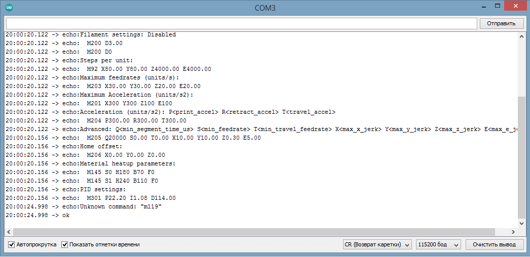

В Arduino IDE зашел в "Монитор порта" и на команду "М119" ответ приходит следующий:

На "+" и "-" контактах концевиков напряжение есть, что косвенно свидетельствует о ее работоспособности.
Железо: Arduino и RAMPS 1.4 Подскажите, в чем может быть проблема и как исправить?
