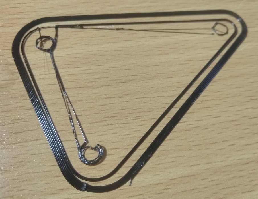

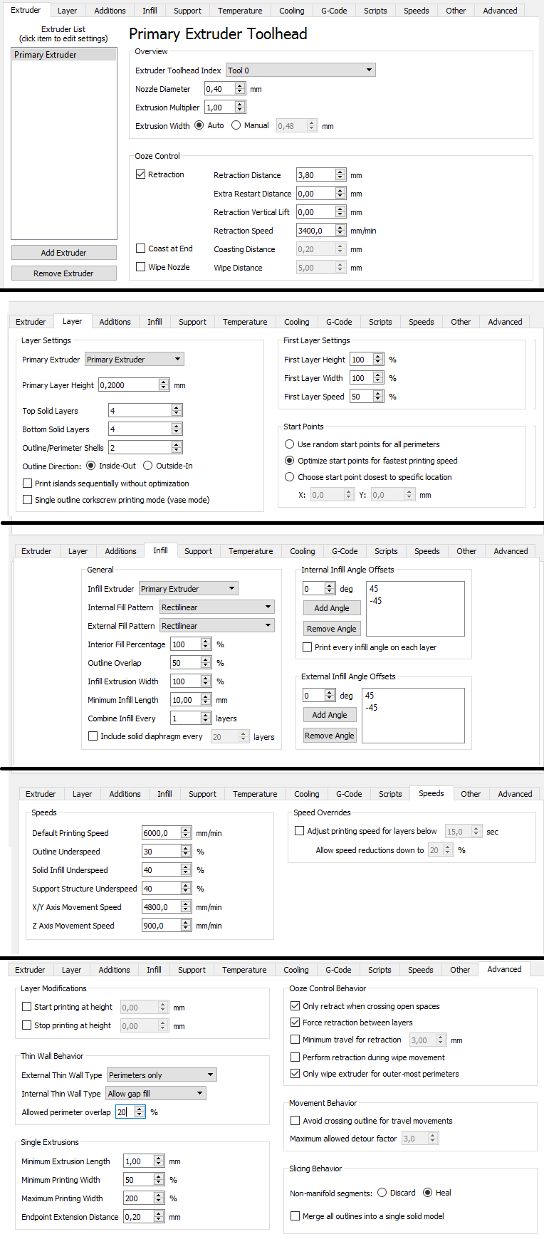

Добрый день! Данная проблема присутствует сколько себя помню. Постараюсь описать, т.к. сфотать сейчас нет возможности.
Например отправляем на печать пластину какой-то толщины с отверстиями под крепеж.
Сопло 0,4
Слой 0,2
Верхние слои 4
Нижние слои 4
Контуры 2
Нижние слои получаются идеально, общий контур детали тоже, но как дело доходит до отверстий, то принтер их печатает быстрее раза в 2 в отличие от общего контура и поэтому пруток ложится тонкой нитью. В итоге имеем хлипкое кольцо вместо отверстия, которое выламывается при легком нажатии.Понижать общую скорость не вариант, т.к. время печати сильно увеличится для такой маленькой детали. Слайсер Simplify3D. Подскажите, пожалуйста, как можно устранить проблему печати таких отверстий?(на фото первый слой) и дальше настройки слайсера
