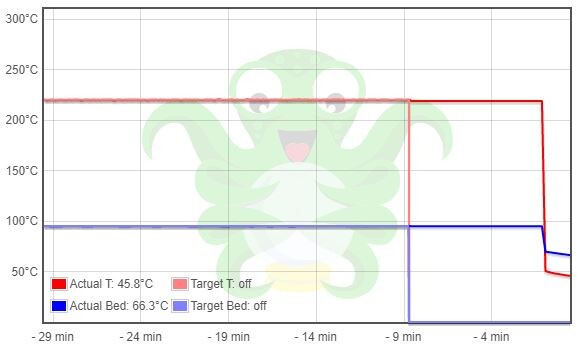

Помогите, пожалуйста, разобраться, где искать и с чем может быть проблема.
  • Принтер: Tevo Tornado
  • Плата управления: BTT SKR 1.3 с прошитым Marlin 2.0.8
  • Печатаю через подключенный по USB Raspberry Pi с Octoprint
  • Слайсер: CuraВсё последних версий и проблема пережила обновление всего ПО.

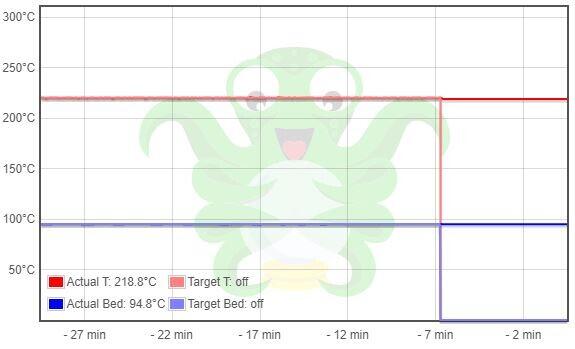

Время от времени наблюдаю такую картину:После окончания печати принтер начинает остужать ПГ и стол, но на дисплее и в терминал продолжает отправлять последние показания.
Зависают показания температуры после окончания печати
После сброса платы управления картина выглядит так:Зависают показания температуры после окончания печати
Отправлял на печать с флешки - тоже бывало, что ошибка возникала. При принудительной остановке печати ни разу проблемы не замечал.
