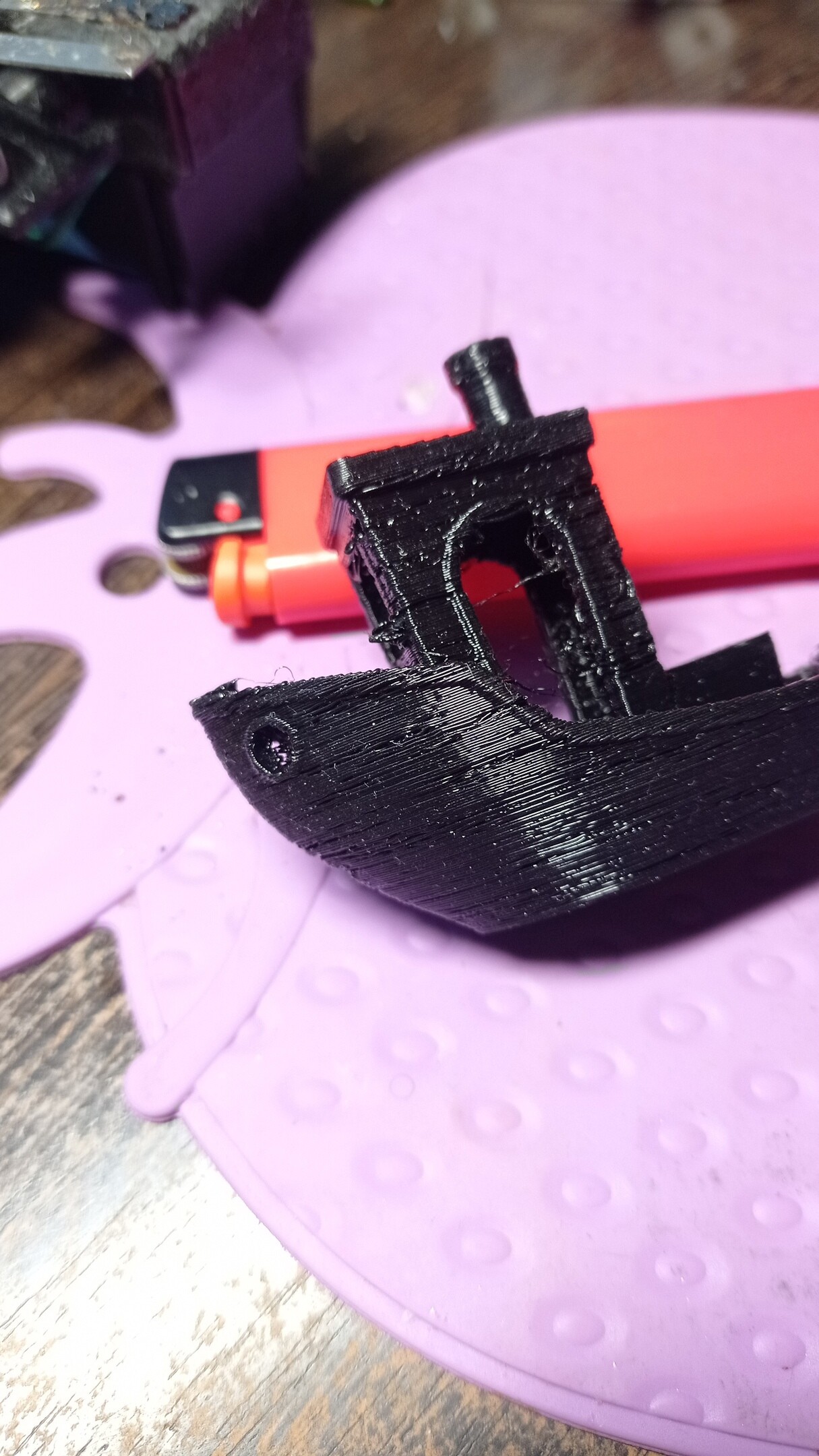

Здравствуйте, разжился катушкой TPU с единичкой на коробке, и столкнулся с проблемами.Вводные данные:принтер эндер3про, голова директ е3дв6+фидер бмг, соединенные друг с другом непосредственно, горло титановое, ссылку прикрепил, сопло 0.4.
Так вот проблема в том, что резинка эта где-то там по пути застревает, что ее начинает наматывать на шестерни фидера. При этом из сопла проступает капля, и всё. Что-то напечатать возможно только после полной очистки сопла и горла, но печать идет фигово, видно, что пруток все равно застревает. Вот тестовый кораблик:
Сборка хотэнда по правилам, на горячую протягиваю, никаких зазоров нет, это и при разборке видно. Температуры пробовал 190-220, датчик не врет. Притом петг с абсом печатает прекрасно, я попробовал пруток петга протолкнуть рукой, не знаю, как должно быть, но, если эквивалентное усилие приложить к резинке, она само собой завернется где сможет. В чём причина, неужели горло не подходит?
