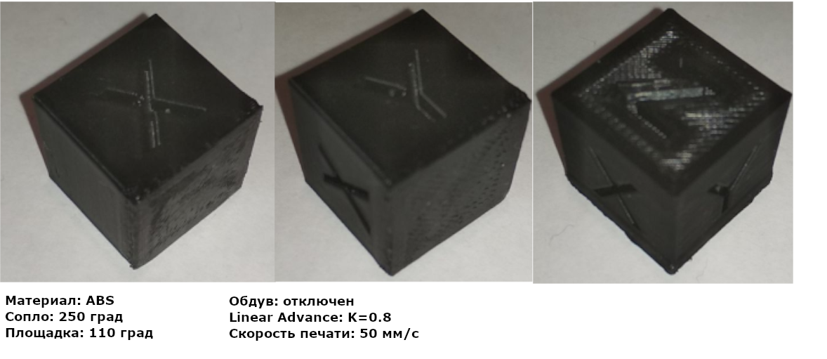

При печати появились ярко выраженные дефекты нижних слоев.

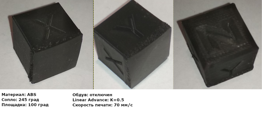

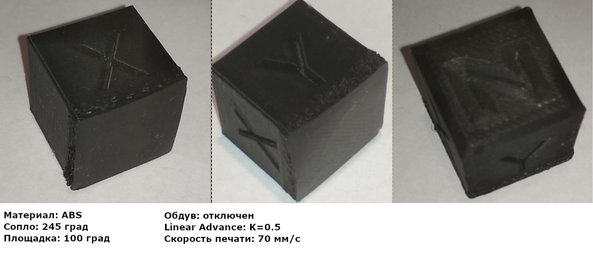

На фото видно ( фото, конечно, так себе, но понять можно). Значения настроек приведены на фото тоже.В втором случае дефектов меньше.С чем это может быть связано/ как исправить ?
Также есть ряд других моментов, которые возможно связаны с этой проблемой. Привожу для полноты картины.Принтер Ender 3 Pro, прошивка Marlin 2.0.9.
1. Кубик с первого фото отлип от стола одним углом. При этом печатал в термобоксе (!), использовал клей для 3D печати (ранее клей меня не подводил). Для печати второго использовал клей-карандаш эрих краузе - и не отлип. Видимо вопрос почему-то в толщине слоя клея .
2. У кубиков искажена геометрия. Снизу они больше чем сверху ( сверху кубик сужается). Предполагаю, тчо надо перенастроить механику. Или не в этом дело ?3. Самый первый слой печатается так, как будто избыток филамента, т.е есть натеки. ЧТобы этого избежать увеличил К до 0.8, а flow первого слоя уменьшил до 80%. Не помогло. На втором кубике наплывы также были, еще и линии на первом слое недозаполнены. При этом изменение K никак не повлияло на выпирающие углы.
