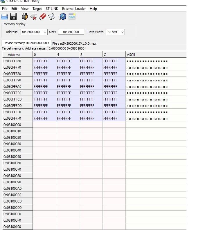

Есть Anet-et5x. Переделал на директ. По механике "прошёлся", Качество печати достигло четвёрки (техническая печать - буду дальше постепенно "шлифовать"). Дошло дело до прошивки...

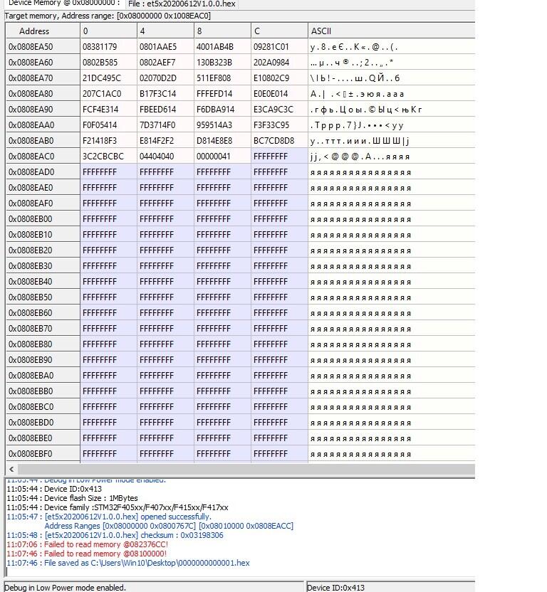

Пытаюсь сохранить родную прошивку (вспоминая свои "начало 2000") и вопрос - от куда и до куда сохранять?

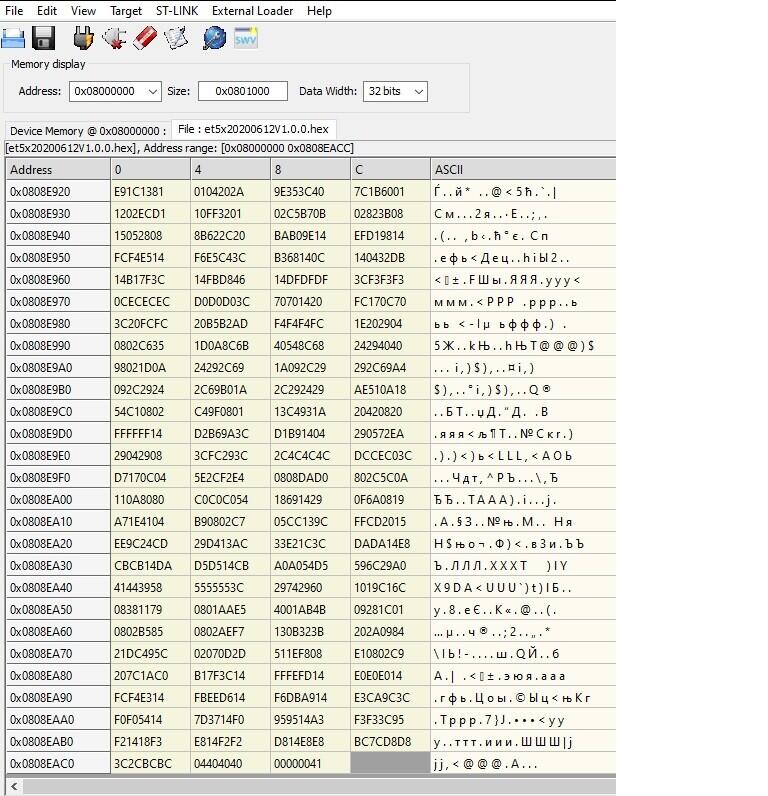

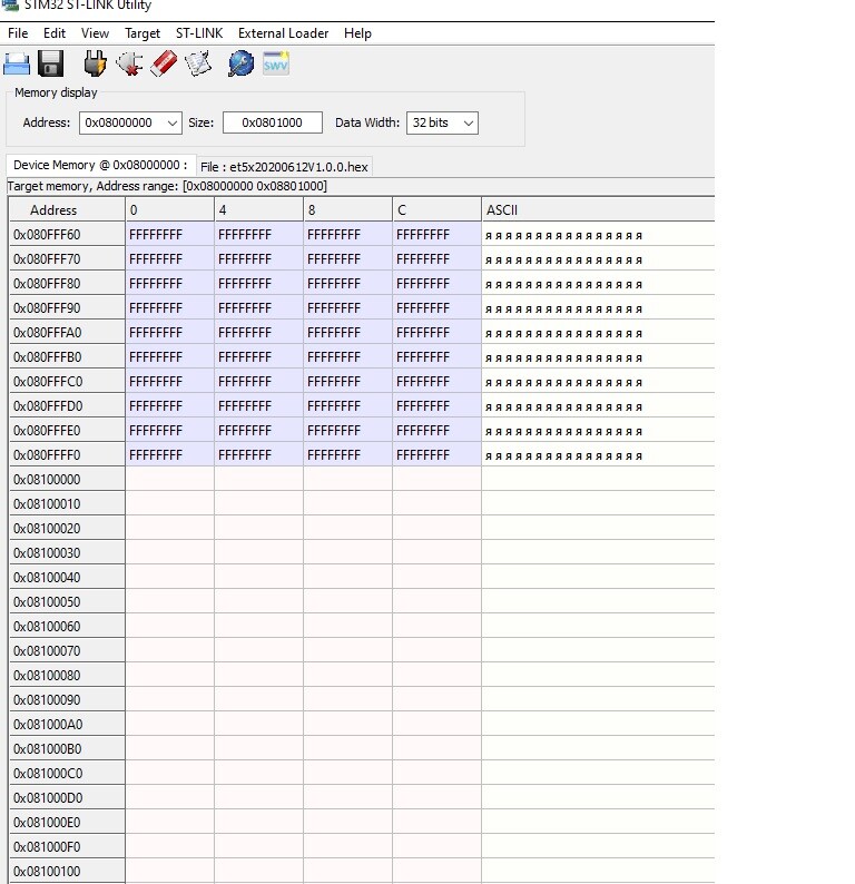

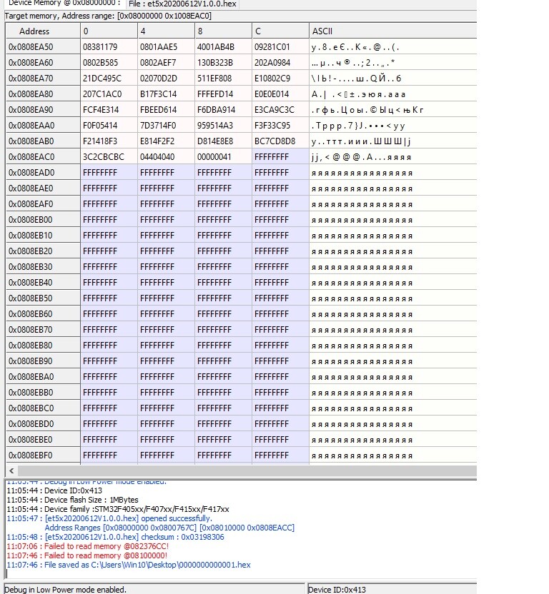

от 0x08000000 и до 0x0801000 - это избыточно? Сколько надо второй адрес выставлять? Уж извините - в этой области у меня "пробел". С адресами как на скриншоте файл получается порядка 1.16 метра расширения -.bin и 2.81 метра для .hex. На официальном сайте 0.5 метра для - .bin и 1.3 метра для hex. и заканчивается вот так.
Я ввожу 0x0808ЕАС0 - получаю 5.35 метра .hex/
Явно, что-то делая не так. Но как всё-таки правильно?
И основной вопрос: заливаю марлин. Посмотрел, поковырялся - решил вернуться пока на родную прошивку. Каким файлом .bin или .hex (скорее всего без разницы) по каким адресам - от 0x08000000 до............?
