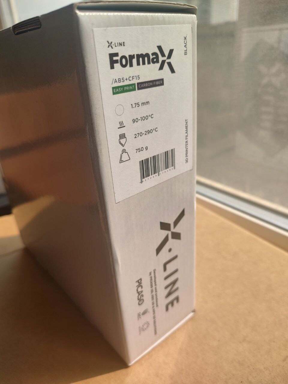

Здравствуйте. Я уже несколько лет печатаю пластиком FormaX от компании X-line, и он меня в целом устраивает, но вот возникли пара вопросов, о чём спешу поведать.

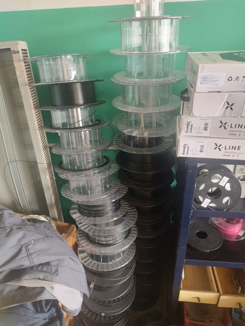

Первый, не особо важный - куда девать катушки? Читал, что можно возвращать курьеру в руки за скидку, но у нас довольно сложная цепочка поставок, и того варианта, который бы нам подходил, я не нашёл.

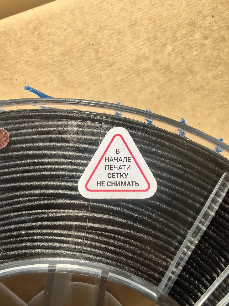

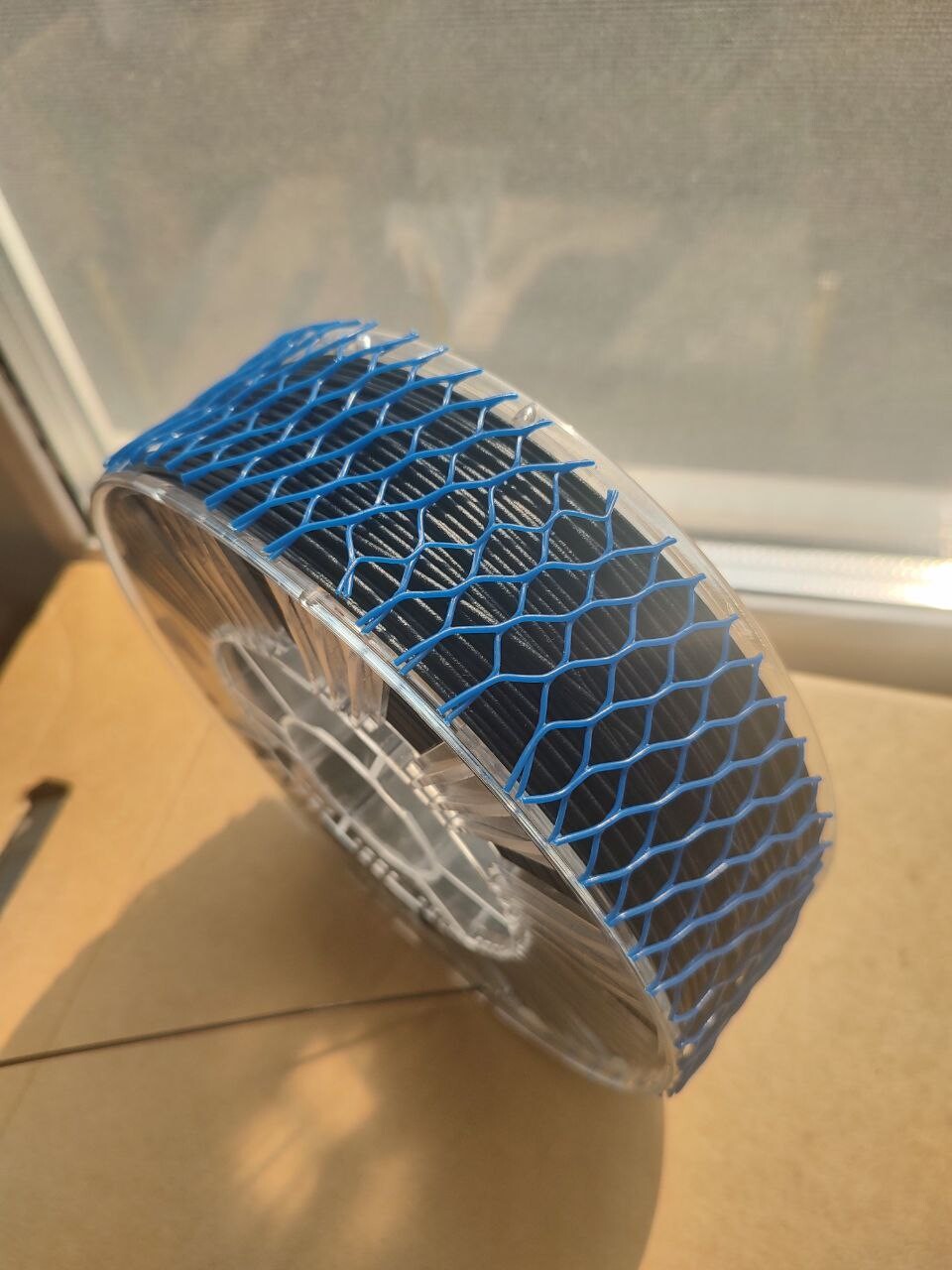

X-line Formax или почему нельзя снимать сеткуX-line Formax или почему нельзя снимать сеткуИ третий, самый важный - её всё это время нельзя было снимать? Конечно всегда сетка первым делом снималась с катушки и надевалась на голову. В версиях по 2 кило, которых у меня не осталось, нужно было снять сетку, чтобы отклеить стикер с концом филамента. Вчера без задней мысли сказал младшему научному сотруднику произвести замену пластика, а через несколько минут у него сломалась нить. Стали разбираться, он всё сделал по указанию производителя, сетку не снял, об неё пережало филамент, а он довольно хрупкий.
По причине этой хрупкости, как я думал, FormaX идёт только на катушках большого диаметра. Я лично пробовал перемотать с большой на маленькую для использования в Picaso XPro, и приходилось приклеивать филамент к катушке малярным скотчем, ибо филамент своей гибкостью напоминает сухой деревянный прутик.
Как подразумевается её использовать? Джун решил просунуть филамент через ячейку сетки, чтобы она вращалась на катушке при печати. Вроде дело пошло, но осталось не понятным - каковы шансы, что снова зажуёт, и зачем она вообще там нужна, при печати.
