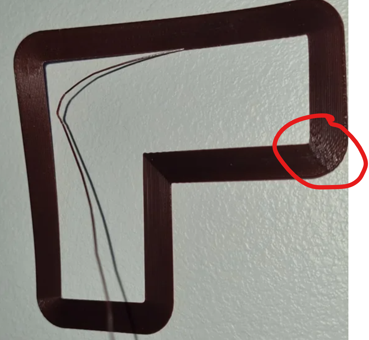

Привет,
При печати стен, юбки, и иных концентрических кривых, постоянно наблюдаю рывок печатающей головки и стола при смене радиуса на меньший (т.е. при переходе от одной кривой к другой).
Рывок происходит на одной линии идущей из центра, фактически, на начале слоя. На примере Brim'a оно выглядит так:
Так же заснял рывок на замедленное видео (в районе 10й секунды):
Кажется, видел ранее где-то в сети похожую проблему, но, естественно, найти уже не смог. Если у кого-то есть идеи, как это можно побороть, буду очень признателен.
WDI3 v2.1; Cura v4.8.0; PLA.
Спасибо.
