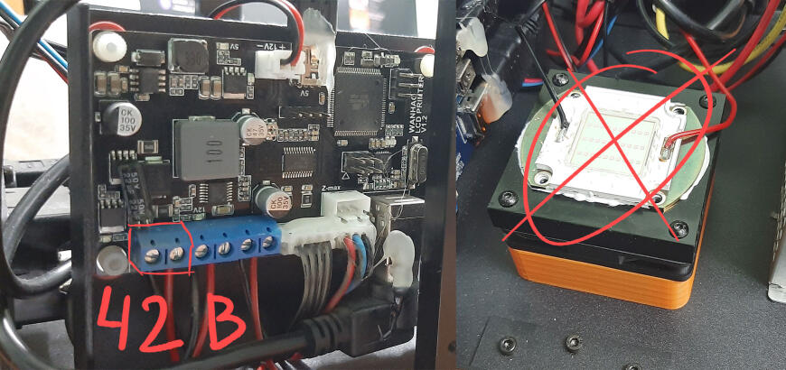

Здравствуйте! Прошу совета.
Через два года эксплуатации сгорел уф диод, охлаждение диода не работает. Принтер работал без присмотра по ночам. Насколько я понимаю сначала отвалился вентилятор и за собой потянул диод. Но я померил напряжение на питании диода - там 42 вольта! вместо положенных 32.
И поэтому вопрос, можно ли отрегулировать напряжение на матери (и нужно ли). Либо просто заменить детали и надеяться что обдув спасет?
