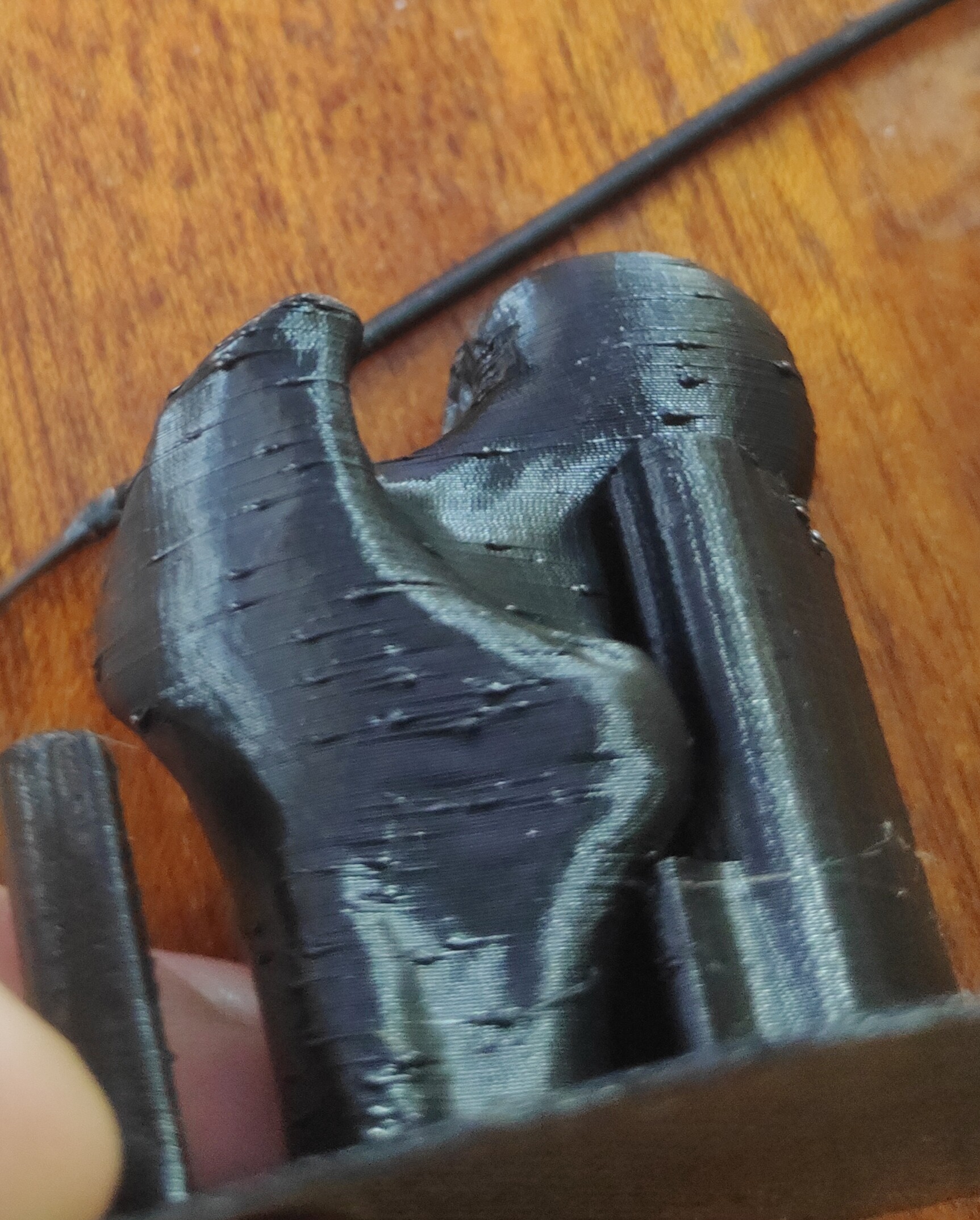

Анамнез болезни: решил сделать директ на flying bear ghost5 крабиком. Сделал, все круто было, но почему- то спустя некоторое время филамент начало раздавливать шестеренкой экструдера, думал забилось сопло, ума не хватило, что можно иголочкой из набора попытаться потыкать, ну я разобрал все почистил, сопло чистое было,насквозь просматривалось. Так и не понял, в чем проблема, решил пока вернуть Боуден. Все сделал, но принтер начал прыщи высирать. Вот он останавливается для ретракта,а пластик все равно льет. Я думал трубка тефлоновая не до конца зашла и там между ней и соплом озеро пластика, которое и выливается без экструзии, разобрал ещё раз, приткнул изо всех сил, все равно то же самое
