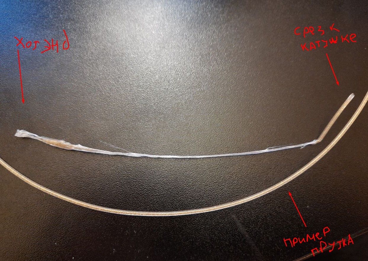

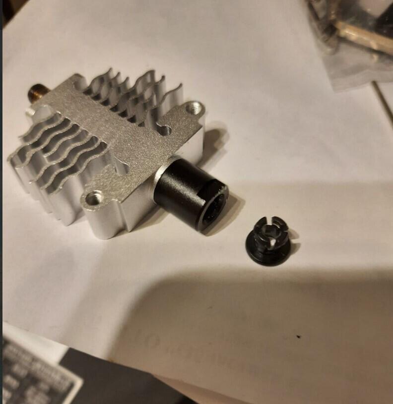

Всем привет, суть, печатал на Ender7 PETG, на температурах 240 градулей. Трубка прикипела внутри к термобарьеру, надломилась (выяснил при разборе) и выскочила при ретракте.Я выплавил куски пластика из термобарьера, обрезал покоцаную часть трубки, заправил все назад и начал печатать.Печатал PETG тем же что и раньше но на температурах с меньшим значением - 227 градусов. Одну модельку со временем печати 20 минут напечатал без проблем, потом было 3 пробы печати по 4-8 минут (моделька отпадывала от стола, приходилось перезапускать)И вот когда моделька на половину распечаталась, трубка опять выскочила из хотенда, но на этот раз не обломавшись а просто выскользнув, на самой трубке при этом видны довольно глубокие следы от зажима фитинга.У Ender7 нет возможности заменить металлическую часть фитинга, она впрессована в радиатор хотенда.....
Вот такая загагулина вытащилась из хотенда
В самом термобарьере остался совсем не большой наплыв пластика порядка 1 мм мож меньше, который в целом механически удалился не сложно.Вопрос, как так? Ретрактом выдерает трубку из фитинга через силу зажима? Получается что пластик остывает в трубке и тянет ее назад? Увеличить темперетауру, уменьшить ретракт?ХЕЛП!
