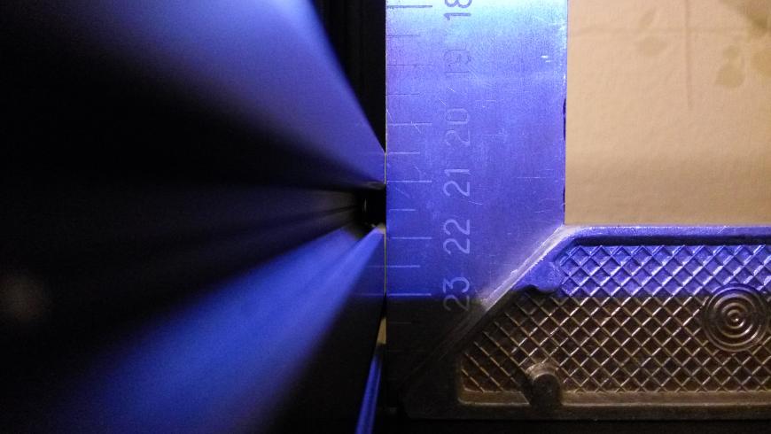

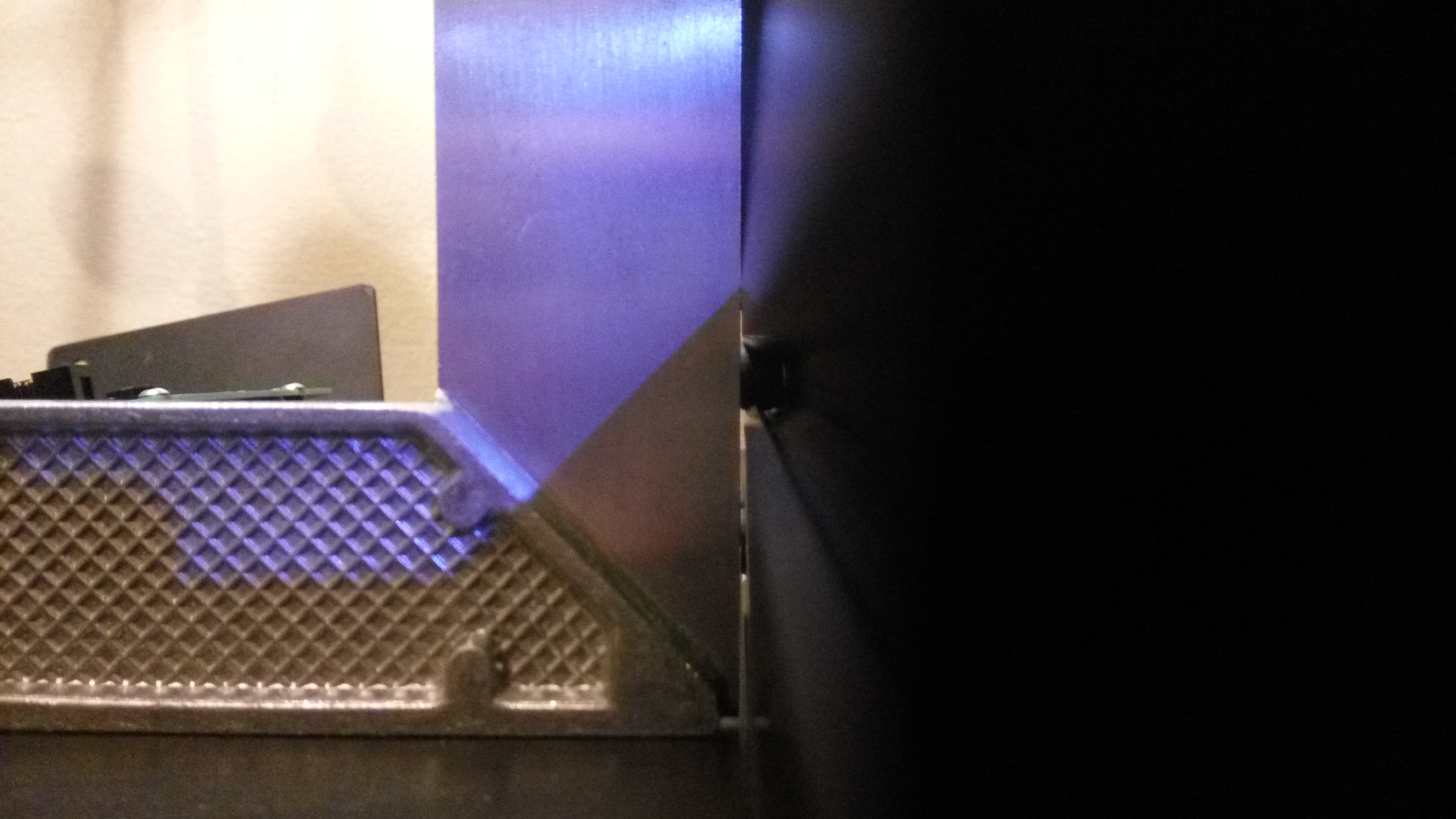

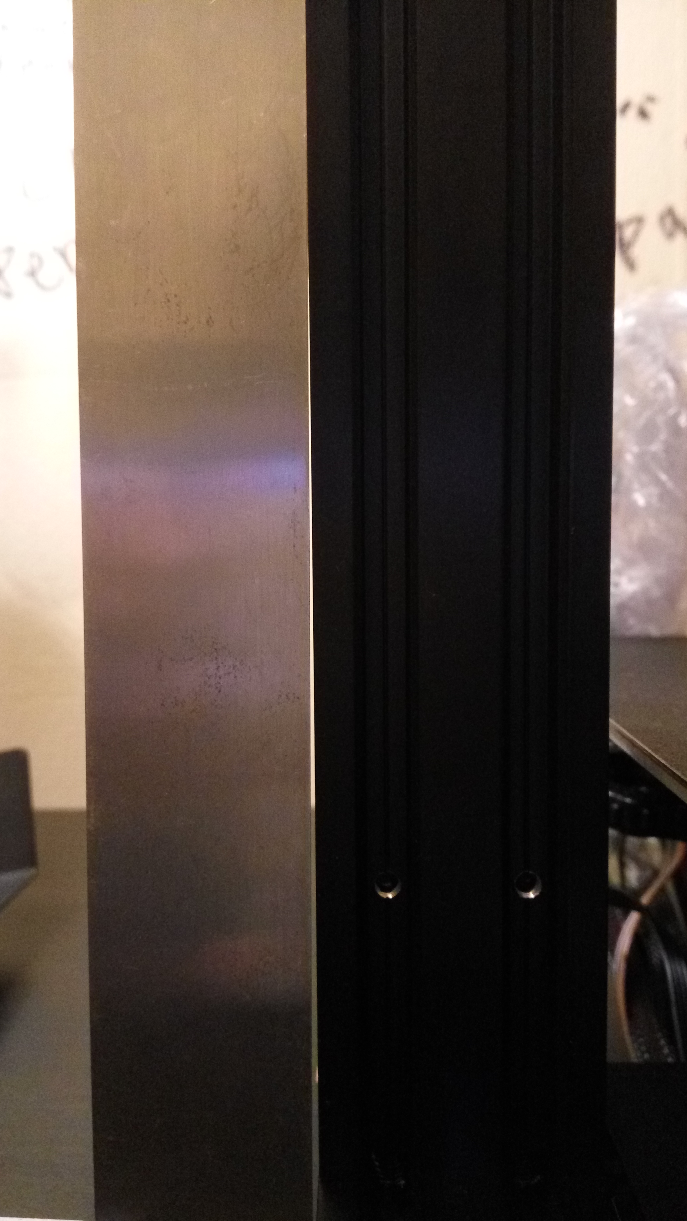

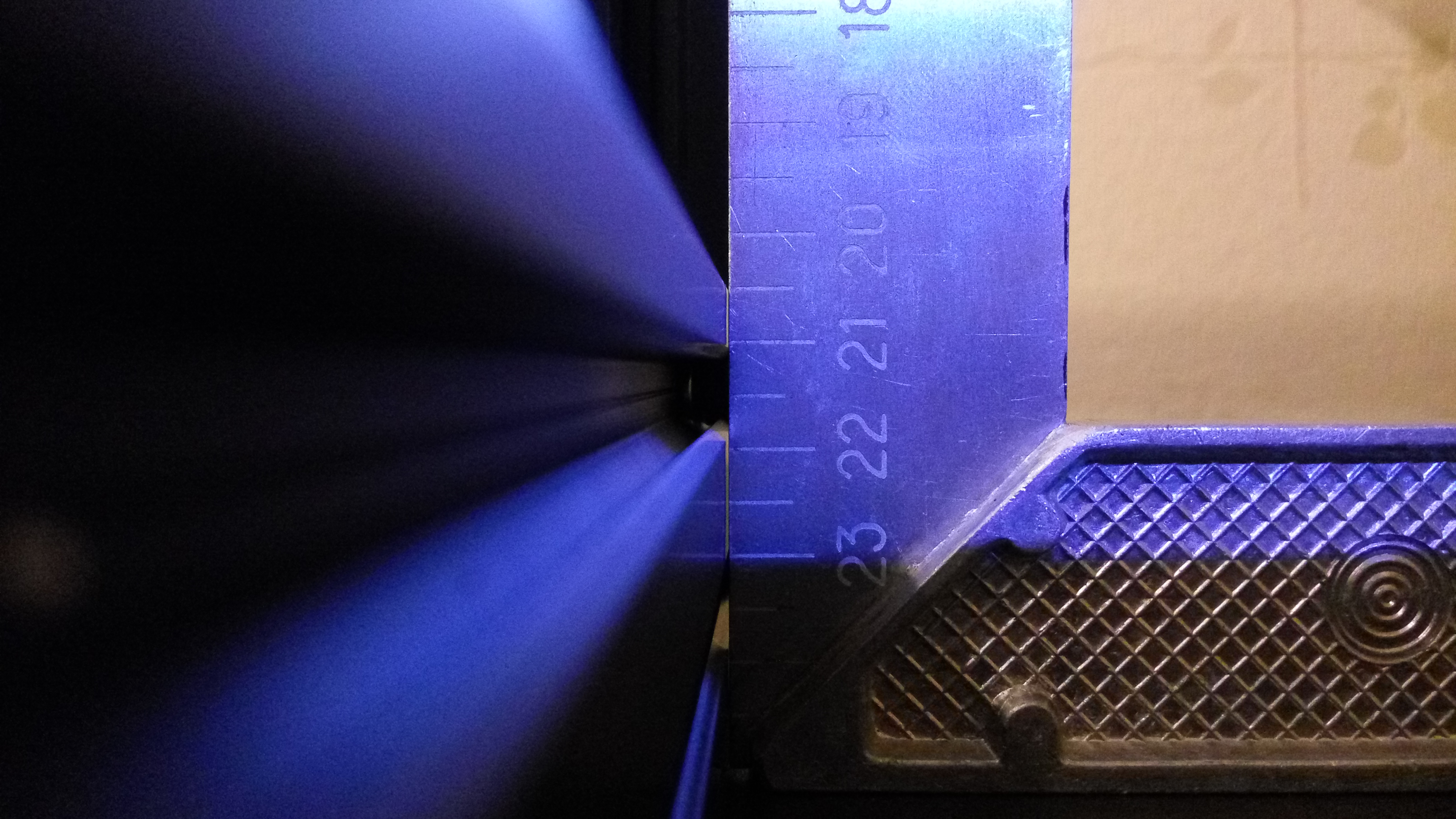

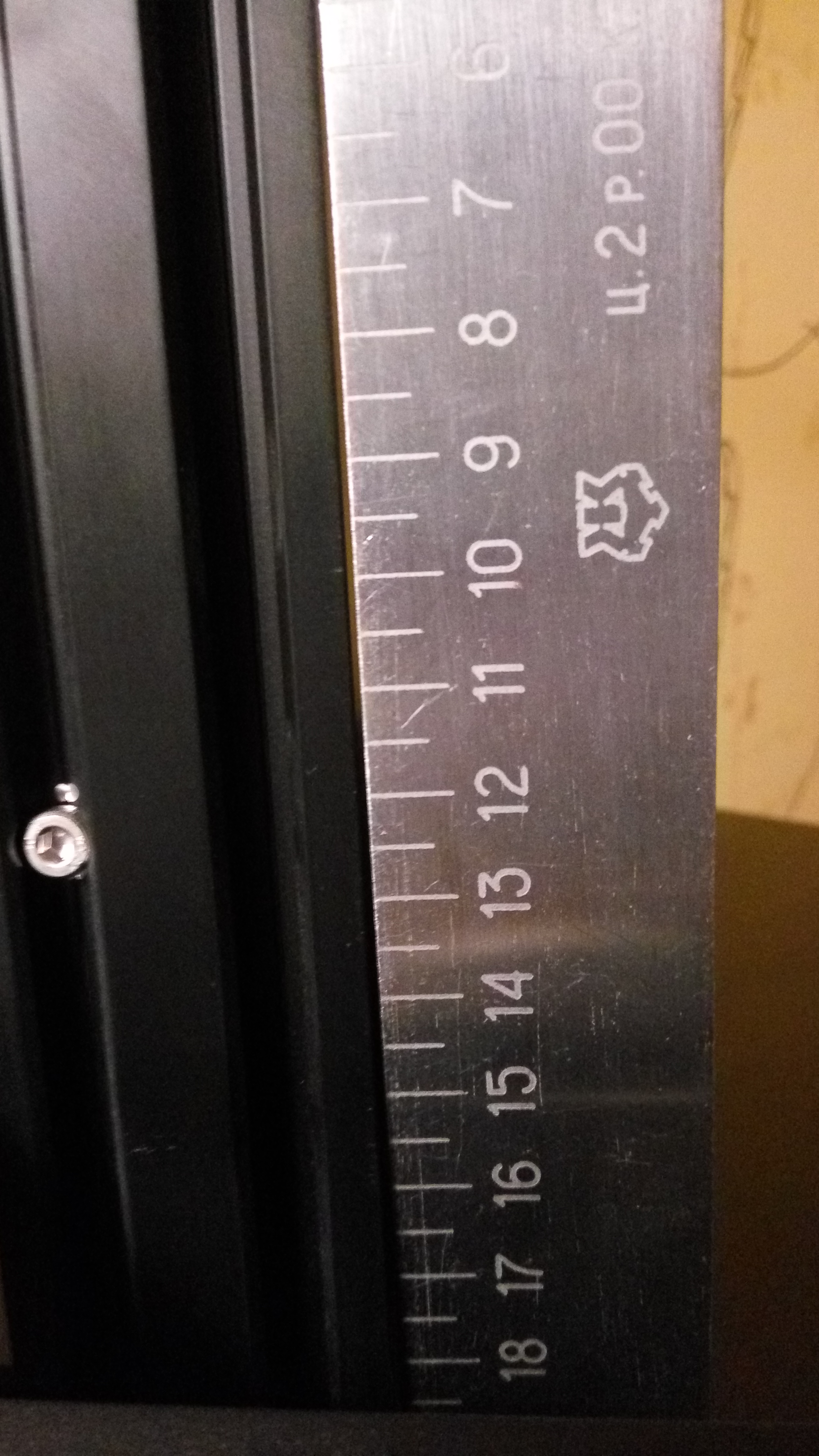

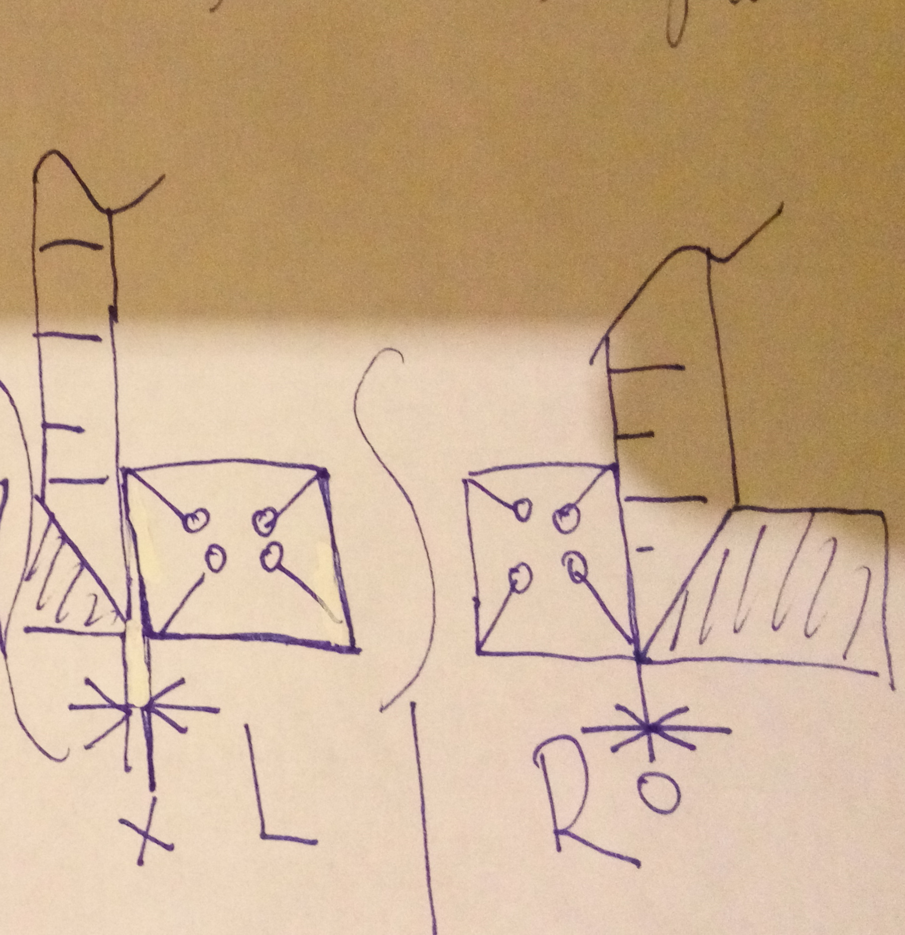

Недавно стал обладателем принтера Ender-3 Pro. Собрал за два часа где-то по видео с канала Tomb of 3D Printed Horrors. Большую часть времени заняло выравнивание всех осей.
Была проблема шаткого основания. Я решил ее при помощи видео с YouTube и поста на Reddit.
После чего решил померить все углы при помощи угольника. Кратко: левая ось не дает прямой угол и имеет зазор примерно 2 мм на глаз, правая ось имеет абсолютно прямой угол. Также я провел измерения на пузырьковом уровне и приложении имитирующим такой же уровень, относительно стола уровень оказался ровный. Расстояние между левой и правой осью у столика и у вершины одинаковое, углы от столика к осям тоже прямые. Я новичок в трехмерной печати и это мой первый Ender-3 Pro. Мне кажется, что левый профиль основания принтера сам по себе кривой.
Замеры выглядят так на фотографиях:Рисунок 1. Измерение угла левого профиля основанияРисунок 2. Измерение угла левой осиРисунок 3. Измерение угла правого профиля основанияРисунок 4. Измерение угла левой оси

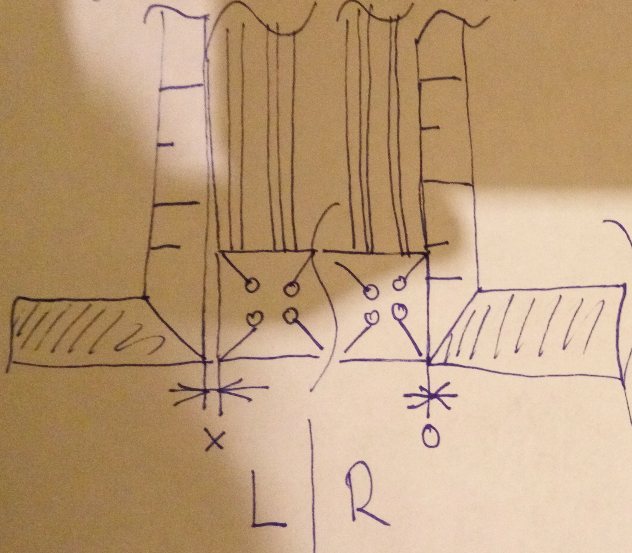

В результате чего я получил такую картину:Рисунок 5. Профили основания (L — левый, R — правый, где x — некоторое расстояние)Рисунок 6. Оси принтера (L — левая, R — правая, где x — некоторое расстояние)
Хочу узнать у уважаемых пользователей Ender-3/Ender-3 Pro сталкивались ли они с данной проблемой и могут ли быть верны мои домыслы? Сам я не претендую на ровные руки и меткий глаз, но надеюсь услышать ваше мнение.
